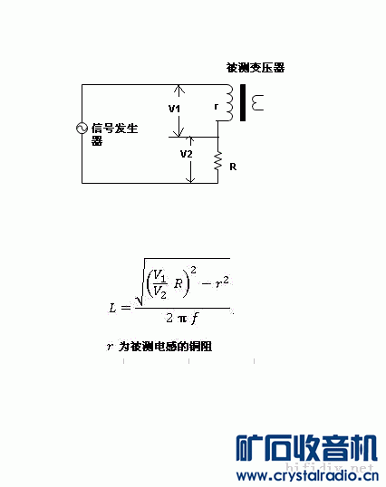

测量电感,还可以使用传统的方法。

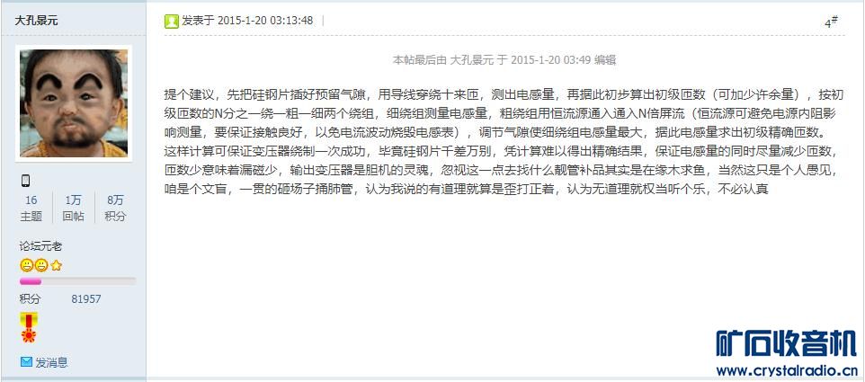

还有“大孔景元”对输出牛电感量测量的方法,我认为是可行的。

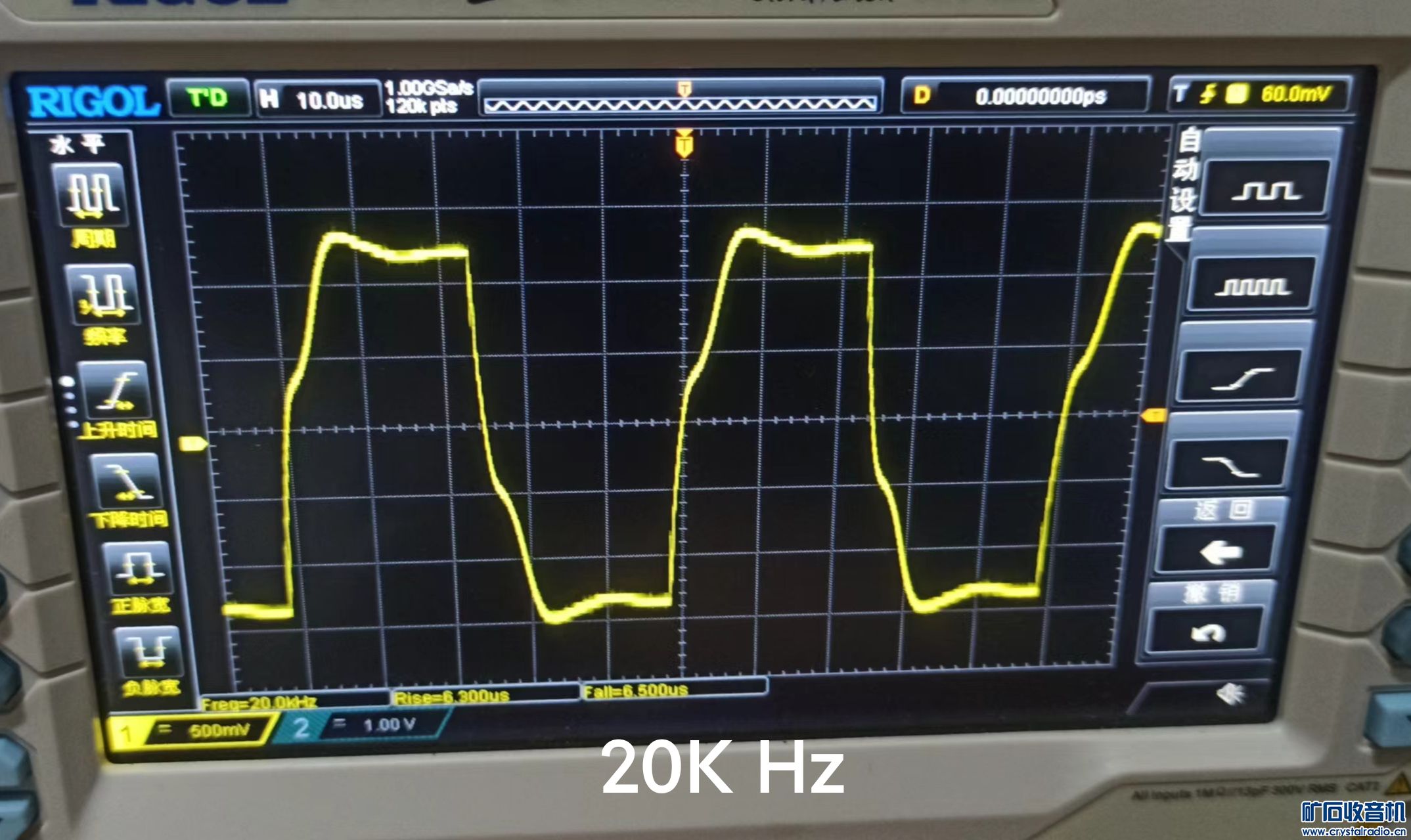

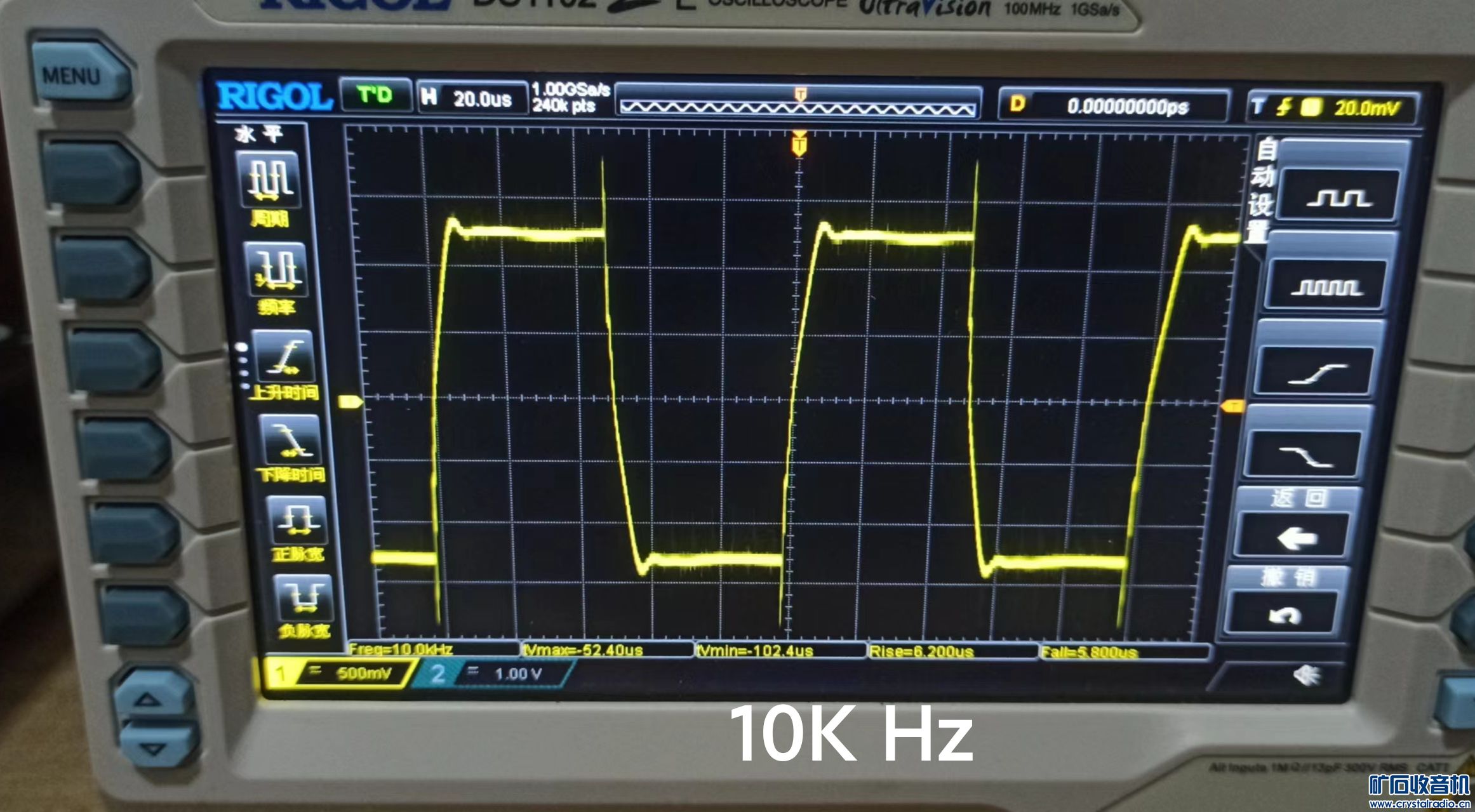

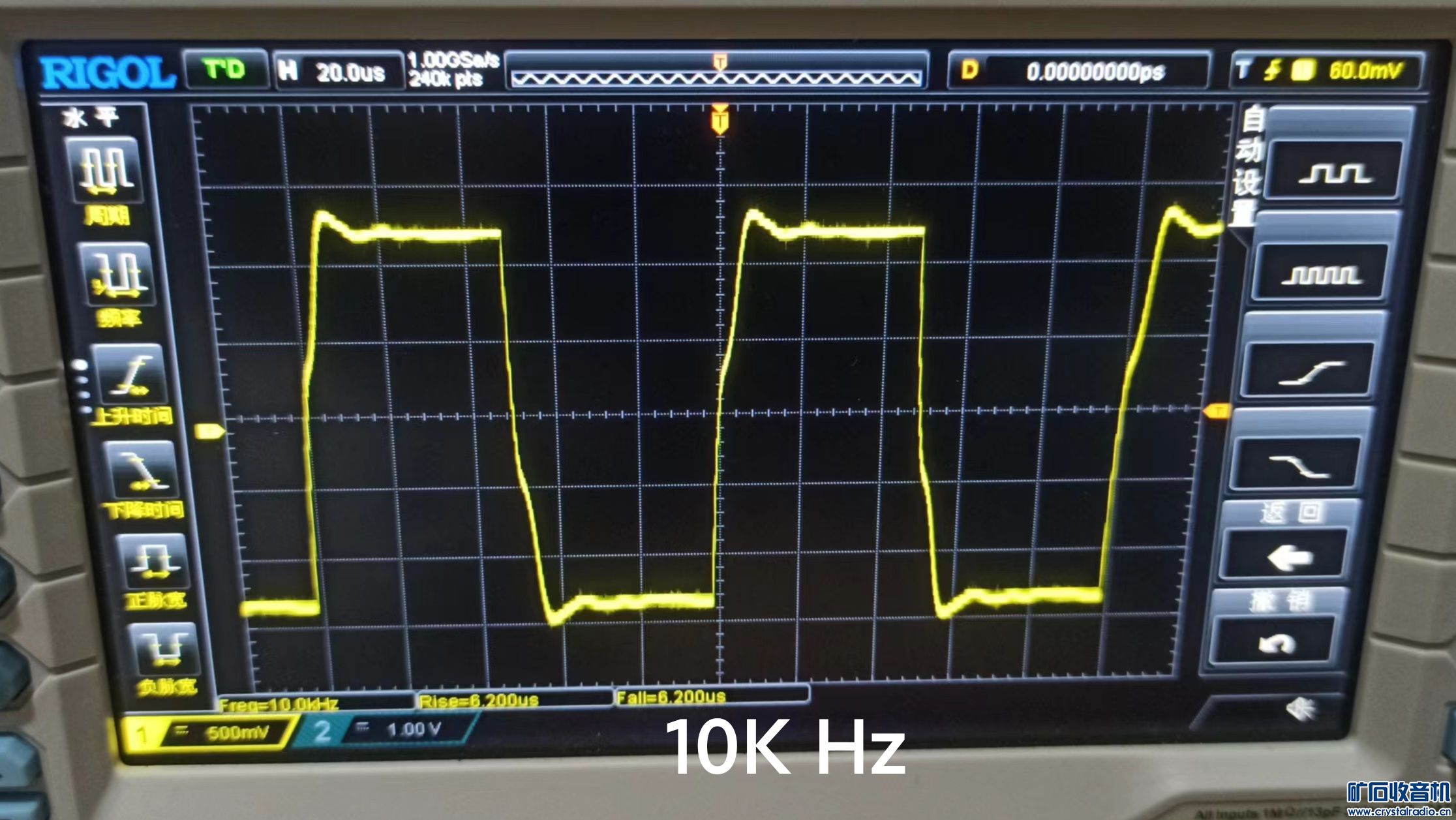

这是最近绕的一对10K:8推挽牛,铁芯是EI66*33,是按照图上的绕法绕的,前两张图片是严格按照图上接法绕的。后面两张图片,由于是先绕,绕好以后发现第三层初级需要反绕,没办法只好把按下面进,上面出。按理来说,两臂直流电阻不应该相等的,实际上阻值完全一样。第二个牛严格按照图上绕法和接线,测试图片的前两张就是这样的波形,两臂电阻有正常的差异,看两臂的波形变化不匀称。
不知道是绕的问题,还是接法问题,容易解释这种现象不容易。或者这种失真,叫什么失真,交越失真?
测试方法就是普通的裸测,初级每壁串5.1K电阻,次级接8欧电阻。

有没有电桥或电感表,如有就能很方便地知道接法是否正确。按图看好象次级有一组反接,是不是尾起始反绕?还是画错了。
