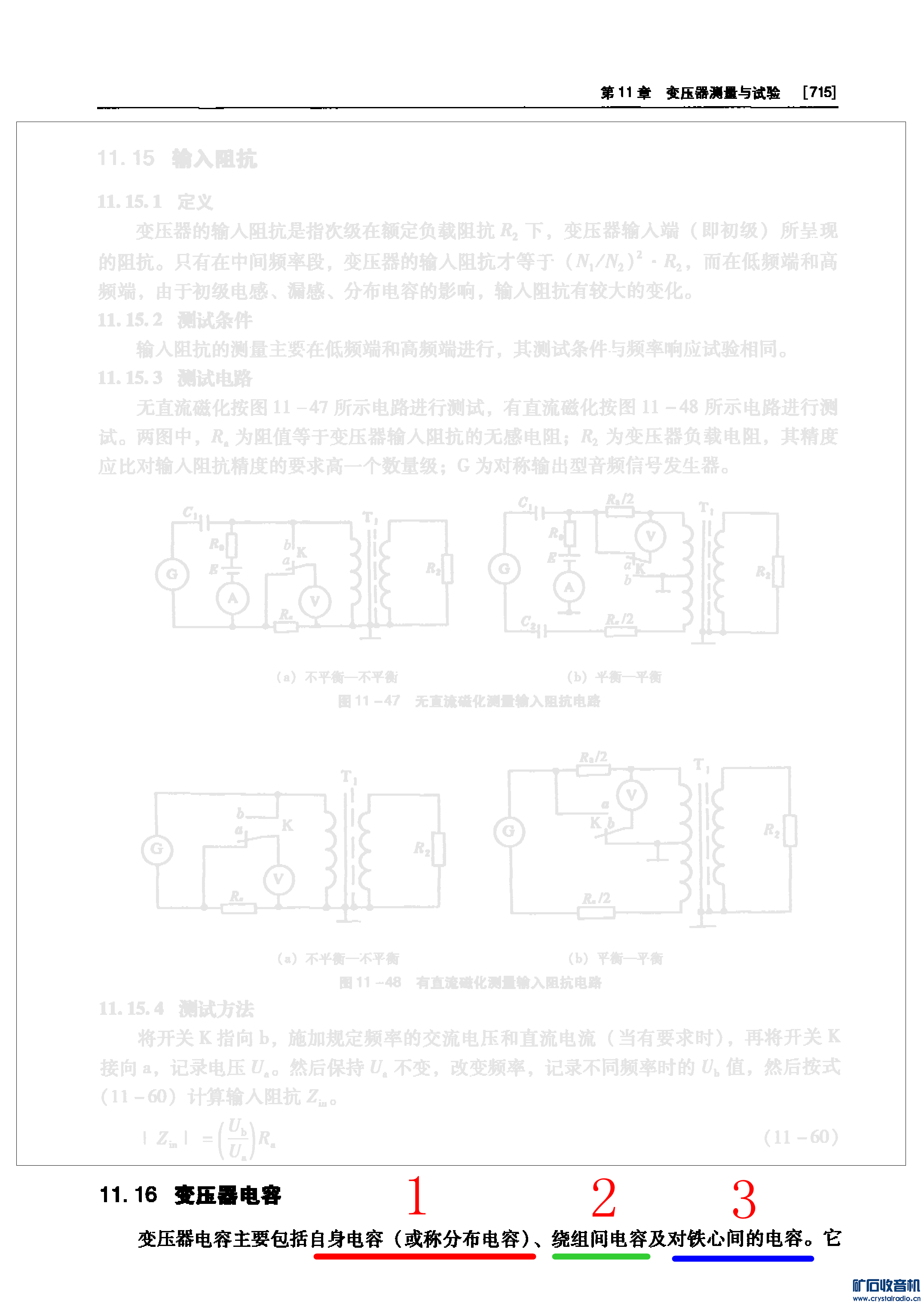

发表于 2024-2-21 15:08:40 | 显示全部楼层
小小超人胆 发表于 2024-2-21 09:50
共同交流就好,我也不太懂在学。初次电容叫分布电容我也不知道怎么个官方叫法 ,反正都这么叫习惯了。这 ...
小小超人胆坛友,关于变压器电容的权威文档(测试方法)找到了,您可以参考一下:
(注:摘自《新编电子变压器手册》)
发表于 2024-2-21 15:15:15 | 显示全部楼层
本帖测试的都是第二项,绕组间电容!这个是最容易测量到的。对铁心电容也是同样方法测试。
唯独最重要的初级“分布电容”,本帖里面并没有测量到
