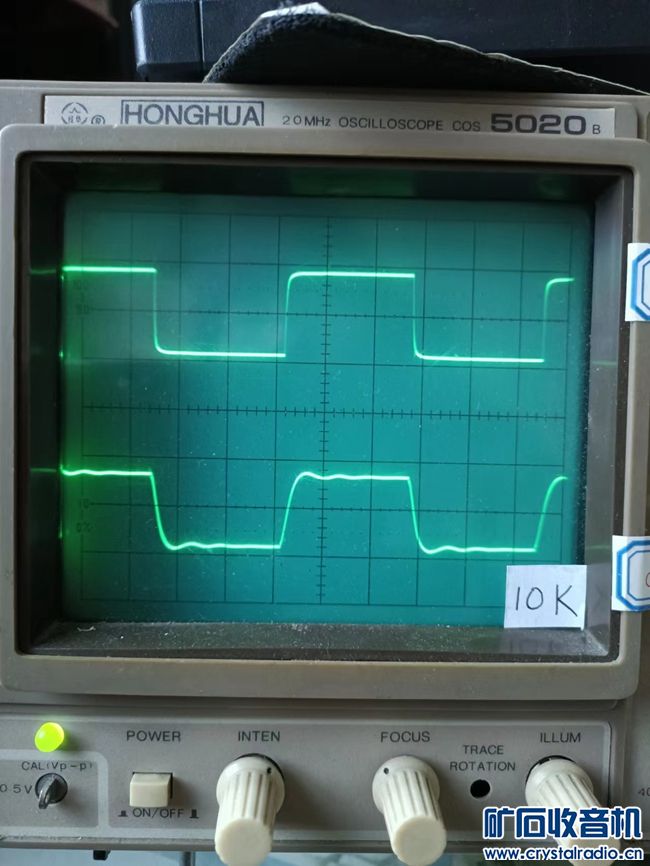

從波形圖來看,20KHz上升、下降沿的總和所反映的-3dB截止頻率大約166KHz,已經非常不錯了。以我的角度看 ...
非常感激您的宽慰,谢谢!
  我是去年买的二手示波器和信号源,目的是在学习简单使用示波器的同时,学习如何能绕出自认为过得去的输出牛,因为光停留在网页上,贴子里不是个办法,必须自己动手才能有感性认识,才能往前爬一点。目前为止只知道上升沿园角不行,振铃不行,上升沿倾斜严重不行,上下沿不水平不行,其他例如您说的“-3db截止频率大约166KHz”等一概不懂。今后还得好好向您请教学习了。
我将此牛上过机,与自认为比较好的牛作听音比较,根本听不出来,可能是振铃作用吧,个人听感高音並不逊色。

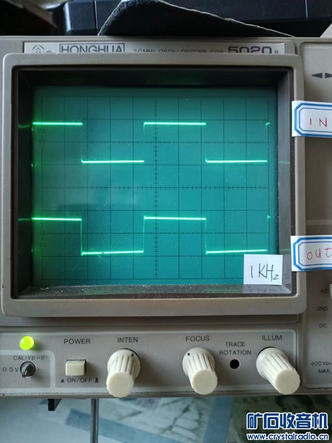

超人胆 发表于 2024-2-16 12:04
能否发个乐潘1001的裸测方波图。

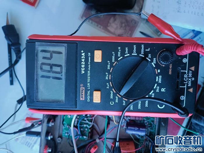

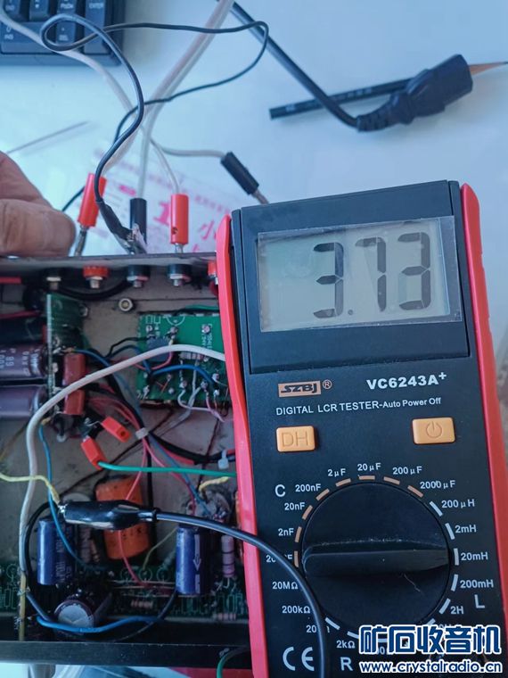

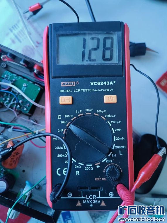

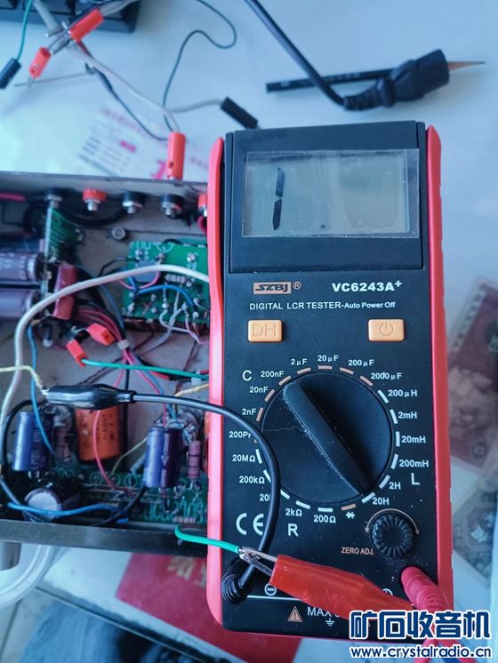

您好,乐潘单端1001的裸测方波图和漏感,电容参数来了。上面为初级输入端波形, 下面是8Ω端输出波形。还有我测过乐潘76×30推挽牛的漏感达250mH之巨,上机听感明显不如自养的好听,后来送人了。
乐潘1001单端1KHz裸测
乐潘1001单端1KHz裸测
乐潘1001单端A-分布电容
乐潘1001单端A-分布电容
乐潘1001单端10KHz
乐潘1001单端10KHz
乐潘1001单端20KHz
乐潘1001单端20KHz
乐潘1001单端A-漏感 B-3.87mH
乐潘1001单端初级电感
乐潘1001单端初级电感
乐潘1001单端B-分布电容
乐潘1001单端B-分布电容

谢谢回复!看乐潘1001输出牛、初级电感超过了20H、漏感只有3.78mH,真不知道人家是怎么做到的。还需要认真取经。

顽童50 发表于 2024-2-16 22:57
谢谢回复!看乐潘1001输出牛、初级电感超过了20H、漏感只有3.78mH,真不知道人家是怎么做到的。还需要认 ...
问题就在这,而且还是层间,组间不垫纸的。

小小超人胆 发表于 2024-2-17 09:08
电感量要大,一是铁芯大二是匝数多,这超20H,铁芯己知就是匝数多,不过要看表是多少HZ去测的,频率不同 ...
刚才看了表的说明书,没有注明测试频率的。仅说“此表不能用于测量电感的品质因素,同一电感量存在不同的阻抗时测得的电感值不同”。看来你说的有道理。
  还有请教你一事,看你的图片中有用王字骨架的,你有没有觉得:用王字骨架的比不用王字骨架的漏感稍微大一点点?
