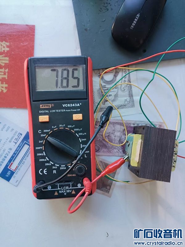

关于输出牛初次级间垫纸的体会

 楼主| 发表于 2024-2-16 09:04:29 | 显示全部楼层
超人胆 发表于 2024-2-16 07:56
66片的输出牛做出8·27nF电容量不可想像,应该做到2nF以下才差不多,不要拆,上机测试输出频响,与正常的作 ...
大超师新年好!

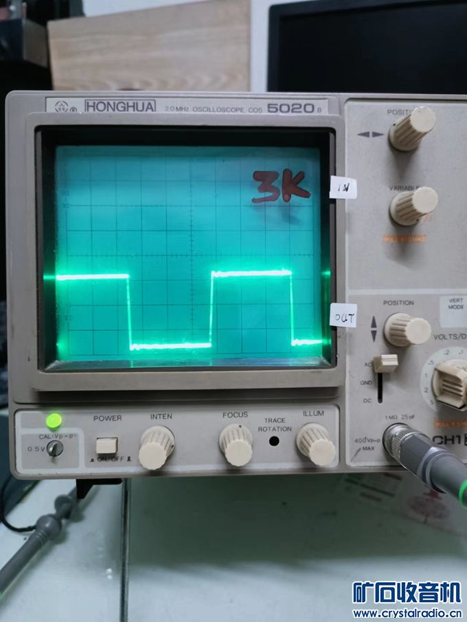

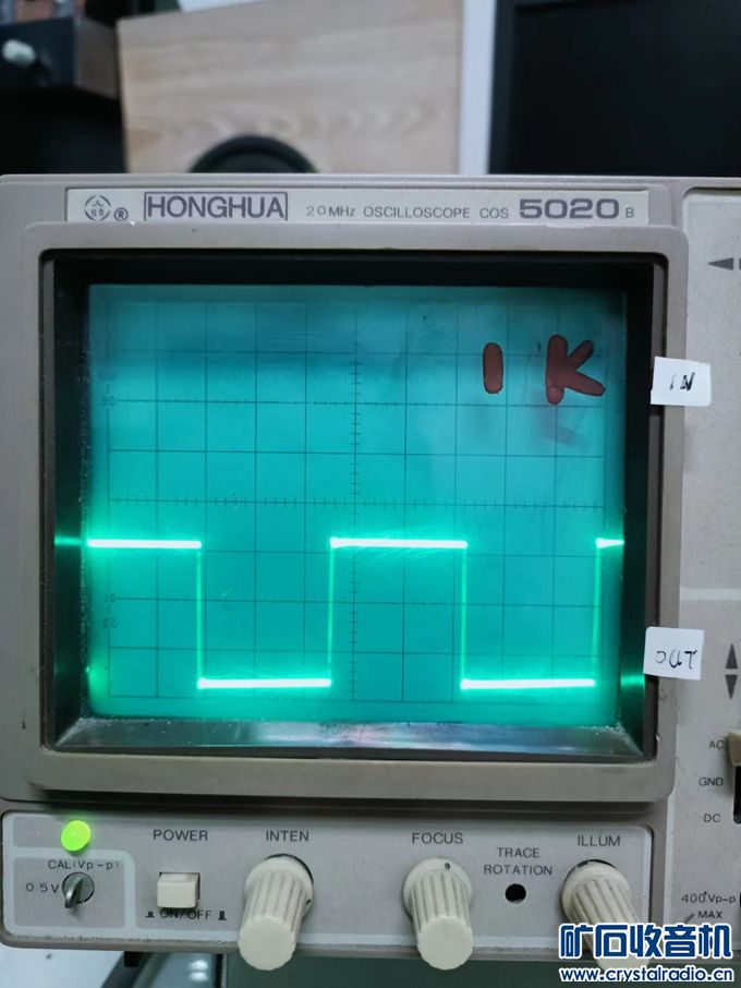

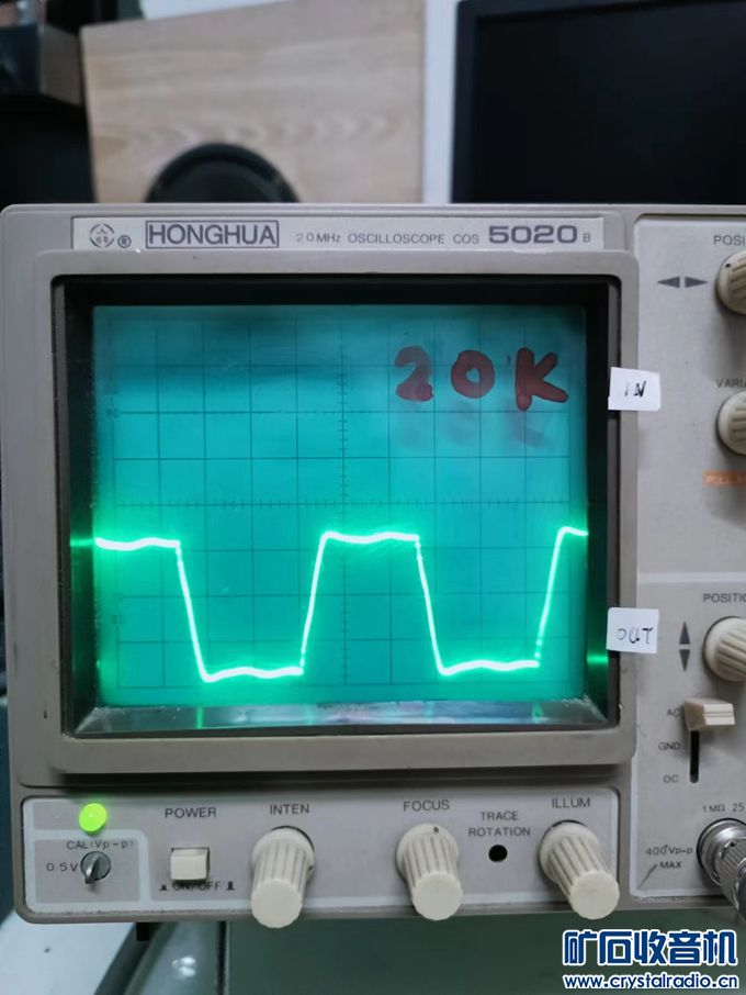

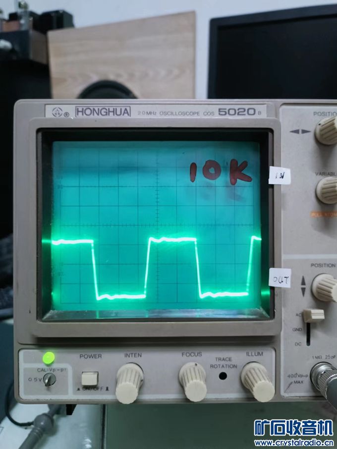

     还沒拆, 刚才重量了一下分布电容还是在7.85nF高位,此牛包的垫纸是去印刷厂找到的最薄的普通纸,绕次级时拉得很紧,所以完工后象个铁疙瘩。裸测方波如下。上机试听,可能是木耳问题听不出,就是感觉比66×32的声场宽些,没了那种急吼吼的气息。

從波形圖來看,20KHz上升、下降沿的總和所反映的-3dB截止頻率大約166KHz,已經非常不錯了。以我的角度看,7.85nF的分佈電容不算太大,實際上這對頻響並沒有明顯壊的影響。

如果测试时初级直接接的信号源,显示的图像会很好看。

你好,是不是直接测量初级P和次级0之间的电容?
