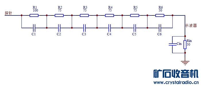

https://hackaday.com/2020/05/07/ ... oscilloscope-probe/
这里就是我以前找到,后来又找不到,现在又找到的一个制作。用6个电阻(50+75+75+75+75+100)串起来做了个10:1 Z0探头。
至于串这么多电阻,是不是故弄玄虚,各人就可见仁见智了。

发表于 2023-8-5 09:42:27 | 显示全部楼层
我的理解是这样
如果是,探针部份在保证总阻值(或阻抗)450欧姆的前提下,用几颗电阻串联,是在调整寄生电容量
使探针输入端阻容乘积=示波器输入端阻容乘积;如果假设成立,随之而来的就是可复制性问题
虽然输入阻抗都是50欧姆,但不同品牌示波器的输入端的寄生电容可能有差异
 楼主| 发表于 2023-8-5 11:18:07 | 显示全部楼层
mov99 发表于 2023-8-5 09:42
我的理解是这样
应该是你说的。不过好像你需要把电阻链最两端的50和100调换一下,就符合原作者的设计了。
发表于 2023-8-5 12:17:13 | 显示全部楼层
看的真仔细
更正
发表于 2023-8-5 12:58:59 | 显示全部楼层

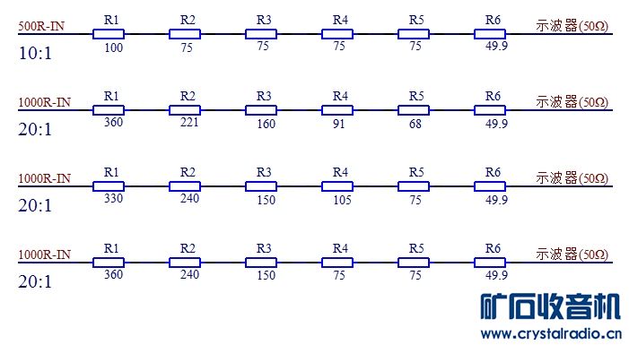

发表于 2023-8-15 15:31:43 | 显示全部楼层
做其它电路,带了一小条PCB做Z0-500R探头
测试长度约0.5m,加载50R终端负载,测输入端电容约5.2pF,终端接短路帽,测电阻值约449.7R,仿真衰减值14.8dB,实测值14.4dB±0.2dB
5.2pF的输入电容,100MHz时承现的容抗约306R, 首次PCB实验失败
发表于 2023-8-15 21:18:56 | 显示全部楼层
请教一下,输入电容是怎么测的?
