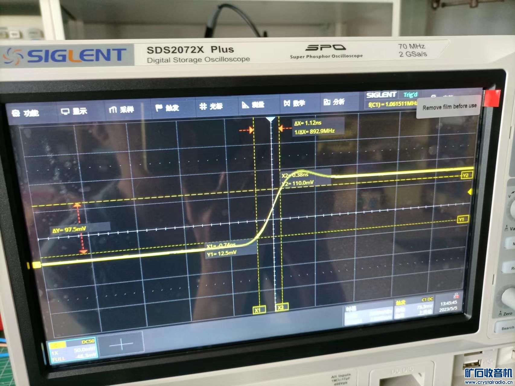

 楼主| 发表于 2023-5-5 18:12:28 | 显示全部楼层
一言不合买了个号称能到500M的SDS2000,测得我这个边沿1nS出头,离我期望的600pS差太远。另外过冲是真实存在的。可以洗洗睡了。
想了个让74AC芯片提高信号质量的办法,等过几天实施后看看结果。

 楼主| 发表于 2023-5-5 21:43:50 来自手机 | 显示全部楼层
楼上两位:我花6000出头买的。买贵了。刚买没多久就降价成5600多了。你们要是现在买会比我实惠。
可以和卖家商量让卖家给破解。我拿到手后用手头最快的晶振测,边沿大概有700pS。所以看起来是有500M带宽的。
