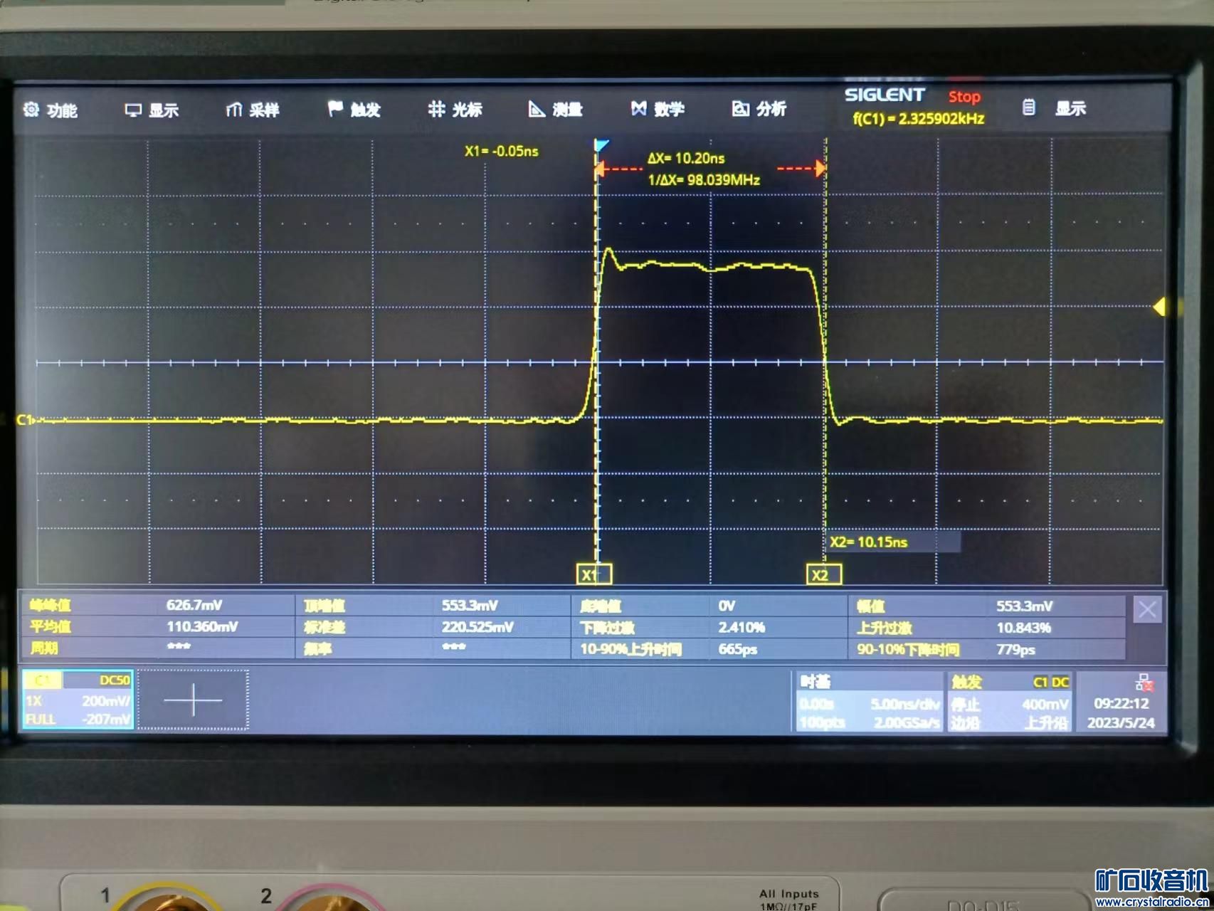

 楼主| 发表于 2023-5-24 09:33:08 | 显示全部楼层
雪崩模式也就这样了。
平顶部分略微有点起伏,这个还可以更好。我是用两根50cm同轴线接起来的做电荷存储器的。如果用一根1米同轴,平顶部分应该可以很平。
另外,发现BFP420的雪崩内阻挺大,接近50ohm。这导致为了完美匹配电荷存储线,发射极电阻就得取得很小,我的只有8ohm左右。这导致其实雪崩的能量主要都消耗在了晶体管上而不是输出出去。对于BFP420来说可能传输线选100ohm的更好些。或者改选内阻再低一点的晶体管。这个好像没有继续实验的必要了。
拉开了看,是很好的脉冲。
