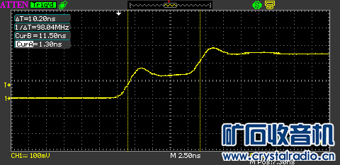

我的破波波号称只有200M带宽,500M采样率。时基精度不知,要是时基真的挺准的话,那么应该可以对周期信号做标称的50G等效间插采样率。不过这是不能指望的。既然如此,用74AC04发出来的脉冲,应该足够我的波波用了。200M也就对应1.7ns边沿而已。而AC04应该可以做到0.5-0.6ns边沿,足够破波波用了。
原理图见下:
一个振荡器振出1MHz方波。驱动下边三路并联,给同轴口1。
PCB长这样:
用法1:同轴口1可以直接接示波器,得到大信号阶跃,可以以此阶跃来看标准TDR。示波器接三通头就行,DUT和这个阶跃源分别接到T头的两边。
用法2:同轴口1接延迟线。延迟线末端可以开路,端接,短路,得到正反射,0反射,负反射,以此得到台阶,阶跃,脉冲三种波形,输给2口,送给示波器。

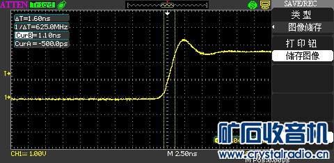

边沿1.6ns,和200M互相呼应。看来实际边沿速率肯定比1.6ns快得多。得到的阶跃有过冲,这个应该是示波器的问题。我用我示波器直连同轴线到任何一个晶振都有这种过冲,看起来是天生缺陷,搞不定了。
1口延迟线末端开路,正反射,2口得到台阶波形。
展开了看如下:

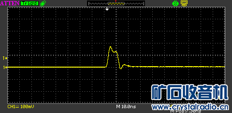

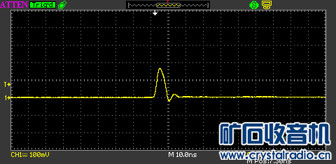

1口延迟线末端短路,负反射,2口得到脉冲。不同延迟长度脉冲形状不同。

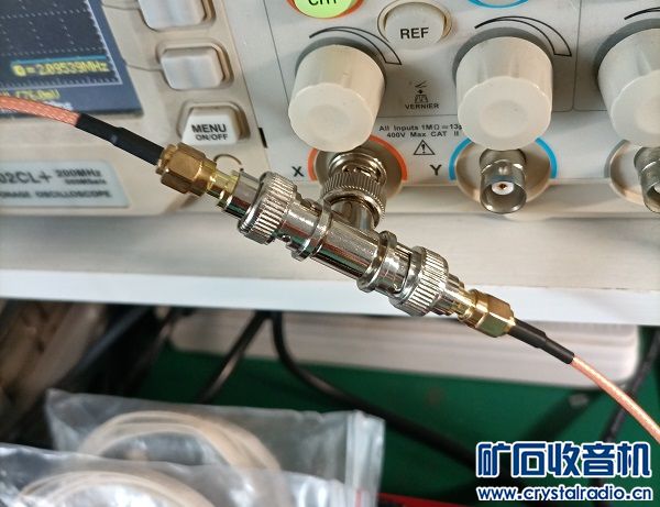

然后把得到的脉冲给示波器,示波器端口的三通,另一边接同轴线,同轴线末端接不同元件,看反射:

最后上一个接示波器三通的整图:

关于过冲,再补充一下,其实这种高阻输入的示波器,如果用50ohm匹配头的话,由于三通的分叉点或匹配电阻到示波器的模拟前端,会有一截stub,这种过冲是无论如何避免不了的。在仿真中也得到了验证。要终极解决这个问题,估计只有RMB大法了。
这个仿真其实仿真了两种端接拓扑,上边是穿通式,下边是3通头。有意思的是,两个仿真波形重合。

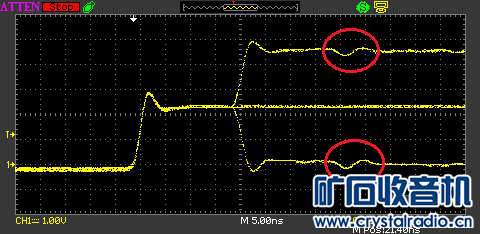

为了继续死磕过冲,采用阶跃模式,信号飞过示波器后末端分别接开路,短路,端接三个负载,得到三条反射曲线。开路,短路曲线的二倍往返时间处也存在纹波。这可以基本上确定是信号飞过示波器时,在stub处的不完美匹配带来的额外反射。所以看来示波器的性能限制了这个脉冲发生器的发挥。

试了一下俺的Tek TDS3014B,这是俺唯一一台有50欧姆输入的示波器,可以看到用内置终端电阻的话基本没啥过冲,而用外置的无论是三通还是贯通型的终端电阻都有过冲,所以楼主的示波器也许没那么不堪。
图中由上至下依次是内建终端电阻、三通终端电阻、贯通终端电阻:

哈哈哈,是的,我无论仿真还是实测都有这个过冲。这是从50ohm端接点,或三通点,到示波器内部芯片输入脚的那几厘米stub带来的。
然而,我有了个想法,自己DIY一个三通,试图把这个过冲消掉。等明天我的实验结果。
