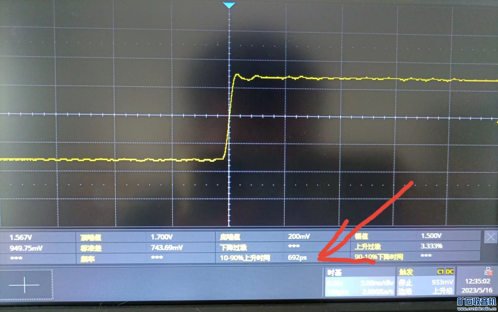

 楼主| 发表于 2023-5-16 13:04:54 | 显示全部楼层
用BFP420做了个高速输出附件串联到信号发生器上
边沿居然小于700ps,意思是小于示波器标称的本征边沿了
脉冲模式,2.5ns脉冲,已经不方了。
拉长脉冲,不错的方脉冲。
 楼主| 发表于 2023-5-16 13:09:18 | 显示全部楼层
小技巧是BFP420不能工作在线性模式。众所周知线性模式是不能整形的,只会让边沿越来越长。让BFP420工作在开关模式,但又不能过驱动,同时进行适当的加速,使其避免过饱和影响速度。合理仿真工作点参数,一次焊接成功。

发表于 2023-5-17 17:36:01 | 显示全部楼层
这个很厉害啊!说明你的示波器带宽余量很大!
发表于 2023-5-17 20:25:39 | 显示全部楼层
这示波器的极限大约在 650ps 左右
