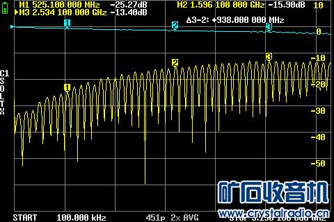

我用的方式方法不一定正确,Z0探头接好50R同轴电缆测试线,LCR表测两探针间电容,终端开路或加载对输入电容影响很小
本想测试示波器输入端口电容,示波器输入阻抗切换到1M,LCR表可稳定读数;
示波器输入阻抗切换到阻抗50R时,虽然示波器可稳定显示LCR表输出的测试信号,但电容读数为负值,而且在不断的变化,不清楚为什么会出现这种情况
另外,这次实验的Z0探头,约在1.5GHz处有陷波点,带宽还挺宽, 探头成陷波器了

找到一段长度约1.6m的RG316同轴电缆线,双层屏蔽,测电容约154pF
还真没用过这么长的测试线,没问题,现做
回损
插损
Z0探头
接上Z0探头,输出端口开路,测电容约158pF,输出端口加载50R负载,测电容约2pF
从截图中发现,延长测试线可减小输入端电容,当然,也增加了插入损耗

刚才又按照你方法测了一次,不接终端电阻的话是大约 165pF 的样子。接上 50ohm 终端电阻的话,测得的电容值很小,而且随着测试电压的幅度变化。
用俺的 LCR 能输出的最高测试电压 5V 测的时候大约是 2.8pF,4V 时 19pF, 3V 时 11pF,2V 时 4pF, 1V 时 2pF, 0.7V 左右 1pF, 再低到 0.5V 或以下就变负值了,毕竟串了几百欧的电阻,对测量影响很大。

TH2822E,输出电压最大1V,最小0.3V
测试电压1V,电容约4pF
测试电压0.6V,电容约2pF
测试电压0.3V,电容约1.8pF
接这个规律,测常用5V数字电路,Z0探头的输入电容更大
另外,这款Z0探头实际上是普通示波器探头的变形,同样存在电容补偿问题,从这个角度看,输入电容并非越小越好
欠补偿,会使脉冲上升沿幅度减小,过补偿,幅度增大;因示波器输入阻抗为50R时电容的离散性,还存可复制性问题,在业余条件下想做好这款探头,成功的基率低的可以忽略
