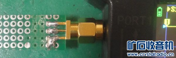

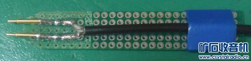

发表于 2023-5-26 12:27:23 | 显示全部楼层
两个0603/475R电阻串联,照猫画虎用洞洞板做个1K的Z0探头
焊好探针、电阻,测探针端电容约0.42pF;焊上长度约490mm的50R电缆,测探针端电容约50pF
电缆接51R终端电阻,测探针端电容约0.64pF(或更小)
无论是场管源跟随器探头还是1K的Z0探头,都是在约150MHz出现凹点
如果排除工具本身问题,剩下的就是测试环境和探头屏蔽
临时测试,焊接工艺凑合看吧

如果都这样,是不是你的VNA 2口回损不好,导致SOLT校准的T校准不太准?你试试打开VNA的增强响应模式看看有无改善?
发表于 2023-5-26 15:20:43 | 显示全部楼层
量子隧道 发表于 2023-5-26 13:33
如果都这样,是不是你的VNA 2口回损不好,导致SOLT校准的T校准不太准?你试试打开VNA的增强响应模式看看 ...
换个工具,结果区别不大
LiteVNA端口1用了一段长度约300mm的同轴电缆引出信号,然后焊接在洞洞板焊盘上,再用探针接触焊点测试,问题也许就出在引出电缆上
准备做个SMA转PCB对接母座再试

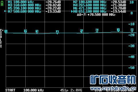

 楼主| 发表于 2023-5-26 15:26:43 | 显示全部楼层
mov99 发表于 2023-5-26 15:20
换个工具,结果区别不大
LiteVNA端口1用了一段长度约300mm的同轴电缆引出信号,然后焊接在洞洞板焊盘上 ...
“然后焊接在洞洞板焊盘上,再用探针接触焊点测试”
你在洞洞板上,也就是300mm电缆末端,焊个50ohm匹配电阻试试。让1口和洞洞板之间没有来回逛荡的信号。
发表于 2023-5-26 15:55:58 | 显示全部楼层
你在洞洞板上,也就是300mm电缆末端,焊个50ohm匹配 ...
加50R电阻的方法试过,带内平坦,但会把输出信号拉低,测试结果偏低5.5-6dB
可以用了
 楼主| 发表于 2023-5-26 17:22:50 | 显示全部楼层
这不是本来就是这样的吗?
你把低6dB的当做是正常的就行了。

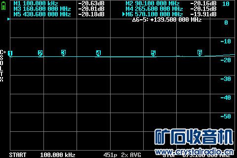

发表于 2023-5-26 17:24:02 | 显示全部楼层
量子隧道 发表于 2023-5-26 17:22
这不是本来就是这样的吗?
你把低6dB的当做是正常的就行了。
问题基本解决
洞洞搭焊,带宽约410KHz~580MHz
输入电容约0.64pF,500MHz时的容抗约490Ω
