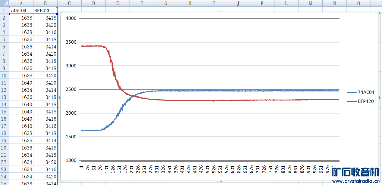

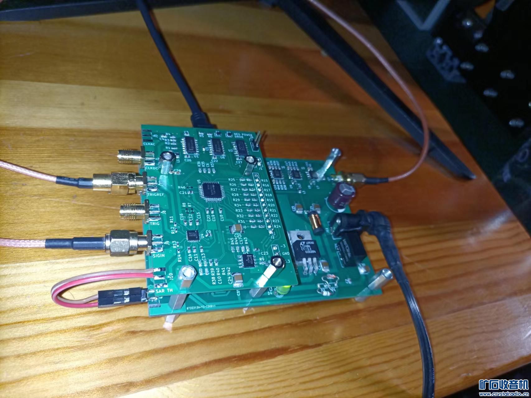

报告一下示波器的DIY进度:
精力所限,目前还未完全优化。但是今晚上开机调通了。虽然刚刚调通,但是线布的稀烂,大量板间连接还在用杜邦线,估计串扰不小,所以波形还不怎么样。
这是我的“示波器”原型机的实验电路。最核心的当然就是图中间那个示波器板了。
说出来可能让人惊异,这个板是用两层板布通的。而且并未采用ADC。(当然了,10G采样率的ADC一个就上万,用起来肉疼
只是使用了高速比较器做采样器,和高速延迟线做时基调整电路,用我元件库里的慢速DAC,做出了100Gsps等效采样的,带宽未知的“示波器”。
这是用上述实验配置,分别测试74AC04门和BFP420三极管产生的脉冲。
目前只有arduino下位机软件。所以波形数据是用串口控制台传递出来的。整张图从左到右是10ns范围。可以看出,AC门的边沿大概1ns。BFP420的边沿大概500ps。可以看出来边沿抖动还比较大。这是因为我目前的原型机环境的原因,感应了太多噪音,会干扰时基产生抖动。
下一步考虑做个板子,屏蔽好,这些噪音应该可以去除。

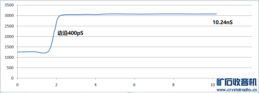

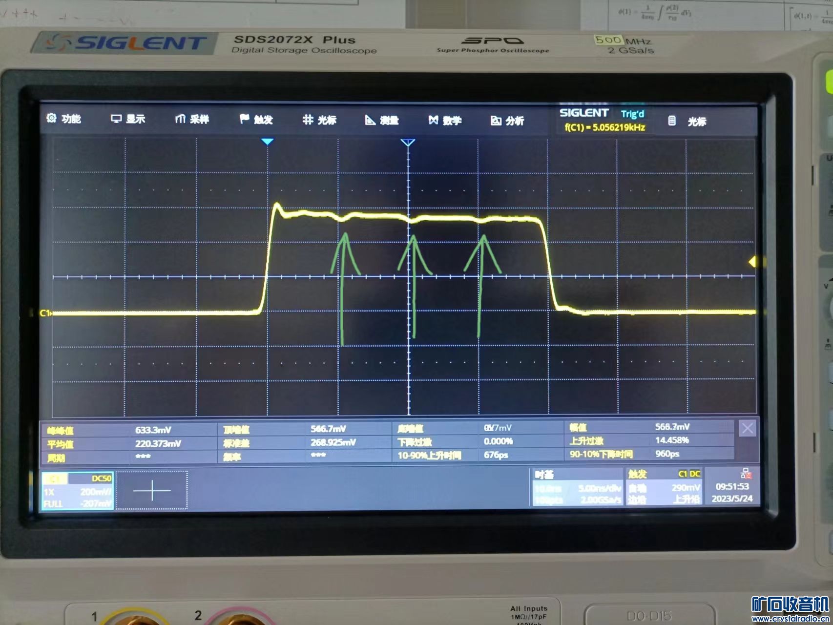

今早上用这个示波器(或叫采样头更好点吧,因为太原始了)测得BFP420的10-90%上升沿是400ps。下图整图是10ns。所以,“BFP420-示波器”系统的联合带宽至少有0.35/0.4=875MHz。示波器带宽妥妥地超过875MHz。
另外用这个DIY示波器还能看到SDS2000X plus看不到的细节,比如上升沿前的那个略微下凹。这是BFP420的驱动信号带来的。驱动信号和输出信号是反相的。驱动信号的下降沿,BFP420还未来得及反应时,驱动信号已经透过Ccb传递过去了。所以在晶体管反应之前会先向相反方向动一下。
下一步就是实验如何降低时基抖动了,也就是清除掉边沿的噪音。

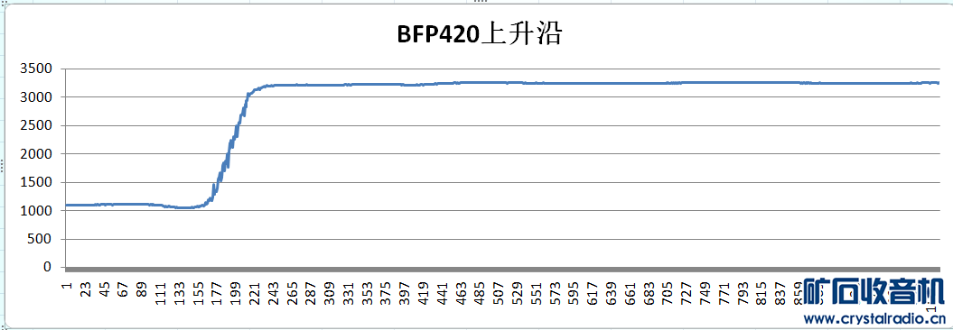

 楼主| 发表于 2023-6-7 16:17:22 | 显示全部楼层
继续改进SAR ADC过程。

刚刚用我DIY的采样示波器采到了240-280pS的边沿。是测量一个155MHz晶振的输出得到的。如此算来,这个“晶振-示波器”系统的带宽应该在1.2-1.4GHz之间。
进一步完善硬件,给它做了个外围电路板,看起来更有整体感了。
