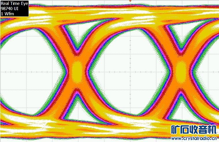

这个是数字荧光示波器。屏幕有老阴极管的观感。我在公司经常使用一种能通过彩色来显示波形密度的数字荧光示波器,就是类似于下图这种。等过几天在这个示波器上鼓捣一下看能不能调出那种彩色效果。

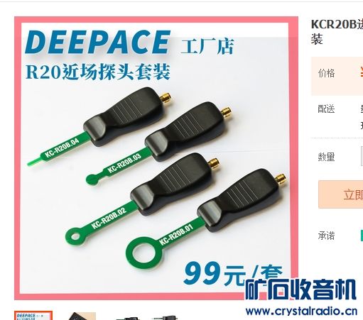

发表于 2023-5-7 16:44:14 | 显示全部楼层
有了全屏频谱,再配个EMC探头,对自制PCB电路预评估
从5分处开始
https://www.bilibili.com/video/a ... 602c4bf585a58c1dba7
懒得做就买成品,再配个20-30dB的带边放大器
FFT
https://www.bilibili.com/video/B ... 602c4bf585a58c1dba7

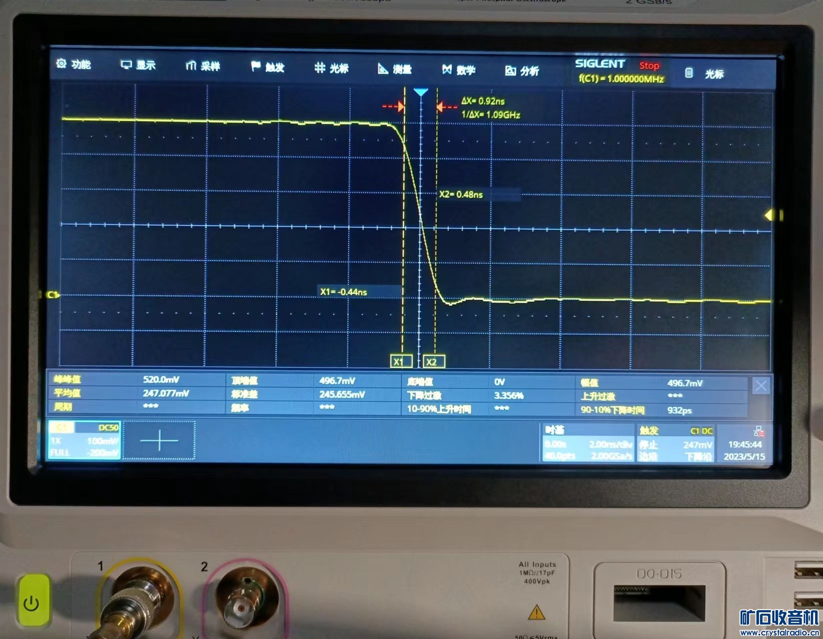

 楼主| 发表于 2023-5-15 20:05:24 | 显示全部楼层
经过一番折腾,终于达到了930ps测试边沿,几乎无过冲。估计这应该是74AC04芯片的极限了。
用了一些小技巧,比如最终负责输出的芯片,只用了一个门,其余的门都用来做“电源钉牢”。用这个办法解决74AC芯片臭名昭著的过冲振铃。
根据测试结果反推,若假设示波器本征边沿700ps,那么可以估算出来7404芯片的本征边沿应该是:
根号(930^2-700^2)=612ps。
后续要找个更快的芯片了。仿真了一下,BFP420做脉冲发生器的话,可以生成200ps左右的边沿。
发表于 2023-5-15 21:54:25 | 显示全部楼层
看来俺用的那个芯片比你这个 74AC04 芯片的还是快一些的,当然过冲也大一些,也可能是俺没处理好,毕竟射频外行。
这台 Tek 示波器理论上是升级到了 600M 带宽的,这样估算的话俺的脉冲发生器边沿大概是:
(684^2 - ((0.35/600)*10^6)^2)^(1/2) = 357ps
等着看你的 BFP420 能到什么程度!
