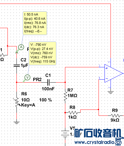

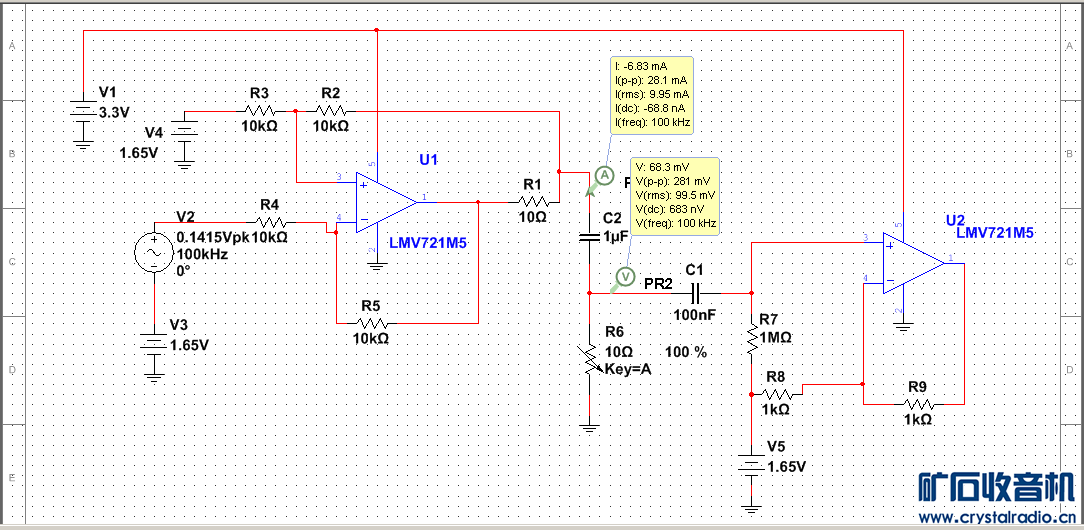

发表于 2023-3-29 10:49:37 | 显示全部楼层
我想了个电路,但是仿真不能工作不知道为什么,其实不用模拟电路整流,ADC直接采集正弦波就行了
R9改成9K就不正常不知道为什么
R9改成1K就正常,搞不懂为什么
仿真文件

 楼主| 发表于 2023-3-29 11:30:41 | 显示全部楼层
R9改成9 ...
1个是2倍放大,1个是10倍放大。可能9K时放大量太大,削波了。

发表于 2023-3-29 11:48:30 | 显示全部楼层
搞不懂怎么还会影响前面两个黄颜色框子里面的数据,R9用1K时候正常,换9K前面黄颜色框子里面数据就不对了,按理说这里不该影响前面啊,开仿真等了很长时间还是不正常,搞不懂什么原因
