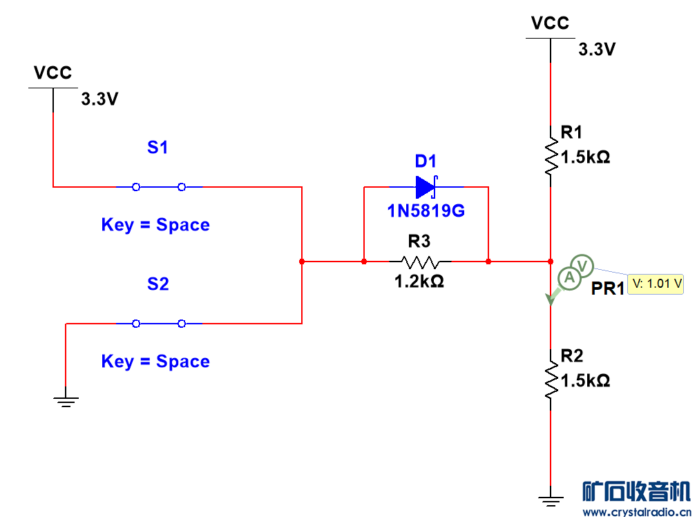

明白了,就是只有单一方向的开漏(由n沟管控制输出)。
如果有另一个方向的开漏功能(p沟管控制输出),那么,我才方便得到有固定dc偏移的激励信号;
这时候,我可以利用电阻分压,在mcu关闭输出的时候,得到一个固定的dc偏移。当mcu工作时,他的p沟管往上拉,只要我给不同引脚的上拉p沟管串不同的电阻,那么,2个引脚就可以把这个dc电平拉出2种高出原dc电位的信号.....画一个图更容易被你理解。
图中可看到,2个输出信号都带了约1V的dc电压。这个电压可为运放提高dc偏置。

这个也是有专门技巧的,如下图
配置 IO 为输出方向,高电平时,PR1 电压为 3.3V(忽略二极管压降)
配置 IO 为输出方向,低电平时,PR1 电压为 1V
配置 IO 为输入方向,高阻态,PR1 电压为 1.65V

看来,目前只能做到通过上拉改变幅度,
需要固定的DC偏置需要另想办法。

画完之后,慢慢才想起来,有了现在的开漏功能就行。
图里的那些方波只是在1v的dc线以下出现。结果还是能获得所需的dc偏移。
