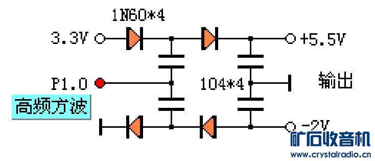

印象中,有了方波源要弄出负电源,电路挺简单,觉得有1只二极管和1只电容就够。
刚才看了具体电路图,这回可以彻底死心了:
https://m.hqew.com/tech/circuit_500164
至少要使用4只元件,也少不了多少。更重要的是,要使用2只电解,体积大不说,还不耐用的,将成为esr表最易引发问题的地方。而原电路里,虽然电源端也有电解,但即使出了状况,因为电池内阻足够低、还有小电容辅助,一般还不造成故障。
想想也是,这种电路是以正电源端(比如+5v)为参考的,要产生同伏数(-5v)的负电源,就必需使用倍压整流,才能得到足够的负压(-10v),以抵消掉原来的正电压(+5v)。所以倍压整流就是图里的样子。

见过许老师曾用方波在3.3V基础上,
同时产生+5.5V和-2V
 楼主| 发表于 2023-3-29 21:27:58 来自手机 | 显示全部楼层
abbey_tom 发表于 2023-3-29 20:35
见过许老师曾用方波在3.3V基础上,
同时产生+5.5V和-2V
这个电路是2组倍压整流,正负各一

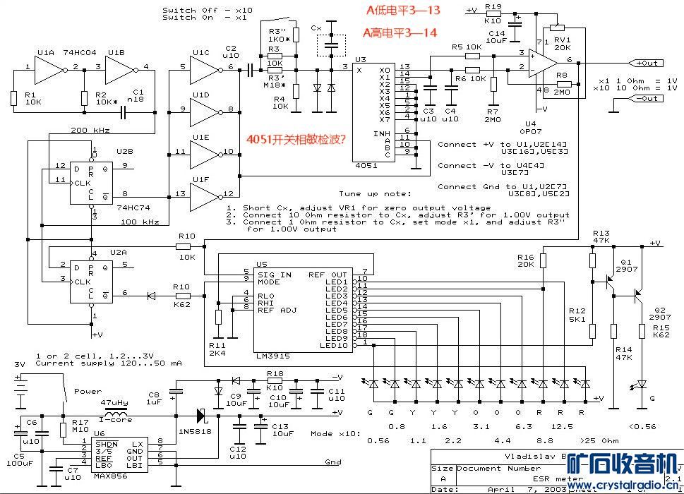

发一个电路,我觉得方波信号源用555代替,显示用7107数字表头,电路不算复杂。如果用单片机,方波用单片机输出,三极管扩流。显示用单片机的AD和1602液晶屏也不错。谁感兴趣了可制个样品出来。
发表于 2023-3-29 21:39:18 | 显示全部楼层
zmc419 发表于 2023-3-29 21:33
发一个电路,我觉得方波信号源用555代替,显示用7107数字表头,电路不算复杂。如果用单片机,方波用单片机 ...
小信号高频峰值整流,采用高频运放,用LTspice仿真,线下很不理想。所以要效果好,需要相敏检波,可惜我不是相关专业科班出身,搞不定,有大神了请发表电路或资料。

小鬼头 发表于 2023-3-29 21:27
这个电路是2组倍压整流,正负各一
记得前面说要两个引脚两个不同幅度方波的事儿,
现在不需要了么?

发表于 2023-3-30 09:26:29 | 显示全部楼层
从表盘上看MF47就有测电容、电感的功能,
我做MF47双显表的时候,
研究了半天它的分度函数,
最后发现其实就是交流阻抗法,
虚实不分离,
假定被测电容和电感是理想的:
把阻抗直接当作容抗或感抗。
后来在仿制指针ESR表时,
还就有关问题请教过您。
http://www.crystalradio.cn/forum ... &fromuid=308632

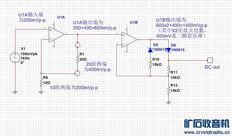

因为这些涉及到测量范围问题,而测量范围又与电路信号电平安排密切相关,所以,需要从电路入手、从ESR测量档位(即电阻测量)开始理一理。先看下图的信号电平安排。这个图画的是ESR表模拟部分的简化电路
1、因为初定ESR测量上限为19.99欧(实际可显示为19.999欧),所以,图中被测电阻20欧的压降(电平)需加以限制。
大约是限制为400mVp-p比较适合,因为单个方向最高只有200mV,还不足以令PN结导通。
2、因为10欧电阻与被测的20欧电阻流过相同的电流,所以,图中10欧基准电阻上的压降(电平)为20欧电阻的一半,这样,可知运放U1A的负输入端信号电平也为200mVp-p。相应地,要求U1A正输入端的输入信号电平为200mVp-p。
最后更新的设计草图,没有标上元件值的前面那几只阻容,到时也要根据这个电平来安排。
3、由于10欧和20欧的压降一共是600mVp-p,所以,整流电路的运放U1B得到的信号电平也是此值。
U1B在这里接成2倍放大形式,所以,经放大后,AC信号电平变为600mVp-pX2=1200mVp-p。但是,因为在反馈电阻上串有整流二极管,以400mV的二极管压降计算,可得到,U1B的输出信号摆幅是1600mVp-p。刚好是运放供电电压3.3V的约一半,从中也可以知道,这样的电平安排不会出现信号削波的问题,而且有余量可供某些情况下的特殊需要(即不需进行在路测试、但要求测量上限需提高)。但这个余量实在不多,也只做到允许U1A的输入电平提高至大约470mVp-p(即是为原来的2倍多),没有多少利用价值(如果运放采用9V供电,则可能有一些利用价值)。这也在一定程度上反过来证明,我们上面的电平安排,对电路动态范围的利用率还算是不错的。
PS:上述电平安排,基准电阻10欧流过的电流为20mAp-p,单个方向为10mAp,这也是对U1A提出的驱动能力需求。此值算是比较合适,很多运放都具备这样的峰值电流输出能力。如果达到30mAp,那么,运放的可选范围就缩小了很多。
