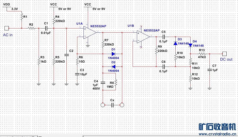

更新一下设计的草图。
本来想把图里的R10、R13省去。但仿真了一下
1、省去了R10后,U1B的输出摆动不对称,不利于提高电源利用率。刚才分析知道了原因,可以通过R4、R5的分压关系来解决,但电源电压没最后确定,先这样。
2、R13省去后,需要C7取较大容量才有足够的滤波效果。这个电路是半波整流的。
现在这个电路运放输出端的AC信号正摆幅是在1.5~2.0V之间,负摆幅也是这个幅度。这比较尴尬,因为如果使用低压的轨至轨运放,还不一定能使用锂电池直接供电,因为锂电池也只有3点多伏。
主要是整流二极管占去0.6V,如果改为肖特基二极管整流的,则应该可以使用锂电池直接供电。

再上仿真的图

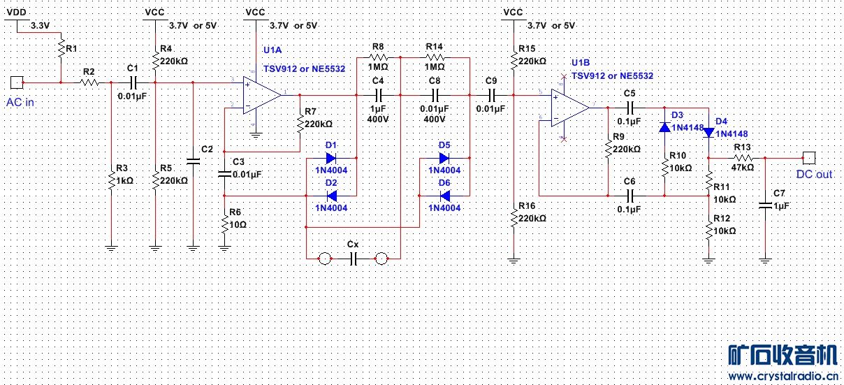

刚才想到了一个还算是省料的接法,通过增加尚可以接受的7只元件,把这个岌岌可危的原电路方案挽救回来。见下图:
经此改动,图中的隔直保护电容(现在为2只,分别是C4、C8)压降,不会被后端电路检测出来。因此,原来保护电路带来的误差过大问题,应该可就此解决。
