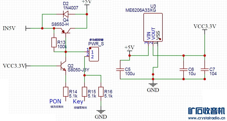

小鬼头 发表于 2023-3-26 13:34
我虽然不懂单片机,但也不是完全不懂。
你的意见很好,原来也打算用你的方法,由单片机产生激励信号( ...
电源启动和自动关机您不用考虑了,
我准备采用许老师ESR表的一键开机续流和自动关机方案,
提供的电源为单一5V和3.3V
大致如下图所示
 楼主| 发表于 2023-3-26 16:21:02 来自手机 | 显示全部楼层
abbey_tom 发表于 2023-3-26 16:03
电源启动和自动关机您不用考虑了,
提供的电源 ...
我打算这样:
1、把esr测量原理和电路设计方面的东西详细讲一讲。最终给出至少可进行制作pcb、可运行和试验的硬件电路原理图。
2、把需要mcu做的工作提出相关需求。其中没把握的地方,需要跟你交流后才能确定。
比如,类似icl7106,他是1999计数的,基础档“灵敏度”是200.0mV,即输入200.0mV刚好溢出,而输入199.9mV,则刚好能满幅显示。这样,有了这个参数,我就可以安排好电路的增益,让机子一个量程最大能测19.99欧,最小能测(显示)0.01欧。
你AD部分这方面的对应数据是多少?
3、其他的mcu设计工作你来负责。
