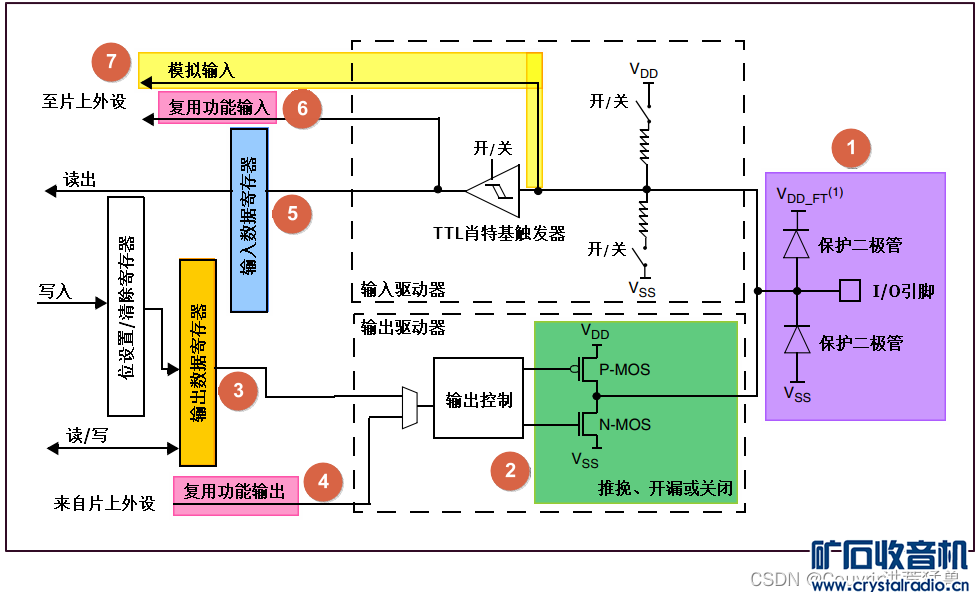

我现在在思考这个表如何测薄膜电容容量(容抗法)、以及利用mcu能力进行校准的问题。
——有mcu的辅助,可以让指针式esr表制作时比较难搞的校准问题在此得到解决。
我需要了解现在流行的mcu端口在输出时的工作状况。是不是同一个端口可以选择如下的输出方式?
1、以oc门(集电极开路)方式输出。
2、普通的逻辑ic门输出。
因为我想利用同一引脚,与mcu的电源脚之间接一只电阻,通过改变输出方式得到2种不同的固定幅度方波信号。这样,可少占用一只mcu引脚,否则这里要占用2只引脚。

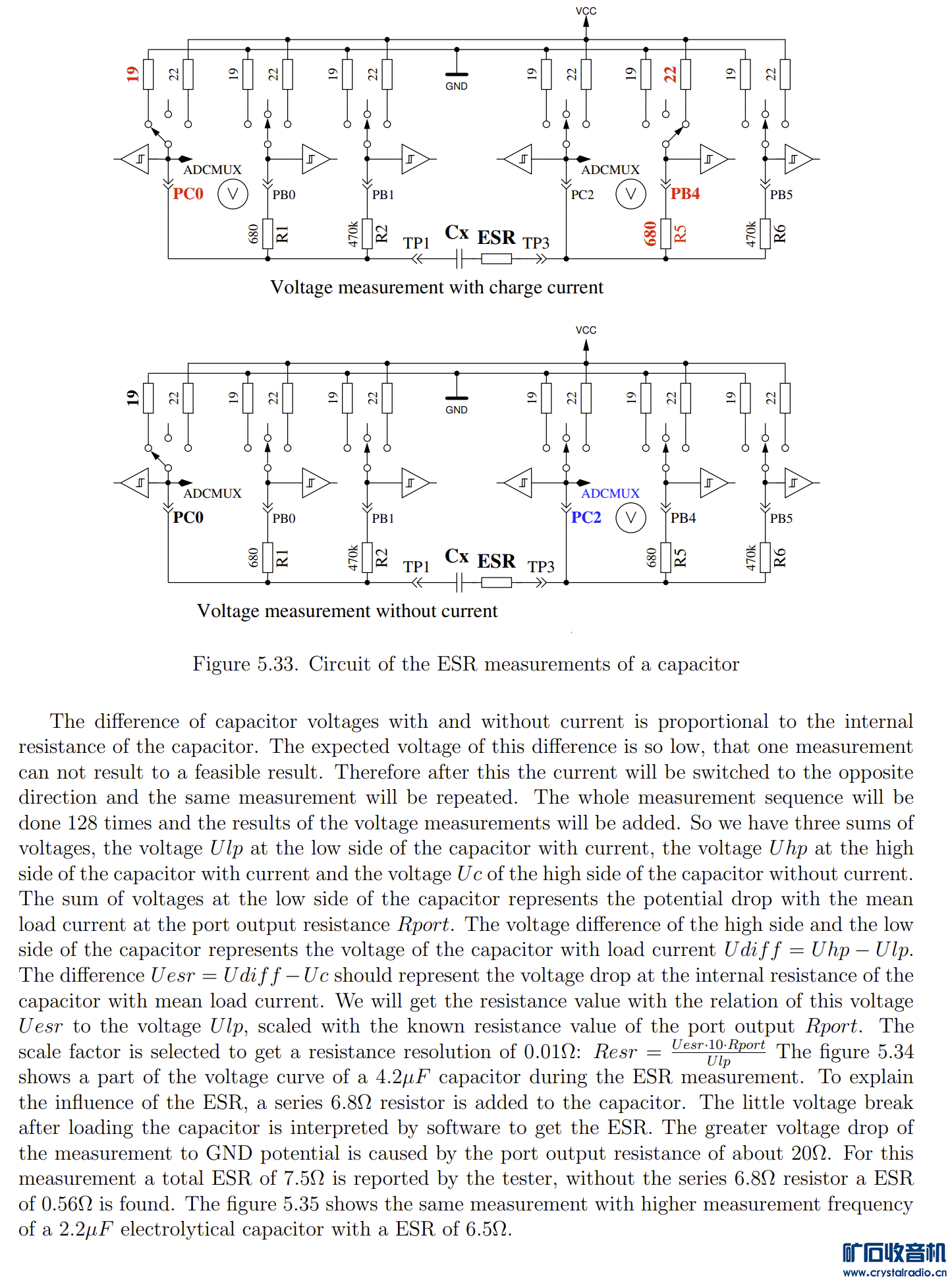

——有mcu的辅助, ...
所以我建议你们研究 TT 的方法,因为 TT 可以测的电容量范围很广(10pF 数量级精度还颇高),可以说已经解决了所有你们需要解决的问题了 更重要的是,它真的非常简单、便宜(假货宝售价三十块钱):
btw. 我试着在假货宝查找 ESR 表,结果出现的 99% 就是这个 TT

MCU的引脚很多,
本项目无须节省。
至于其GPIO,
其端口结构如下:
作为输出可以设置为开漏、推挽、或关闭,
作为输入可以浮空、内部上拉、内部下拉或模拟输入,
同一引脚作为输来或输出包括方式是可以随时切换的

前面有 TT 的 ESR 电路可参考,TT 原型单片机 M328 的所有 IO 都可强推挽到 VCC、GND(有一定电阻,这就是你疑问中那个电阻),或者“悬空”(其实就是配置为输入)。显然 TT 也是利用了现代单片机 IO 的特点设计的 ESR 测量电路。

所以我在几年前就建议,(对矿坛坛友而言)像这个 TT 其实可以和数字万用表整合起来,既能简单分辨二极管三极管引脚种类又能快速测量电感电容和 ESR,这些都是(矿坛坛友)强烈需要的功能,燃鹅几年过去了,整合到数字万用表的商品表没见到,相反看到一个叫做 Fnirsi 的牌子把它和蹩脚的波波整合起来,这个整合我就真的是摸不着头脑了
旧话重提,我一直建议矿坛应该像 eevblog 那样有一个 CrystalRadio DMM 我上次建议你做“数字化的指针表”也是出于此,但这还缺个数字表呢,设计一个符合大多数矿坛坛友需求的数字表,我认为显然的,它包含一个 TT 的话,可以解决绝大多数需求,而不是再设计一款单独的 ESR 表。

前面有 TT 的 ESR 电路可参考,TT 原型单片机 M328 的所有 IO 都可强推挽到 VCC、GND(有一定电阻,这 ...
你没理解我的需求。所以回答得不够直接,我还得要猜一下
我理解你的回答是:
1、强制推挽至vcc、gnd。那就是普通逻辑门的输出方式(输出级为互补mos管的共s极放大)。
2、高阻状态。这不属于输出。
综上,就只有一种方式,没有oc门输出方式。那么我的电路需要多占用一只mcu引脚。

我确实不清楚你打算如何设计,但 M328 等 AVR 系单片机就是这样实现 OC 输出的,高电平时 IO 方向配置为输入方向且高阻态,电阻把总线上拉到高电平,难道 8051 不是这样吗?8051 的 OC 输出无非是用 NPN 三极管下拉且没有 IO 方向配置罢了。
 楼主| 发表于 2023-3-28 12:38:54 来自手机 | 显示全部楼层
washu 发表于 2023-3-28 12:33
我确实不清楚你打算如何设计,但 M328 等 AVR 系单片机就是这样实现 OC 输出的,高电平时 IO 方向配置 ...
那就是有oc门输出方式了。

至于其GPIO,
你图里的那2只上拉下拉电阻,阻值的量级是多少(阻值大概多大)?
发表于 2023-3-28 13:07:57 | 显示全部楼层
小鬼头 发表于 2023-3-28 12:32
我不知道有能力设计这些mcu仪表的网友情况,以及设计时的具体能力需求,但我觉得,要设计出TT这种仪表, ...
这 TT 原型的软硬件都是公开的,原理、电路、源代码都有 前几天还有个帖子说 Fnirsi 那个 TT+蹩脚波波的不太好使,有的摸死判断不出来,但用老 TT 没问题,说明国内山寨货其实也如你所说大概模拟电路掌握得确实不咋的,没吃透...
不过既然吃不透都能做出来,那就吃不透吧,直接借鉴好了 然后和万用表整合,这个最难在前端,正好 abbey_tom 坛友这段时间折腾了不少,我觉得问题不大,或者说如果是我来设计,如果是我自己做来玩会自己做前端,因为好玩(和加深对商品万用表前端的理解);但隔壁 eevblog 那个深度定制万用表咋弄的,人家直接一片 HY3131 的商品万用表前端专用芯片全部搞定,只需要接几个分压电阻,后边一单片机一屏幕就是一个成熟的万用表了
其实我觉得 TT+HY3131(之类前端) 的整合挺简单也挺符合(多数)矿坛坛友需求的,咋就是没人做涅 ~( ̄▽ ̄)~*
发表于 2023-3-28 13:30:46 | 显示全部楼层
内部的那两只电阻,
是弱上拉和弱下拉,
典型阻值为40kΩ,
这个只是在做输入才用的,
也可以不用(相当于可配置那两只开关的状态)
输出的话,
就是开漏和推挽,
感觉开漏应该就相当于OC了吧。

简单看了一下,
研究前端的,如果仿制这个TT,
还是比较尴尬的,
太简单了(智慧),它几乎没有前端,
因为有源码,仿制起来应该是分分钟的,
