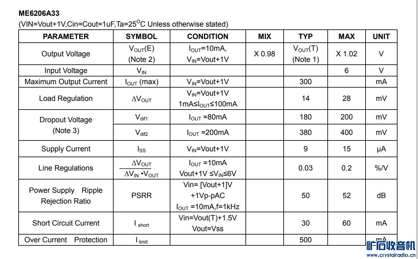

我的意思是不能直接用锂电给单片机供电,
因为电压超高,所以必须加LDO降压到3.3V
我是用ME6206A33,
压差180mV即可工作(80mA负载条件下)。
我用过多次这个片子,
效果不错。

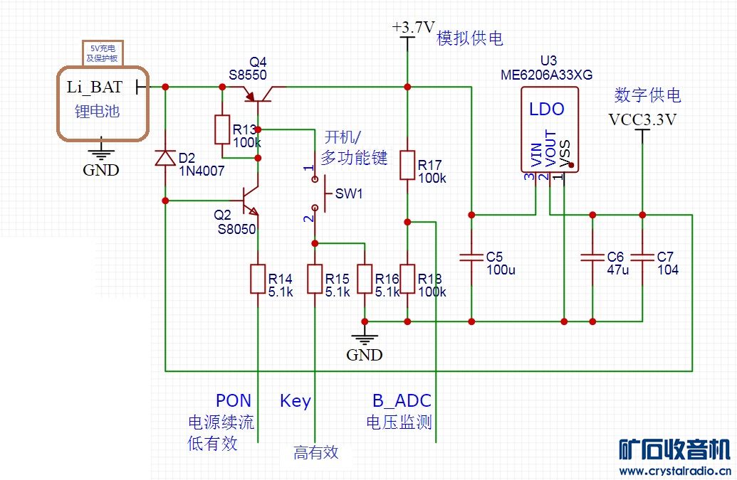

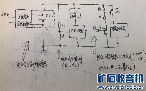

电源部分,可以按如下框架来做。
不需要升压电路。也方便改为5v甚至9v供电。

电源部分的初步设计如下:
LDO稳压3.3V最大能提供300mA的电流,
预计MCU系统包括显示,工作时耗电约30mA,
如果模拟电路需要稳定的电压,可取3.3V电源。
采取用户操作关机或自动关机两种方式,
关机后基本彻底切断电源(除8550的漏电流外)

abbey_tom 发表于 2023-3-29 16:43
电源部分的初步设计如下:
我看挺不错的。关机后耗电几乎为零。
