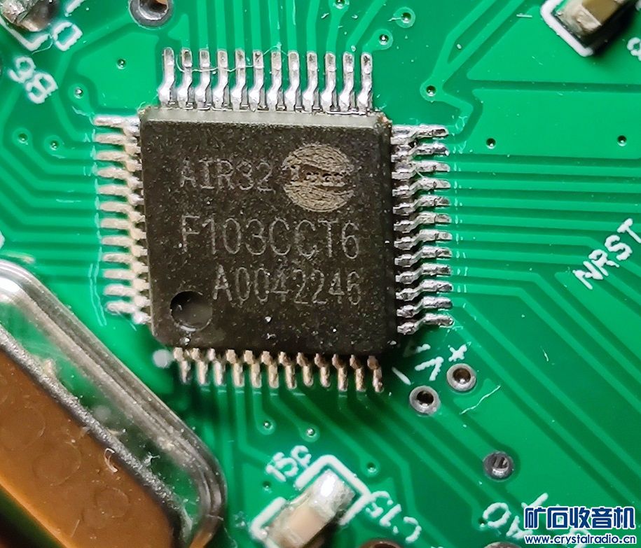

在JLC打了一版开发板,
集成了MF47双显表用的ADS1220、
指针表头PWM驱动及蜂鸣器,
可以开展相关编程测试。
我的 中 国 芯

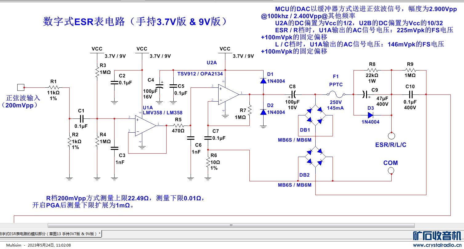

 楼主| 发表于 2023-5-24 16:29:43 | 显示全部楼层
现在上更新后的草图(草图13, 手持3V7版 & 9V版)。这个草图13可供PCB设计,因此,特意再加多2个细节图
相关更改说明:
1、根据近日对保护电路的试验结果,对相关部分作了更改。
主要包括:
(1)在U2A运放的输出端增加了2只1N4004二极管加强保护。如果缺少了这2只二极管,试验中运放U2会损坏。
(2)将保护电路的47u高压电解,由100V耐压提升至400V。相应地,省去原TVS管,单纯依靠电解耐压来承受测量/误测时的外部正方向高压,并用一只1N4004来给高压电解提供反向保护。
经此修改后,现在的电路能承受住350V的持续DC高压的考验,而对于充饱350V高压电的大电解,更是没有问题。也就是,允许直接测350V以下的电池内阻,其保护能力与我当年设计的指针式ESR表很接近。
2、修改个别元件编号,还修改了47u高压电解并联的放电电阻参数。
3、因为400V的47u高压电解体积大,特提供一个备选方案。见下图(按此图对草图13进行改动)。
此备选方案使用体积小很多的100V的47u高压电解,以满足小体积机箱时的需求。为了提供保护,需给TVS管增加一只100欧/1W的串联电阻。如果没有这只串联电阻,试验中TVS管很容易损坏(即使是面对充饱350V高压电的大电解时)。TVS管改为同规格即100V的双向TVS管(也可以像之前那样采用单向TVS管,但要按草图12那样的方向来安装)。
此备选方案的保护能力有所下降,但仍具备测量90V以下电池内阻的能力、以及在误测充饱高压电(至少可达350V)的大电解时提供足够保护的能力。具体如下:
(1)反向时(指外部高压-极接ESR/R/L/C端子、+极接COM端子),具备正选方案的保护能力。即是,能承受350V的持续DC高压的考验,也能承受充饱350V高压电的大电解的考验。
(2)正向时(指外部高压+极接ESR/R/L/C端子、-极接COM端子),只能承受充饱350V高压电的大电解的考验。对于持续的DC高压,只能承受约90V及以下的考验,如果测量的是高于100V的持续DC高压,TVS管会过热损坏。
最后,致Abbey_tom:你现在可以着手按草图13来画PCB了。

发表于 2023-5-24 16:48:16 | 显示全部楼层
最后一图,修改前后标注反了?
PS:没反,全部看完后看明白了,呵呵。
 楼主| 发表于 2023-5-24 16:57:29 来自手机 | 显示全部楼层
老郑小烧 发表于 2023-5-24 16:48
最后一图,修改前后标注反了?
没有标反。图1是草图13的正选方案,图2是备选方案。
把2个图同时贴出来,是方便看出要对正选方案作哪些改动、与正选方案有什么区别。
发表于 2023-5-24 17:02:07 | 显示全部楼层
C9用400V体积有点太大,有没有别的招数?例如用可控硅,高于100V时可控硅导通,高压直接就加到可恢复保险丝上了。为限制导通时的冲击电流(来自外部和C9)需要加个小阻值电阻。
 楼主| 发表于 2023-5-24 17:26:09 来自手机 | 显示全部楼层
往事已去 发表于 2023-5-24 17:02
C9用400V体积有点太大,有没有别的招数?例如用可控硅,高于100V时可控硅导通,高压直接就加到可恢复保险 ...
可控硅方案曾考虑过。但觉得又复杂了一些,不可取。所以选现在这2个方案。
即使是备用方案,按我使用esr表的经验,已算是足够好了。拿着他去误测持续高压(超100v)的机会几乎没有,因为检修时都会把被测对象所在的机子关掉。

发表于 2023-5-24 17:37:54 | 显示全部楼层
即使是备用方案,按我使用e ...
也不算复杂,体积大了线路也长,会影响读数。我常用我的esr表给大电容放电,方便,实用功能。

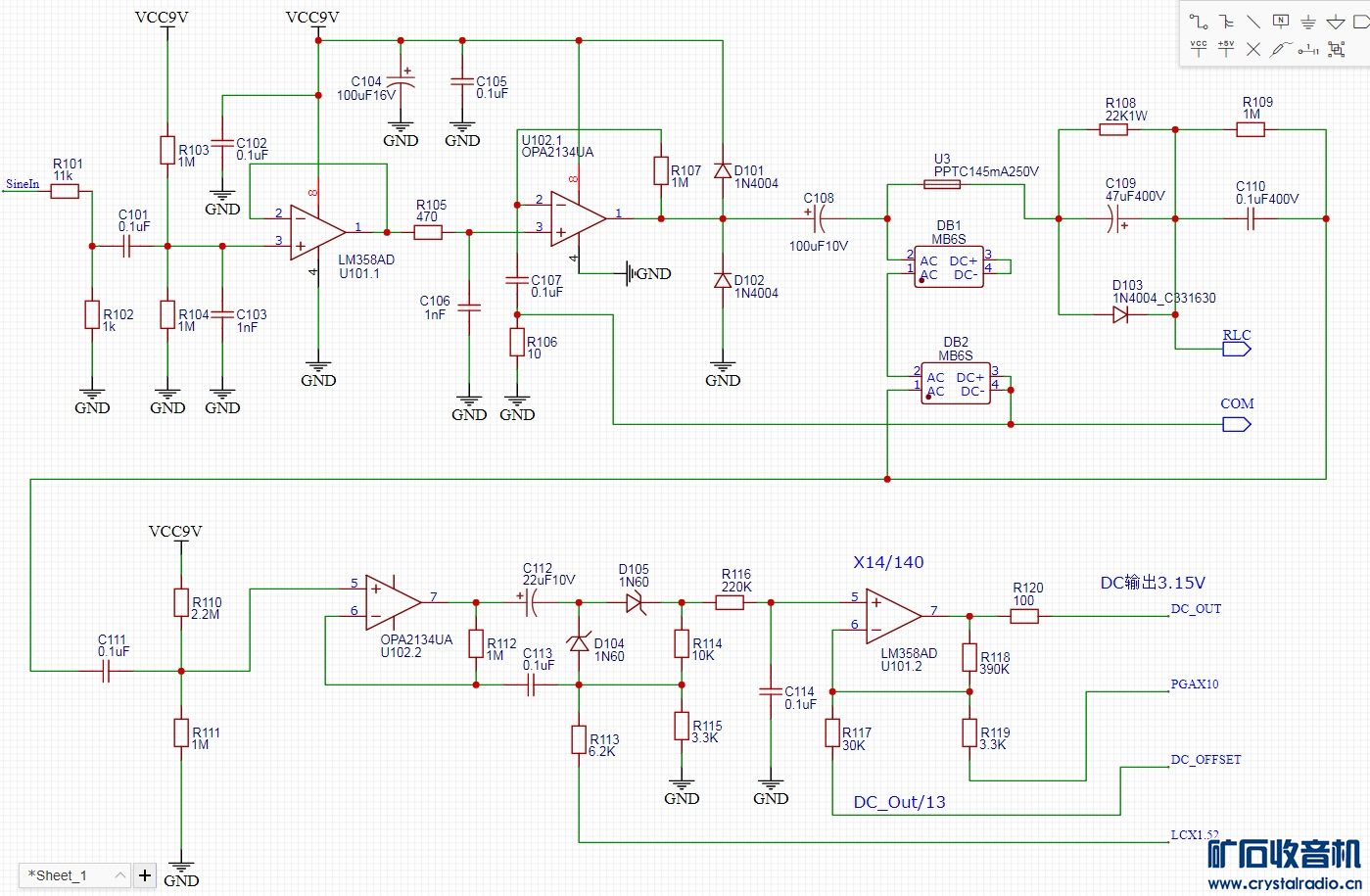

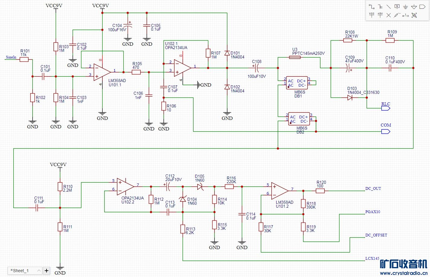

发表于 2023-5-25 07:58:34 | 显示全部楼层
先用JLC把图画出来,
看看有没有什么错误
 楼主| 发表于 2023-5-25 08:56:09 来自手机 | 显示全部楼层
abbey_tom 发表于 2023-5-25 07:58
先用JLC把图画出来,
看看有没有什么错误
图画得漂亮。
需要修正一下:U102运放的8脚应接+Vcc,C112应为22u。其他没发现有误。
发表于 2023-5-25 09:21:23 | 显示全部楼层
小鬼头 发表于 2023-5-25 08:56
图画得漂亮。
不好意思,
漏接了这个运放的电源,
现已补正。
另:关于后续想法请看站短。
