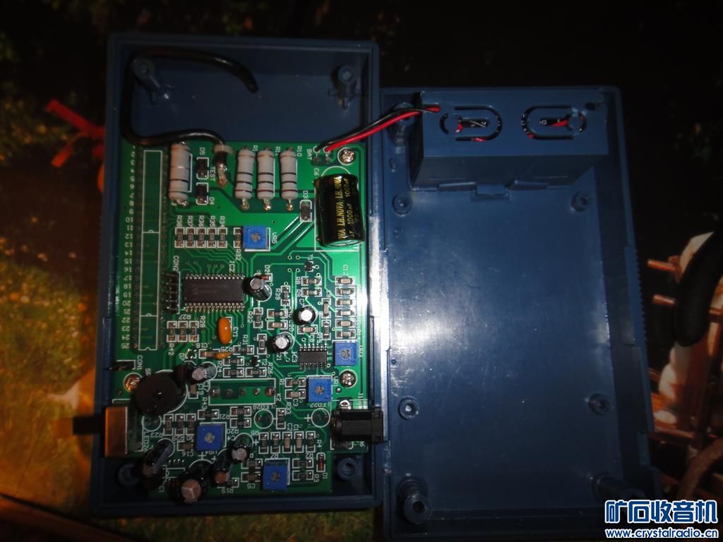

给楼主提个建议,楼主可以参考一下这个老外的ESR也是单片机的,我推荐的主要理由是它是使用红色、黄色、绿色LED显示的,并不是使用数码管或者液晶屏幕显示,其优点是使用者能够很方便的测量观察值是否符合标准内,因为是根据颜色区分,非常容易,免去了使用指针ESR测量后还要记数字,然后查看表格,判断是否符合规格,简言之就是一目了然,清晰准确,一般人默认的逻辑是绿色代表完好,黄色次之,红色是差的,有了这样的显示,我觉得使用上是更加方便的,完全不用查看表格,只用制作好后进行颜色的标定,完成后就能根据颜色来判断好坏,这难道不是更好的选择么

你这个是因为没有显示器,
如果有显示器,
直接在显示器上显示数值,
单片机查表给出好坏的建议(比如健康度百分比)是不是也可以呢
况且用这么多的LED也是成本和占用结构面积哦。
icespirit 发表于 2023-5-15 12:09
给楼主提个建议,楼主可以参考一下这个老外的ESR也是单片机的,我推荐的主要理由是它是使用红色、黄色、绿 ...
刚开始看错了,
以为面板上那些都是LED,
对照内部电路,
才知道只有一排,
这个本质上还是查表,
LED对应测量值就是一个粗略的Ω
0.1Ω到30Ω
最高分辨率只有0.1Ω
发表于 2023-5-15 21:14:29 | 显示全部楼层
abbey_tom 发表于 2023-5-15 20:11
刚开始看错了,
以为面板上那些都是LED,
对照内部电路,
个人感觉总比记数字好,而且也没必要高精度 0.1欧姆不是很合适么,关键的问题是方便使用者,比起那些液晶屏,虽然看起来高级很多参数,但是实际使用中又有哪几项能真正用到呢,实用主义至上
发表于 2023-5-15 21:44:02 | 显示全部楼层
icespirit 发表于 2023-5-15 21:14
个人感觉总比记数字好,而且也没必要高精度 0.1欧姆不是很合适么,关键的问题是方便使用者,比起那些液晶 ...
不用显示很多参数,
显示好、坏应该也很清晰吧。
