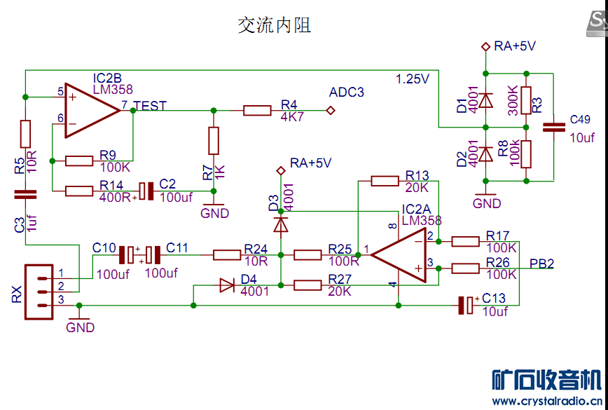

编程时,不做开方运算的。费力也不讨好。这里只是做误差分析。
我看到你的电路中,R=5欧,与被测电容(Cx+ESR)是串联的。检波测量的是R+ESR和Cx上合成的电压,这两个电压是正交的。
当Cx电压足够小(比如小于(R+ESR)/5),那么将测得R+ESR,精度为2%,即误差至少为R*2%=0.1欧
 楼主| 发表于 2023-4-21 17:11:15 来自手机 | 显示全部楼层
xjw01 发表于 2023-4-21 13:27
但现在是恒流源驱动,直接按R、C各自的模来算电压分配比例即可,不需取平方根来计算。
1、有关测电容esr时,因为串有电容而引致esr值测得不够准的问题。我原来就有准备,10年前我在专题文章里也曾做过简单分析。而且,根据我使用esr表的经验,像我在本帖子早期说的,即使有10%的误差也不怎么影响他的实际使用效果。
所以,我不是很关注esr测得够不够准,更关心的是L、C测得够不够准。
2、你说的下面这句话提醒了我,原型电路很可能留有测L、C上的大bug。
“检波测量的是R+ESR和Cx上合成的电压,这两个电压是正交的。”
我之前一直留意的是,被测器件与基准电阻之间的电压比例问题,因为设计电路时保护二极管的限幅跟他有关。你说的这个关系没留意到,谢谢你的提醒。
之前我误把合成电压当成是2个电压的简单相加。如果是简单的相加,那么,检测出的合成电压,扣减掉基准电阻的电压,即可得到被测器件的电压。这样一来,里面的关系是线性的,直接用数字表头就可以显示(电容容量、或电感量)。所参考的原型电路,号称是能测电容容量、电感量。他的电路也按这样来做。
3、现在看,原型电路测电感电容这部分,原理上存在问题。到我们esr表这里,在检测到“信号”电压后,不能只做简单变换就得到L/C的测量结果,还需要做更复杂的运算才行。幸好现在选型的mcu运算能力强,不过,该怎么计算,还要找时间研究一下。至于编程的事,由abbey负责,呵呵。
发表于 2023-4-21 18:35:39 | 显示全部楼层
小鬼头 发表于 2023-4-21 17:11
1、有关测电容esr时,因为串有电容而引致esr值测得不够准的问题。我原来就有准备,10年前我在专题文章 ...
ESR的误差为 d = X*X / [2(R+r)],当X<R+r时成立,所以,电路中存在R,可以提升ESR测量的下降值。但不利于测量电抗值
测量1uF的电容,电抗X=1.6欧,设r约为1欧左右
则 d = 1.6*1.6/(2*6)=0.2欧,即误差约为20%
更小的电容,误差变大。如0.1uF,X=16欧,测值表示电抗,不再表示ESR,无法有效提取ESR了
因此,小于0.5uF的电容,是无法测量ESR
那么,测得16欧的结果,表示电容合格还是不合格,程序无法判别的。还是要人工判断。
那么程序将变复杂,难以完善。abbey就需要直接ADC转换,分离出Cx和ESR更方便。但分离出这两项,程序也不太容易实现。与做电桥相似。所以我与abbey谈到了方波,以简化电路和程序。

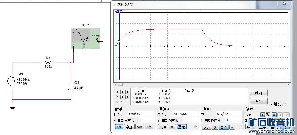

发表于 2023-4-22 13:00:58 | 显示全部楼层
小鬼头 发表于 2023-4-21 11:05
测电池内阻、遇到外接高压或误测带高压电的大电解时,tvs相关的工作过程是这样的——下面只说外来高压的 ...
仿真一下假定可恢复保险丝电阻为10Ω不变,电源电压300V,给47uF电容充电到100V仅需0.2mS,这么短的时间可恢复保险丝能响应吗?悬,实际试验吧。不如改成400V的省事,但是体积大了。或者更大功率的瞬态二极管、稳压管,不知道压敏电阻怎么样?

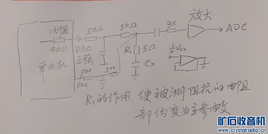

发表于 2023-4-22 22:49:55 | 显示全部楼层
小鬼头 发表于 2023-4-22 21:12
致abbey:
我简单分析了一下,测L//C需要做平方根运算(以及乘法运算)。也查了一下,stm32f103可以做 ...
我觉得,你现在参考的电路,对于单片机的话,基本上用不上。要实现现有的功能,以下草图就可以了。
adc采样后,作DFT计算,就可以得到信号大小。
如果采样点能与DAC频率对齐,那么相当于加了矩形窗,且完整采样了整数倍周期
如果不末算对齐,那么建议加个余弦窗。
发表于 2023-4-22 22:57:52 | 显示全部楼层
致abbey:
做开方运算,造成计算过程不再是简单的比例运算,那么,恒流源的意义不复存在。
原电路5欧的作用,是把电阻部分变成主参数,大大扩展了ESR的测量下限。1uF时,还可以测量到ESR
由于5欧的存在,电容量的测量限受到影响。用开方运算,可以改善一些(扩展5倍),但也很有限。
即使作开方运算,还是估算。原因有两点:
1.分辨率问题
2.由于R和X串联,至少需要知道其中1个,才能算另一个,但时R和X都是未知的,其中一个只能事先预估。如高频下测得R,低频测X时所须的R用高频R代替。
 楼主| 发表于 2023-4-23 09:31:59 来自手机 | 显示全部楼层
ad ...
你的意思我明白,跟washu当初建议abbey搞tt方案差不多。
现在情况是,主要依靠mcu来承担测量的大部分功能,abbey还搞不定。所以,我的模拟电路设计方向是,在成本增加不多的情况下,尽量让模拟电路里多做一些工作,并且把里面的变换关系弄清楚并交代好,然后交给他编程。这样才容易完成整机的设计。
你现在这个图里,没有恒流驱动,基准电阻所产生的偏移不是固定的,变换关系会更复杂了一些。
之前没留意到原电路的那个bug,还以为简单简单扣减偏移就行。现在还要推导一下测L/C时的计算公式,尤其是怎么安排进行校准,以便把基准电阻带来的偏移、运放失调、增益偏差这几项负面因素逐一清除出来。
发表于 2023-4-23 09:57:54 | 显示全部楼层
现在情况是,主要依靠mcu来承担测量的大部分 ...
徐老师这个方案和 TT 差远了 倒是更接近我前些天提出来的方案,但 AVR 机能太低,我提出的方案在 AVR 上基本不可行(除非只做 1kHZ 且做 DFT),但 STM32 性能足够,其实可以考虑我那个方案的
发表于 2023-4-23 10:54:21 | 显示全部楼层
测电感和电容时,电路还是接近于恒流的.除非ESR比较大,如3欧以上。3欧时,电流小了2%
