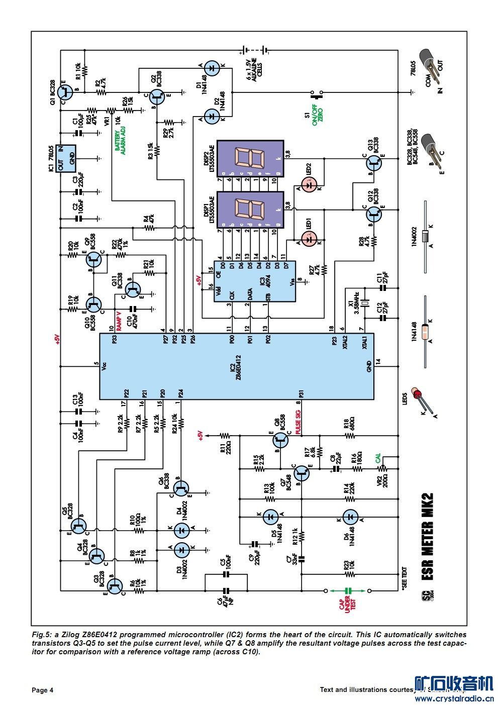

       1、一直感觉我之前设计的数字式ESR表的模拟电路部分不理想,不够简洁明晰。这些天研究了一下这个帖子的电路,发觉采用同样测量机理(容抗法)的数字式ESR表,是可以通过采用时域处理信号的方法,能够令硬件部分得到极大的简化。
http://www.crystalradio.cn/forum.php?mod=viewthread&tid=2106940&extra=page%3D2
也就是说,稍加改动此帖子的电路,就可以获得基本测量功能与之前设计几乎完全一样的数字式ESR表,包括可以测电解的ESR、电池的内阻、电容容量、电感感抗。
比如1,将充电脉冲宽度增大为原来的10倍,就可以获得比原机的等效测试频率的1/10,等等。这样,原机的等效测试频率大致是100kHz,通过程序的控制,可获得10kHz、1kHz、100hz的等效测试频率等等。
比如2,在线性放大器输出端引出一个10:1的分压器,就可以得到一个近似X10的程控放大器效果。
比如3,通过重新设计保护电路,令机子可以获得与指针式ESR表同等程序的坚固度/耐操能力。

       4、改用上述新路线时,由于有现成硬件电路可供参考,因此,主要的设计工作是编程,而我不懂单片机。上述帖子电路的设计/工作原理,我已基本弄清楚。如果你想继续目前这个数字式ESR表项目(若只是想实现测量ESR的单一功能,可以直接套用上述帖子的设计,若想增强功能,则还要修改相关电路),可以以上述帖子的设计为蓝本,我俩继续在本帖子里合作,为你提供必要的帮助。

可以考虑这个方案,
粗看了一下,
与TT有些类似。
不过,
这个只设计了两个数码管,
显示内容也太少了吧。
对于单片机来说,
这里既没有SPWM,
也没有ADC,
程序应该比较简单,
主要是算法要搞清楚。
您可以先在这里详细普及一下。

mcu编程我不会。但我可以找时间,讲解一下这个电路的工作原理,以方便编程工作。
这个电路对单片机的资源要求极少,不需使用adc、dac,只需内置有1个比较器。他的测量特性类似我设计的方波版指针式esr表(或者说是类似我前面设计的模拟电路改为方波信号激励)。
弄通原理后,除了可以按自己需求改动电路和参数,还可以利用新一代单片机的工作特点:
1、把电路进一步简化。比如锯齿波发生器部分,可能只需rc阻容各一只就行,可省去3只bjt。
2、强化显示和控制功能。比如,把测量到的薄膜电容容抗值,变换为电容容量值(查表法或计算法),这样就可以实现电容容量的测量。

我今天画图分析了一下他的测试基本原理和测量参数的关系式,发现此电路与我上面所述有差异。主要是:
1、不方便改造为带有测电感的功能。原因是测电感需要检测电流,这会导致电路变得过于复杂。
2、测电容容量功能比我预计的情况要好(精度不错)。其实现途径有2种选择:
(1)mcu做除法/倒数运算。需要mcu资源给予配合。
(2)硬件上加大投入。改成放电法来测试容量,这样需设恒流放电电路,元件数量增加较多。好处是,mcu的软件/资源开销仍像原机设计那么少。

想仿制这个就是看它程序比较容易,比较器,计数了换算esr不算复杂,电路元件有点多还可以简化一下

解释一下RAMP V的原理,
还有PULSE SIG与您说的V0的关系。
是需要将上述二者进行比较吗?
可惜那个3元钱的MCU没有内置比较器。

     五、利用MCU计数器获得ESR阻值读数的原理
   这款外国数字ESR表,通过采用脉冲激励检出DC电压的方法(注:这个检出电压是周期性获取的,实际输出到比较器的是脉冲串形式的AC电压波形,因此,可以使用AC放大器进行放大),避开了AC/DC转换的麻烦,让电路得以简化。另一方面,他还采用这里要分析的方法,只需使用MCU最擅长的计数器功能,而不需使用ADC芯片,就能得到测量结果数值(ESR值)。
    其具体方法总体上是:启动计数器计算检出电压波形的脉冲个数,同时利用Vref随测试时间渐变的电压比较器,与检出电压进行比较;一旦检出电压低于Vref电压,比较器的输出状态出现翻转,MCU即时停止计数,并将计数的结果作为ESR值作显示。

    1、之前的分析
    在676楼给出的那个帖子7楼,我从电路运作角度进行过分析,现转录过来(稍修改原来明显有误的地方):
p27引脚控制锯齿波发生器电路,以SR=I/C的电压速率产生随时间而线性上升的斜坡波形。其电压通过p33输送给比较器,与p31的电压进行比较。
p31检测的电压近似为esr*Ic(经过放大后的),Ic是mcu控制选择的固定恒流充电电流。这个电流分3档,分别对应3个测试量程(实际上是控制led数码管的小数点显示位置)。
单次测量过程是:
1、mcu控制开启恒流源,以固定电流给被测电容充电。这个充电是周期性的,一个周期里充电数ms,放电(大电流放电)数百us。这样一来,无论经过多少个周期,电容两端的电压,纯电容部分的升压很少(因为仅充电数ms),与esr压降相比,基本可以忽略(电容容量太小时则不能忽略,见后述)。
2、mcu在开启恒流源进行充电的同时,也开启锯齿波的产生。
3、mcu通过比较器监测p31、p33的电压,同时开启内部计数器(计算第1项的恒流充电的周期数)。当监测到p33的电压升高至高于p31电压时,比较器翻转,就停止计数,把这个计数结果作为esr数值直接显示在led数码管上,并让计数器和锯齿波电路复位,以准备下一次测量。
4、如果在第3步过程中,计数器的计数超过某个值,还没出现比较器的翻转,那么,mcu就控制改换恒流充电电流,再重新作测量。这也是此电路的自动切换量程的操作。
从整个电路的esr检出方式来看,他在本质上,与指针表esr一样,基本同属于容抗法。因此,将会呈现出指针式esr表的测量特点:当电容容量足够大时,测到的是esr,容量足够小时,测到的是容抗。
这个电路设计比较聪明,运用了类似icl7106双斜积分ad的方法,无需使用专门的AD器件,就能获得普通电路所需的电压测量功能。
    2、相关的AC放大器分析
   此机Q7、Q8构成一个约20倍的AC放大器。其输入采用AC耦合,输出采用DC耦合。
    (1)此放大器设有微调电阻VR2,用于调整增益,以获得前面所述的合适Vo幅度。此为gain校准(增益校准)。
    (2)由于此AC放大器的输出端有固定的DC电压(不能为零电位,否则电路不能正常工作),即offset电压/偏移电压,因此,比较器输入端信号总是叠加了有这个DC电压,与前面分析内容并不吻合。但可以通过MCU软件的方式予以扣除(舍弃初期的若干个计数)的方式,让其与前面分析内容相一致。实际电路中,是通过S1这个ON/OFF/ZERO多功能键来执法此项校准。此为offset校准(偏移校准)。
     实际上,执行此校准时,还把测试端子附带的引线、接触电阻一并扣除掉,实现了“调零”,因此,原机用ZERO(归零校准)来作按键的功能标示。

p33脚接的c10电容,其上电压随脉冲累计增长线性度如何?
发表于 2023-12-6 20:42:00 来自手机 | 显示全部楼层
现在单片机基本都带ad了,直接测V0电压不是更简单直接吗?
 楼主| 发表于 2023-12-6 20:57:07 来自手机 | 显示全部楼层
那个线性度,跟积分电路应该差不多,足以满足esr的测试要求。
