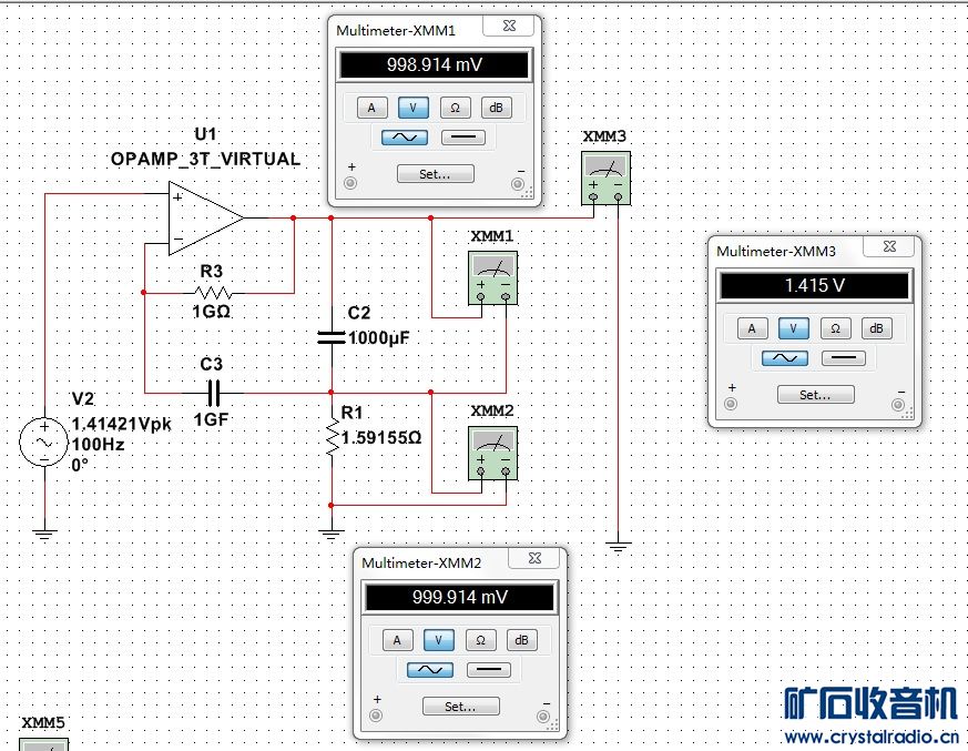

一、L/C档被测阻抗与检出电压关系的计算方法
由于被测阻抗上的信号电压与基准电阻上的偏移电压,两者的相位相差90度。因此,这2个电压叠加后,不是线性的相加,而是需要按照矢量来计算。
下面的仿真图证实了这一点。
图中可看到,被测电容2端的信号电压是1V,基准电阻上的偏移电压也是1V。两者叠加后,如果是线性的相加,则应该为Vout=1V+1V=2V,但现在显示是1.415V。按矢量方法计算,则是应该先开平方,相加后再取平方根,即Vout=sqrt(1V*1V+1V*1V)=1.414V,与仿真图结果基本一致。

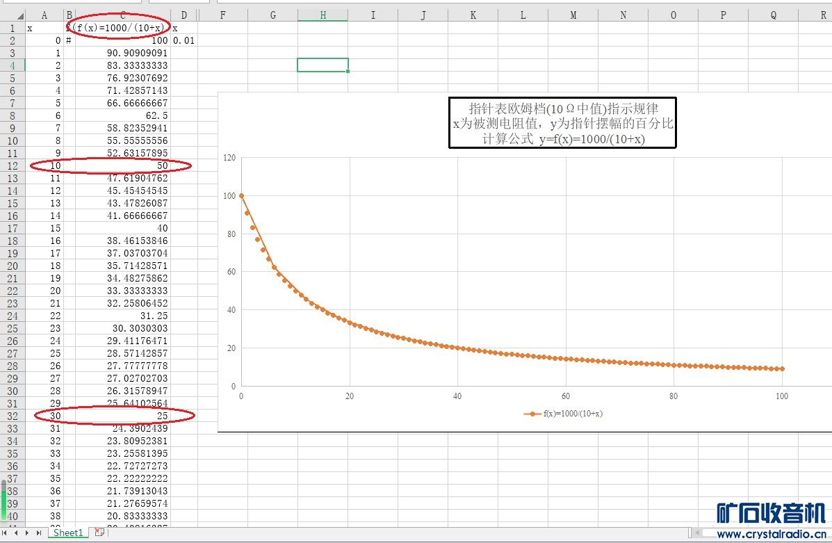

二、指针表欧姆档被测电阻与指示值关系的曲线图像

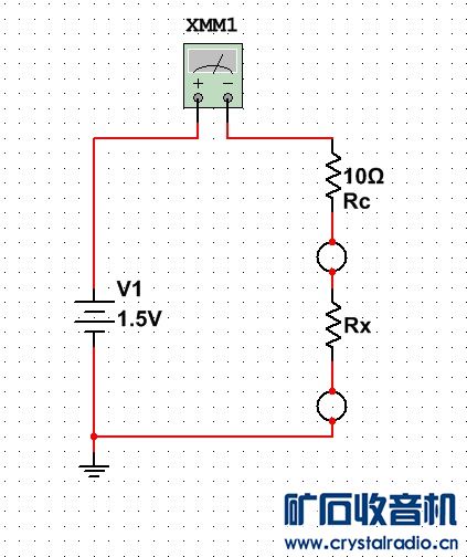

1、指针表欧姆档的工作原理
见下图
指针表是按照电流进行指示的,因此,需要考察的不是电压(ESR表需考察的则是电压),而是电流。由原理图可知,有如下电量关系式
I=V1/(Rc+Rx)
式中,I为指示的电流,V1为欧姆档供电电压,Rc为该档的内阻,Rx为被测电阻。
2、欧姆档特有的指示规律。假设Rc=10Ω,当RX=0时,I=V1/Rc=FS,指针指向刻度的满幅处(100%处,即FS).当被测电阻等于该档内阻,即Rc=Rx=10Ω,I=0.5*V1/Rc=0.5*FS,指针指向刻度的中央,即FS的50%处。
3、刻度分析规律。指针表的欧姆刻度不是均匀的,表明他不是线性的。而且,刻度分析的规律是阻值低的区域刻度疏、阻值高的区域刻度密,表明他扩展了低阻区的分辨能力,高阻区分辨能力下降,但覆盖范围增大。
4、使用EXCEL电子表格,填入上述的电量关系式,可得到被测电阻与指示值(指针指示位置)关系的一系列数据,还可画得函数曲线图像,如下图
画图时,略为修改了供电电压,以便让纵坐标显示出100的满幅值,从而让他与FS的100%对应起来。图中可看到,他与刻度盘的规律是一致的。

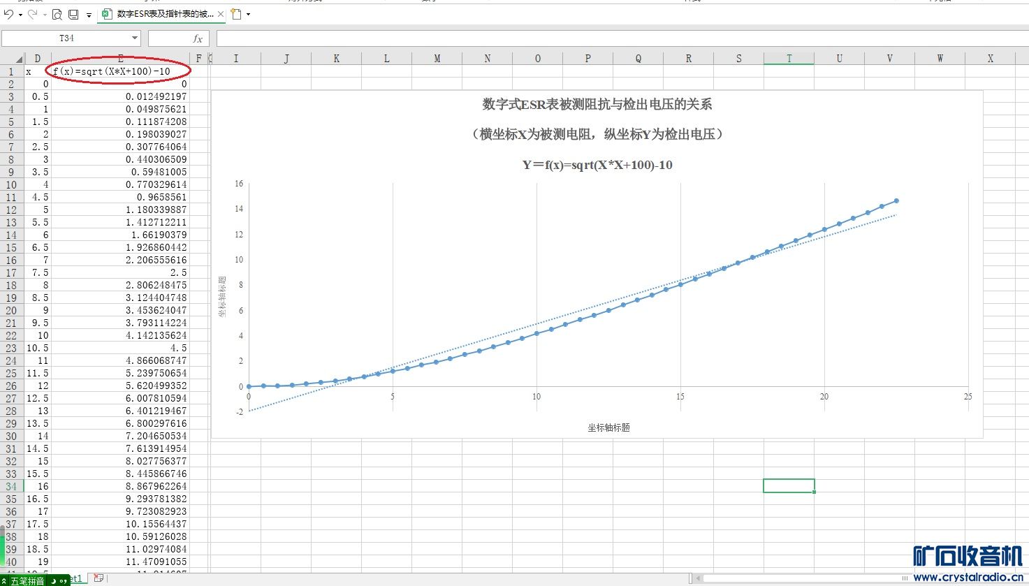

三、本ESR表L/C档被测阻抗与检出电压之间关系的曲线图像
按照指针表的画函数图像方法,画得如下
此图是10Ω基准电阻时的情形。横坐标是被测阻抗,纵坐标是检出电压Vs,即是扣除基准电阻所带来的偏移电压Voffset之后、由AD测得的电压Vs,Vs=Vout-Voffset,其幅度可以放大或缩小,即是与恒流电流、电路增益有关。图中还附上完全呈线性关系的辅助线。
从图像可看出,本ESR表L/C档的被测阻抗与检出电压之间的关系,离真正的线性关系并不远,离指针表的倒数关系却甚远。看到这个图像,我就放心了许多。。。。
电压满度20V,最小分辨0.01V,对应20欧至0.01欧
则U与X的数学关系为:
U = sqrt( X*X+ (R+r)^2 ) - (R+r)
  = X*X / ( sqrt( X*X+ (R+r)^2 ) + (R+r) )
当x很小时,U = x*x / ( 2R+2r),U随X按平方律减小,当X=0.5欧,U=0.01V,即电抗最小分辨0.5欧
当X较大时,设r=0,最大取X=17.5欧,此时电压满度
所以电抗测量范围是0.5~17.5欧,由于r的不确定性,引入X误差5~10%也是正常的
测量范围:
以100kHz计算,对应的C的范围是C=1/(6.28*f*X)=0.09~3.2uF到,L的范围是L=X/(6.28*f)=0.8~28uH,最小分辨0.09uF和0.8uH
以100Hz计算,对应的C的范围是C=1/(6.28*f*X)=90~3200uF到,L的范围是L=X/(6.28*f)=0.8~28mH
由于电感的ESR可能较大,所以100Hz测电感,不确定因素变大。
从以上计算可以看出,量程覆盖范围是很小的,只用两个跨度大的频率,测量范围会出现中断。
我还注意到,你用双恒流源,来解决测量范围问题。量程范围大约扩大10倍,即0.8uH到28uH,8uH到280uH,0.8mH至28mH……
那么,测量30uH时,此时的分辨率并不高,约17字(分辨率误差1项就有6%误差),精度较低。290uH~800uH无法测量……
这是使用了开方计算,得到量程扩展。不开方的话,量程范围还会变小许多。因为R=10欧的引入,所以引起X测量范围变小

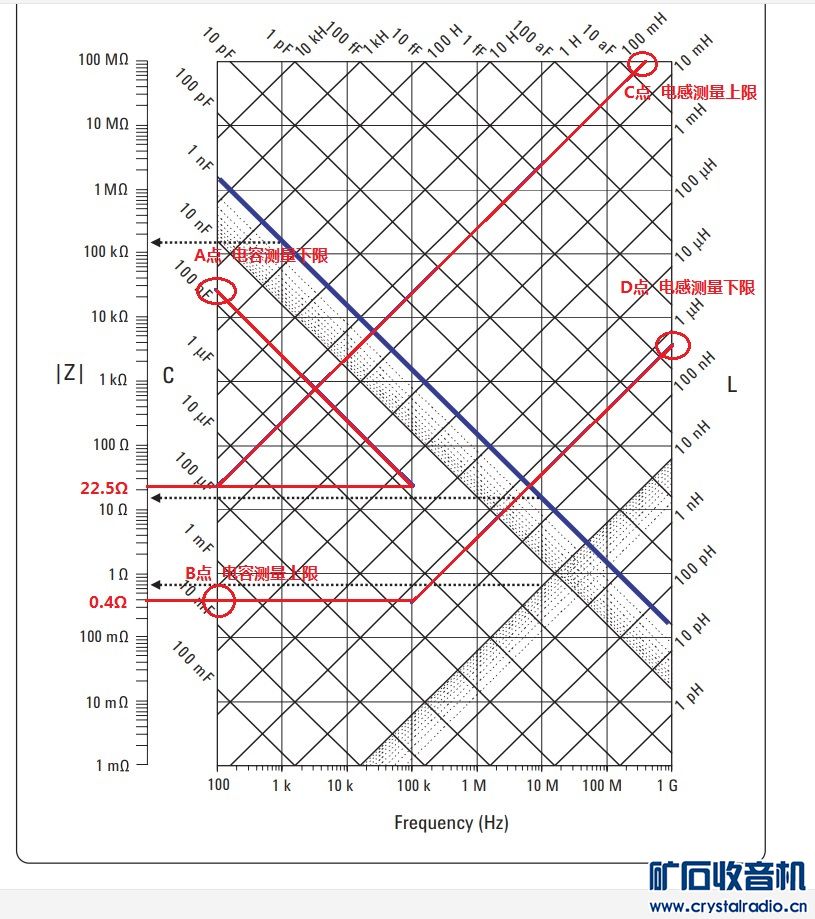

利用下面这个来自于安捷伦公司电桥测量手册的电抗—频率对照图表,可以方便地通过画图来看出本ESR表的量程范围。其方便性,就像前面的函数图像观察线性度一样,比单纯的公式计算直观很多。
本ESR表的200mVpp方式,R档时测量上限是22.5Ω,测量下限约0.01Ω。对于LC档来说,阻抗测量上限也是22.5Ω,测量下限因为受平方根关系限制,大约变差30~50倍,按40倍计算,则测量下限约0.4Ω。利用这个图表,划线找出对应关系后可以看到:
1、L档时,测量上限是35.8mH,测量下限低于1uH。
开关电源变压器的电感量通常是在20mH及以下,这样的量程已满足维修要求。
2、C档时,测量上限达到数千uF,测量下限低于0.1uF。
开始的时候,我还想让他能测到0.01uF,于是想通过设置10mVpp方式来进行扩展。但进一步的复核发现,因为需要使用100kHZ频率才能测低容量的电容,而10mVpp方式时由于运放获得的负反馈量太小,实际不适合工作于100kHZ。因此,这对于扩展电容测量下限来说,设10mVpp方式并没有实际意义。
另外,我还留意到,维修中怀疑有损坏需要检测的薄膜电容,容量都是0.1uF以上——之前记错了电磁炉那只1200V高压薄膜电容是0.033uF,所以想让他能测到0.01uF,但那只1200V高压薄膜电容的容量其实是0.33uF。
因为量程多还带上了测量速度慢的弊端,所以,决定取消20mVpp方式(虽然这种方式能将L档的测量上限提高至358mH,但实际维修往往用不到)。
