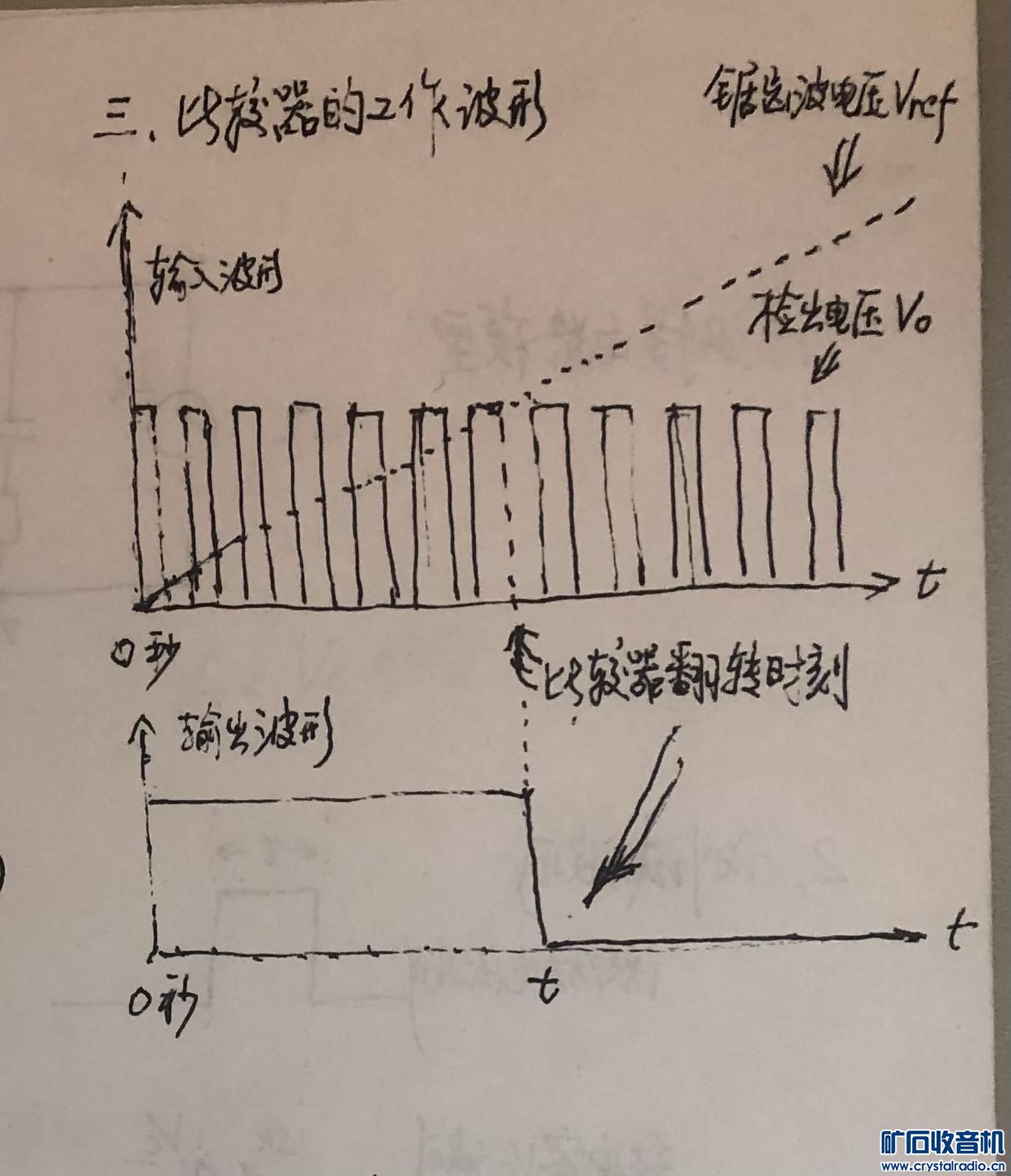

 楼主| 发表于 2023-12-8 13:15:48 | 显示全部楼层
小鬼头 发表于 2023-12-6 16:59
676楼的外国数字式电容ESR表电路原理分析之三
676楼的外国数字式电容ESR表电路原理分析之四
     在此,先对前面分析三的疏漏作出更正。
      分析三的第3张图(即下图),相关表述不准确。此图中画出的比较器输出波形,其实只是MCU“看到”的波形。
     比较器的实际输出波形,应为下图上方的样子。由于MCU是在充电脉冲结束、放电即将开始那一瞬间(即图上方的多个小箭头所指),对比较器的输出状态进行检测的,其他时间里MCU被遮住了眼睛,因此,MCU“看到”的波形是本图下方的样子。下方的波形,可视作为经MCU“处理”后的比较器输出等效波形。
     七、基本测量模型的误差分析
    1、电容容量(容抗)带来的误差影响
     由分析一可知,测量原理的Vo检出电压关系式是:Vo=Id*t/C+Id*ESR。此式两边除以Id,可得到检出的总阻抗是Rt=t/C+ESR。
     此式表明,本仪表实际检测出来的阻值,包含有电容的“容抗”t/C。电容容量越小,这个容抗就越大,由此带来的测量误差就越大。由于此表设定充电脉冲宽度为t=8uS,因此,对于容量为1u的电容来说,他的“容抗”为8Ω。也就是说,在理论上,本仪表测量1u电容时,他测出来的ESR值总是比真实值高出8Ω。类似地,测10u电容测得的ESR值总是比真实值高出0.8Ω,测100u电容测得的ESR值总是比真实值高出0.08Ω。
     以上是考虑电容容量(容抗)带来的误差影响。下面,再研究一下电容的等效串联电感ESL带来的误差影响
    2、电容的等效串联电感ESL带来的误差影响
    由电路知识可知,用一个脉冲驱动一个电感,他将在脉冲的上升沿和下降沿激发出一个串峰电压。如下图
   再用仿真软件看一看加入了ESL后的测量模型检出电压Vo的情况。如下图
   可看到,在我们MCU检测比较器输出状态时的那一瞬间附近,出现了一个向下的电压尖峰。这个尖峰往往是呈阻尼衰减的,其尖峰幅度是由电感量、脉冲下降沿的陡峭度(下降沿时间tf)、电感的Q值等一系列因素决定的,计算起来可不容易。但幸运的是,MCU是在尖峰出现之前那一刻进行检测的,因此,这个尖峰不会给测量带来实际影响。退一步来说,纵使有影响,我们可以让MCU将检测时间稍稍提前一些,这样,就能让其影响变为零。
  综上所述,ESL带来的误差为零,不会给测量结果造成影响。
