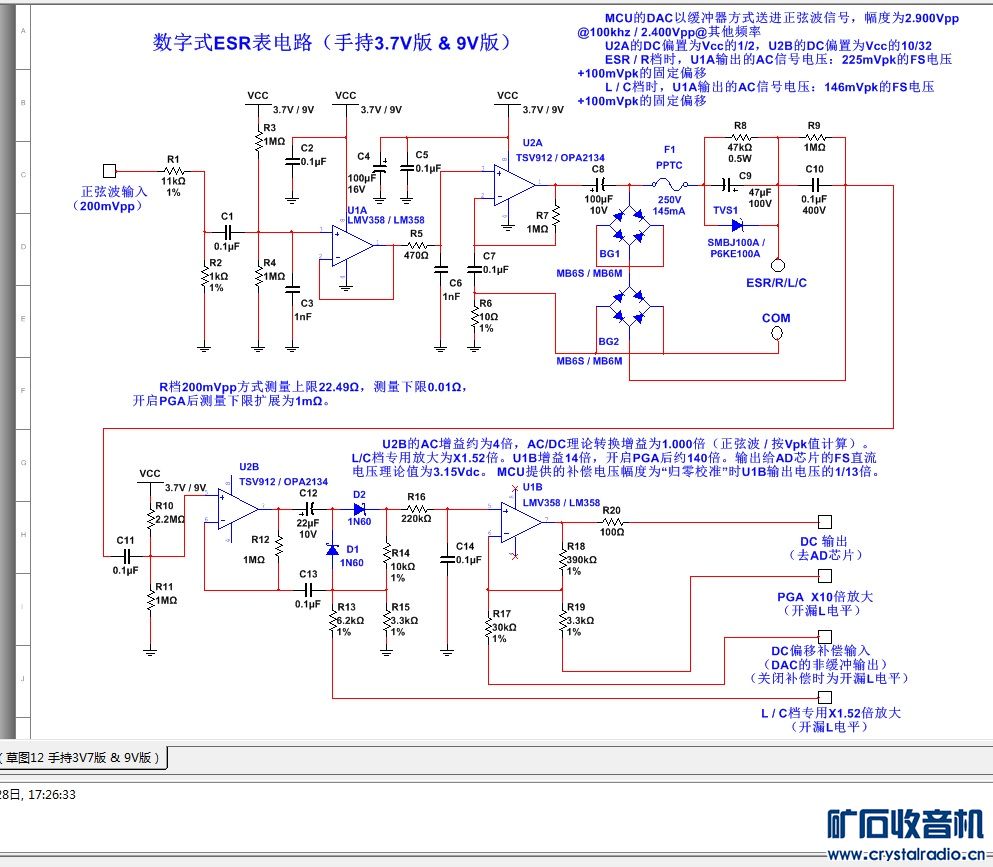

现在上更改后的草图(草图12,手续3.7V版和9V版)
相关更改说明:
1、因为进一步明确了测量量程需求,故取消了20mVpp方式。
核实了相关情况,并相应修改了图中的文字标注。
2、取消了U1B输出处的1u电容,以便加快PGA方式时的测量速度。
3、把C11改小为0.1u,这样整个电路就可以少用了一个品种的电容(1u)

这也是低端的STM32都不带DAC的原因。
现在的草图12里,测量时,正弦波200mvpp端子需要dac的输出持续变化地工作。
偏移电压补偿端子,则在同一个测量模式里,需要dac输出1个固定电平,改换测量模式则输出另1个固定电平。在“归零校准”某个时段,需要他这个端子能以开漏L电平方式输出(输出逻辑L电平)。
这样的需求,你这air32应该能满足吧?

发表于 2023-4-29 10:29:23 | 显示全部楼层
abbey_tom 发表于 2023-4-29 10:09
谢谢许老师建议。
我这边MCU最小系统及其附属,
已经比较成熟并多次打板,
那个PGA X10,放大了100多倍。PGA控制引脚,如果有几十uV的偏移,就会影响零点电压(表笔短路)。
我怀疑,这个电路的零点稳定性,在程序上不太好把控。还是先搭个电路测试吧。

 楼主| 发表于 2023-5-15 08:45:55 来自手机 | 显示全部楼层
前段时间比较忙,这两天有点空,做了一个比较完整的保护电路试验。发现保护电路还需改进。
试验时,tvs在外接350v的dc电压/充满电的电解时,正接时必坏,反接时不坏。若是90v,则所有情形下均不坏。试验时前后一共损坏了近10只tvs管。
运放也容易坏,试验时共弄坏了3块。
此次试验,还包括对保护电路作的改进试验。试验证明,改进后的电路,能很好地抵御充满350v的150u电解,也能在350v的dc电压下坚持数秒钟而不损元件(如果时间过长则新增的电阻可能会损坏)。这样的保护能力,估计已能满足实际使用需求。
下面是试验的板子和试验时弄坏的元件照片
发表于 2023-5-15 10:24:50 | 显示全部楼层
图中的TVS管是单向的,用双向的TVS管行不
 楼主| 发表于 2023-5-15 11:07:39 来自手机 | 显示全部楼层
可以,但需要并一只1n4004,为100v电容提供反向时的旁路限压作用。
试验改进后的电路,将使用100v双向tvs管。
