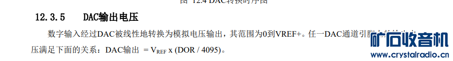

等式3300mV / 4095 = x / adc,
求x,
这里没有4096的事,
这个就是你头铁了,
取4095还是4096当然对精度有影响了,
这个需要看详细文档,
也许不同的ADC有不同的设计,
但这不是本次讨论问题的关键。

咱俩都头铁,扯平了,
我是看了手册之后才提出这个问题,不然没必要因为这点小事扯半天了,
如果还是继续用air32,用4095计算
