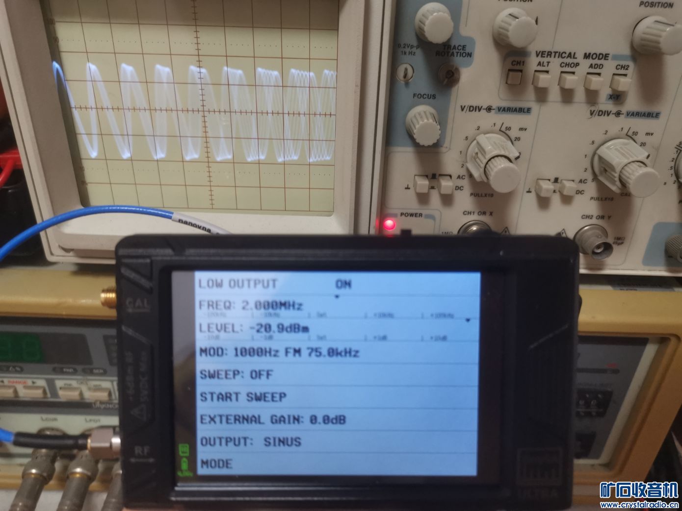

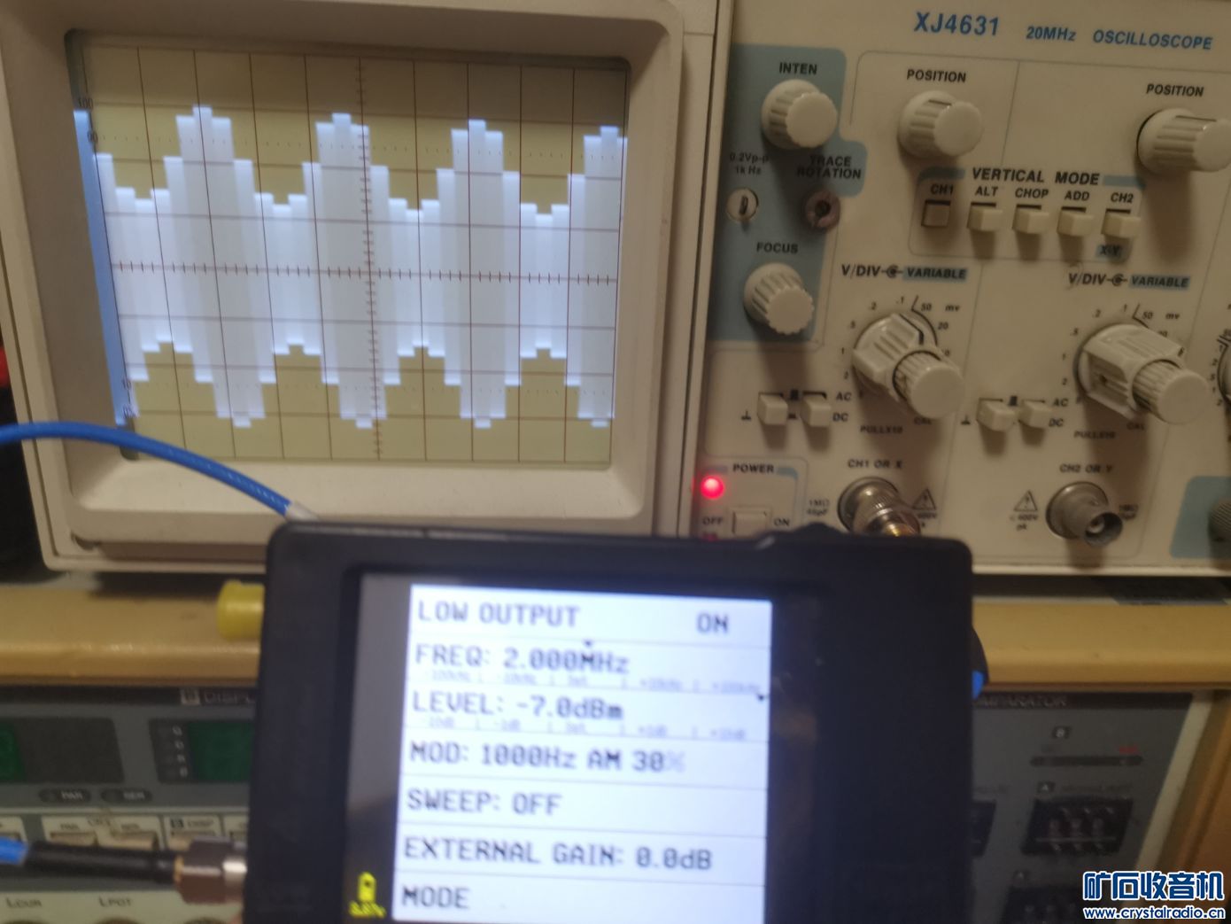

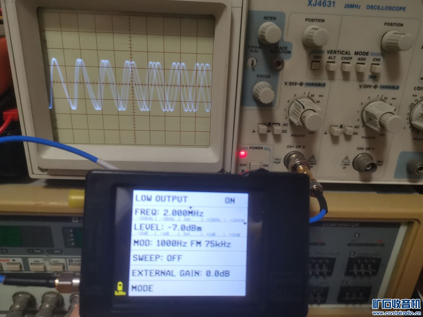

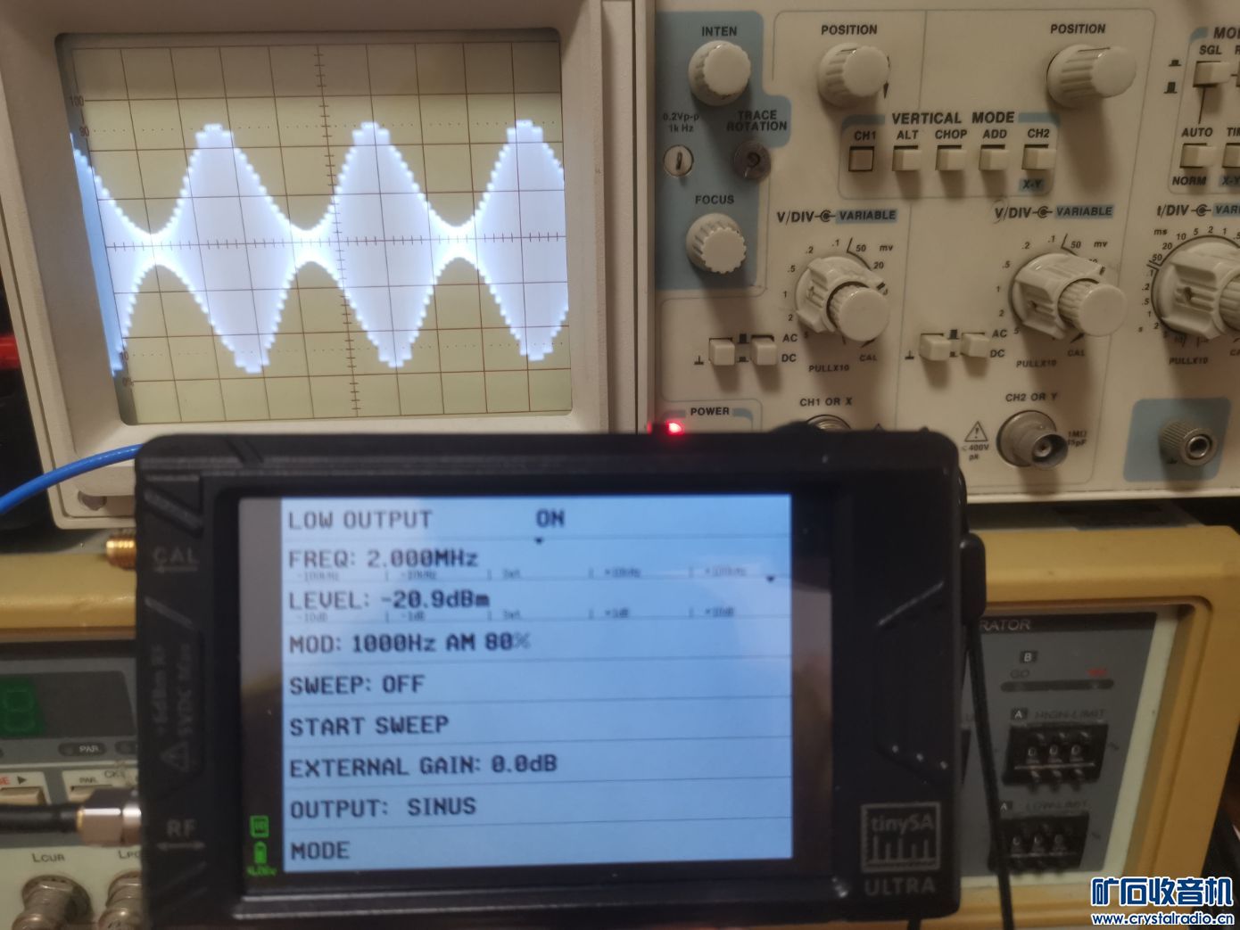

tinysa ultra在信号发生器功能上也有巨大提升,相较于原版的tinysa,输出频率最高可达5.4G,AM调制的调制深度可在0-100%之间自由选择,FM调制的频偏也能在1K-300KHz之间自由选择
并且相较于原版,AM调制的精度也有明显提升,波形台阶更加细密。
在输出低频时也没有明显的谐波失真,最低输出频率低至几十Hz,而原版tinysa在输出几百KHz的信号时谐波失真就已经十分明显,最低输出频率也只能到200Hz左右
下面是测试图,最后三张是原版tinysa的测试

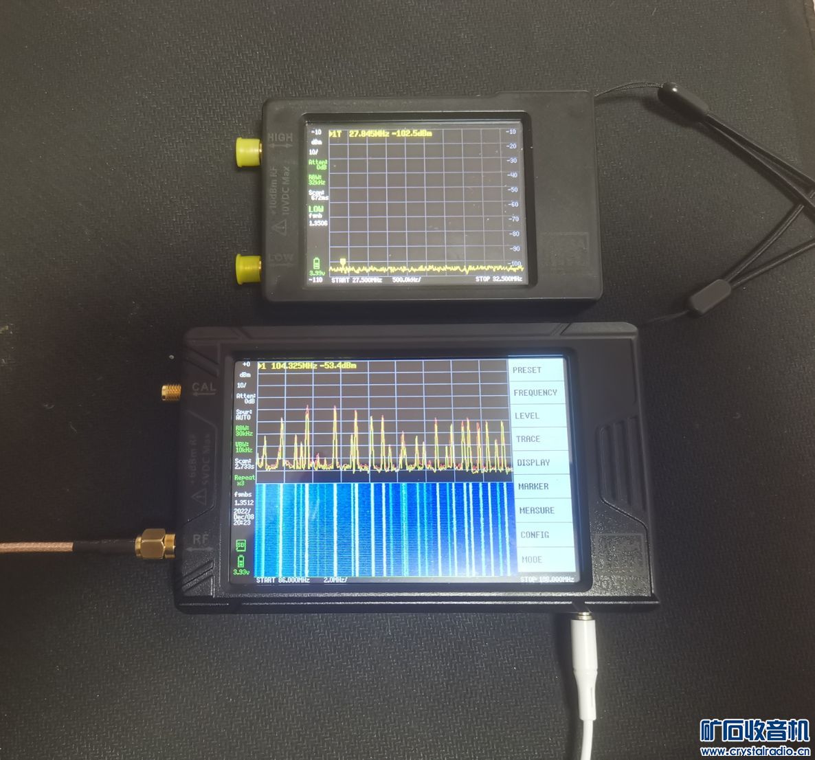

这个升级版本的 tinySA Ultra 频谱仪,网页翻译过来称为“小南超”,性能指标对比原版提升巨大,不管是专业业余使用都是不错的!小巧、便于携带、频率、电平、带宽......这些基本的测量值一点也不含糊,都是准确可信的。
从使用角度讲,能有两台这样的仪器最好,仪器本身是多功能的,当频谱仪使用时就不能做信号发生器、反过来也是一样。比方说,许多测试同时要使用到信号发生器和频谱仪,你手头需要有对应的仪器配套,普通或传统的仪器恐怕难以配套,一般的人不会有几百HZ至5GHZ的全景信号发生器吧,我手头只有一台10HZ-1GHZ的合成信号发生器,那还是多年前花几千元买的二手!
我早前买了小萨频谱仪(tinySA),现在买了升级版小南超(tinySA Ultra),两台也就一千多元,性价比很高值得买!两台配合起来可以完成许多实验或测试!

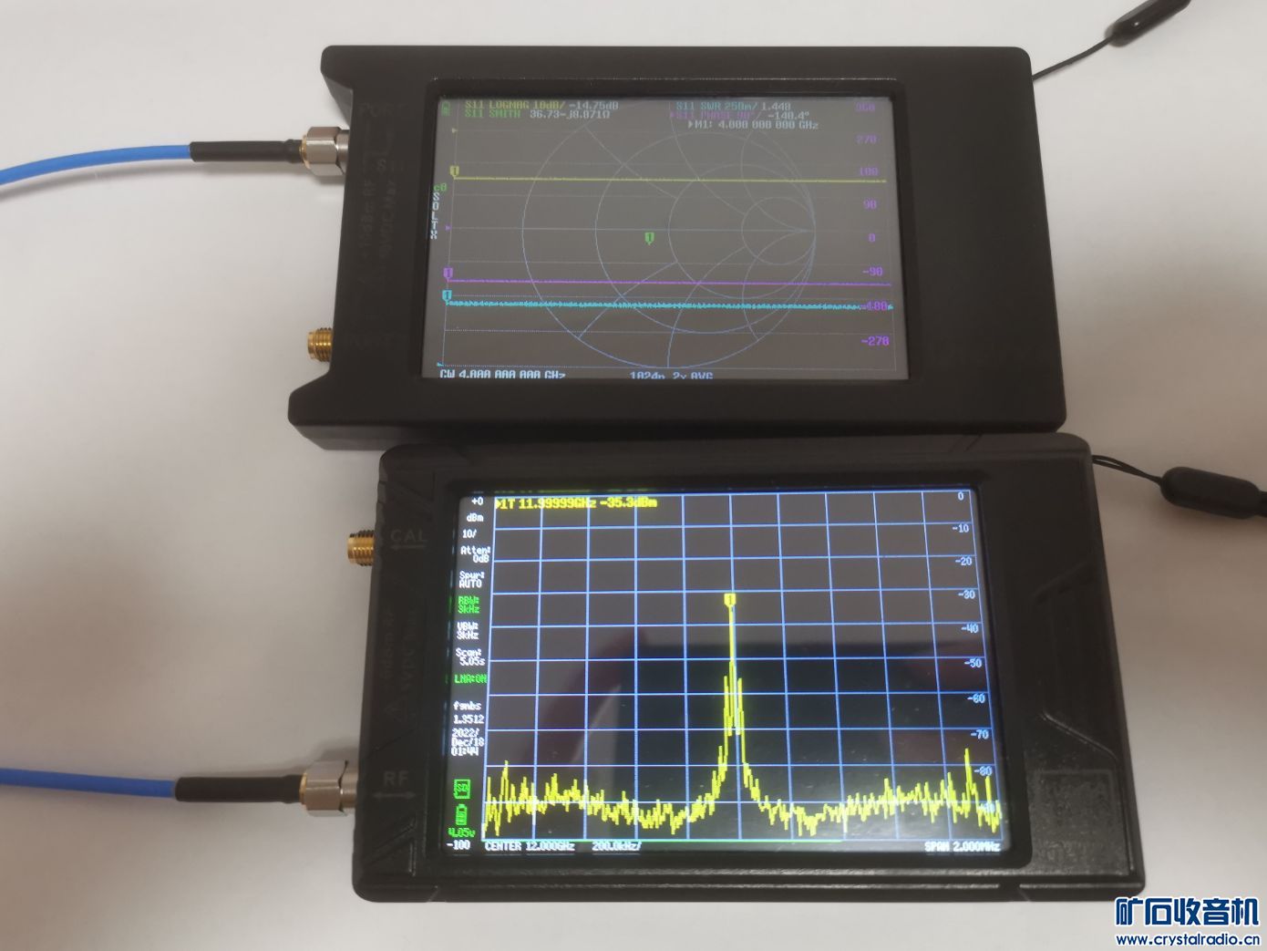

你的这个网分是什么牌子的?照片分辨不出来。网络上卖的网分,我还没有找到比较理想的,我有一台,但是基频只有200MHZ,虽然产品声称可达2.7GHZ,但是超过1GHZ后效果就不太好。当时买过几家,来回退掉了几台,普遍的问题就是操作当中出现错误甚至死机。
我看到的一款,不知是不是你买的牌子?

是的,就是图片中的liteVNA64,最大测量频率6.3G,谐波模式利用输出信号3次谐波混频,最高可达9G
实际使用还是非常不错的,之前大多数号称2.7G、3G的网分例如nanoVNA-F、SAA2,本质上都是基于原版nanoVNA的改进,所以难免受到限制,而这个liteVNA是全新的架构,各项性能比nanoVNA都有质的飞跃,我用了2个月,还是十分满意的,没有明显的固件缺陷
谢谢你的回复!
你买的这款网分内部的扫频振荡器不同于早期的那些产品,振荡器的基频高的多,是不是达到了3GHZ?如果是那就值了。
这些玩意,卖家能够详细介绍的不多,只有买来用了的朋友才能确认。

这个四寸的比2.8寸的更好,除了屏幕大,频率扩展到微波了(5.3GHZ),RBW更窄为200HZ,所以灵敏度会更高!
好的频谱仪通常会有很高的中频,目的是为了减少镜像干扰,这个四寸10KHZ-800MHZ波段为高中频电路架构,超过800MHZ-5.3GHZ甚至更高频率,该机采用了低中频,信号的频率比中频高,这种情况下,就不可避免的存在干扰,这个机器声称采用了超级算法,实测表明几乎看不到镜像干扰,这是该机的最大亮点!
2.8寸不是有一个高波段240MHZ-960MHZ吗,用起来干扰就比较多,即使按照资料进行一些设置,效果不是太好,不尽人意!如果固件升级将这个问题解决那就好了。
