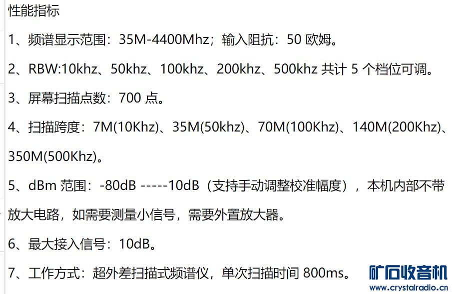

查阅资料,这个四寸的是在2.8寸基础上升级的。2.8寸的本身是可以扫频的,只是不能利用自身的屏幕来显示,所以不好用。如果增加一个跟踪源,就可以利用本身的显示器及其功能了,效果就很不错了。
升级后的四寸究竟怎么样,目前仅仅从资料上了解一些。我也很关心他的架构,早期的版本设置在低端时,信号发生器和频谱仪都可以满意的工作在100KHZ-350MHZ。我折腾了大半年,主要是用频段低端,频段高端用的不多,只是试验了一下,因为我有产品频谱仪。我做的跟踪源工作也很满意。
对于这类仪器的看法,因为不贵、性能还不错、功能比较多、体积不大,好多指标优于普通的产品仪器。比方说那个满大街都是的XX信低端频谱仪,频率覆盖也就1000MHZ、中频带宽太宽(20KHZ)、频率分辨率好一点的10KHZ,差的0.1MHZ,几千元的价格啦。
而这个小玩意,800MHZ以下可以获得较好的效果,要求不高可达5GHZ以上,而他的中频分辨率最小才200HZ,频率分辨率几十HZ,早期的那些低端仪器是做不到的!
以下两张截图,一张是台式频谱仪,价格5千元左右;一张是山寨频谱仪,800多元左右,他们的性能指标并不吸引人,好一点的如普源的基本上在万元左右。
那些铝盒装载的频谱仪,多数不能工作在较低的频率范围,最低频率也是几十MHZ,而且都是采用零中频的方式,谱线一旦展开,就是以零频为中心的两个边带,出现两个谱线(一真一假),所以只能实现粗略的测试。受电路结构制约,这类频谱仪难以实现较窄带宽的中频,比方说1KHZ以下带宽的中频。
