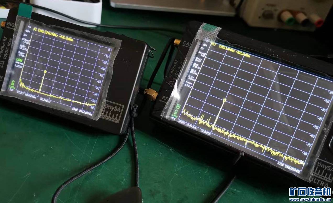

   买了一个升级版tinySA ULTRA,试验了一下,不错!与tinySA的界面差别不大,屏幕大了许多,操作相似,初步用一大一小频谱仪测试信号,频率值、电平值很准,与我的产品仪器给出的近似。
   这个版本频谱仪和信号发生器的频率覆盖展宽了一倍多,与正规产品仪器性能类似、达到了800MHZ。这个覆盖就不错了,一些专业厂生产的低端频谱仪也不过1000MHZ的覆盖,中频带宽只有20KHZ,而这个升级版的可达200HZ,其他方面这个小巧的频谱仪也优于这些低端工厂产品,价格只是专业产品的几分之一甚至十几分之一。我大致了解了这些山寨产品的电路架构,比方说这个小巧的频谱仪,设计者成功的应用了无线收发器芯片和现代科学技术的结晶!这类山寨仪器,并不因为成本低指标就低,恰恰相反,觉得开发者掘弃了一些传统的思维,弄出这类东西来,应该是业余爱好者的福音!一些专业仪器,好一点的就贵的不敢买,而低端的又不好用。
  这个升级版的使用频谱仪时,内部的扫频信号没有接到外部端子,不好制作跟踪信号源,不过,具有800MHZ带宽的频谱仪和信号发生器功能就不错了。那个老版本频率覆盖只有350MHZ,对于一般爱好者来说也够,动手添加一个跟踪源也不难,弄好就是一机三用!

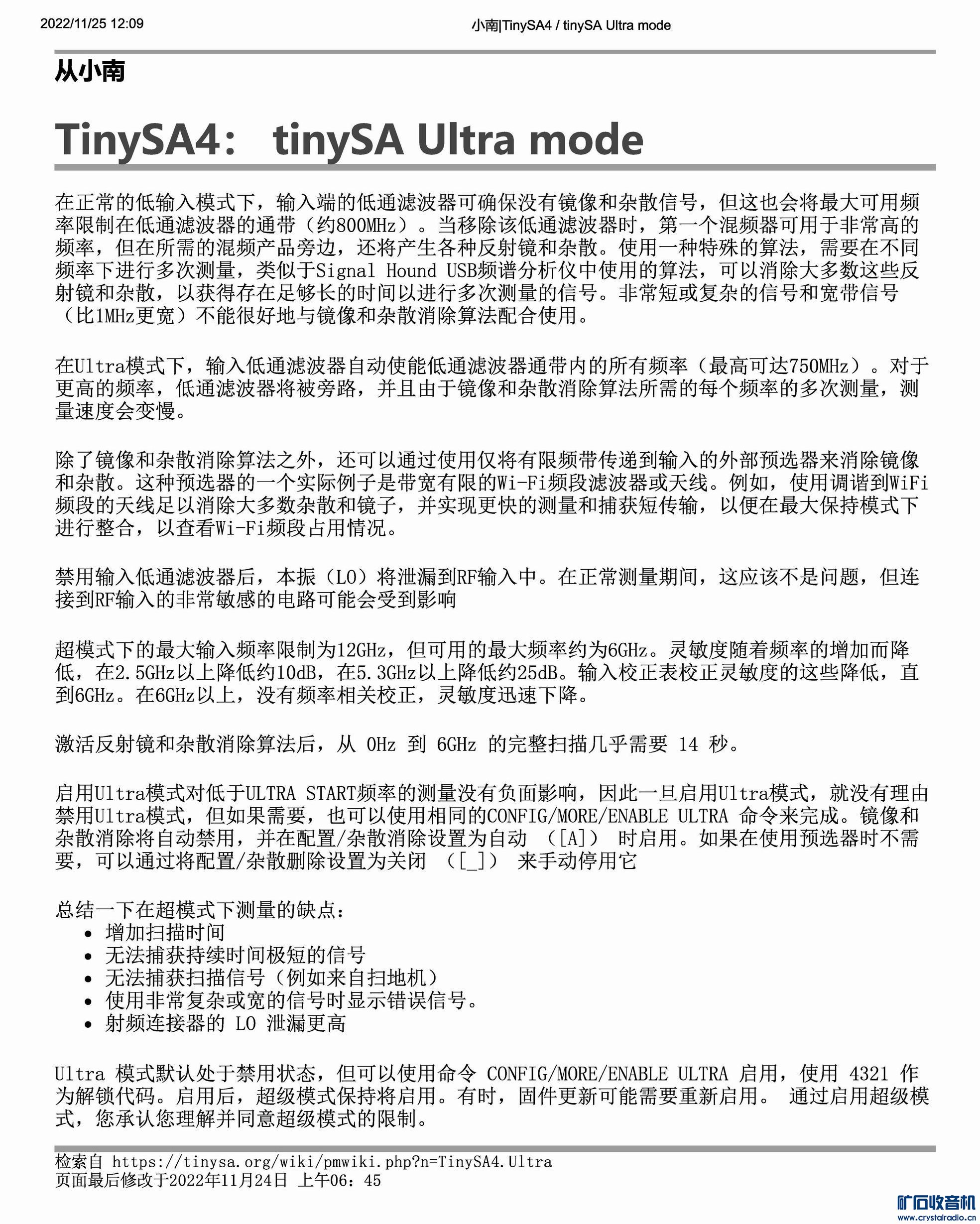

   这个升级版tinySA ULTRA频谱仪,资料说可以将频率扩展到5GHZ以上,电路的结构并没有大幅改动,那就面临一个问题,因为800MHZ以内采用的高中频变频方式,混频之后产生的镜像和一些杂散都不在显示屏之内,可以达到很好的测试效果。如果内部的中频没有改变就变成了低中频,这个方式对于宽带来说,镜像和杂散干扰总是存在的,有些时候会产生严重的后果,会影响测试的正确性。早期的产品仪器对于这类情况,常常采用跟踪滤波器插入到输入端,而这个小玩意,据说采用了一种算法,可以有效的抑制镜像和杂散!
800MHZ以后会怎么样,还需要去对频谱仪进行设置,打开这个超级的功能,一会就打开这个超级功能实测之后告诉大家。
 楼主| 发表于 2022-11-25 17:28:03 | 显示全部楼层
打开超级模式,就可以测试800MHZ以上频率的频谱了,表现也很好,如果扫描的宽度太宽、中频带宽太窄,扫描的时间就要的多了一点,感觉不到与常规频谱仪有什么区别,镜像和杂散基本上没有,非常好!资料上给出的说明如下:

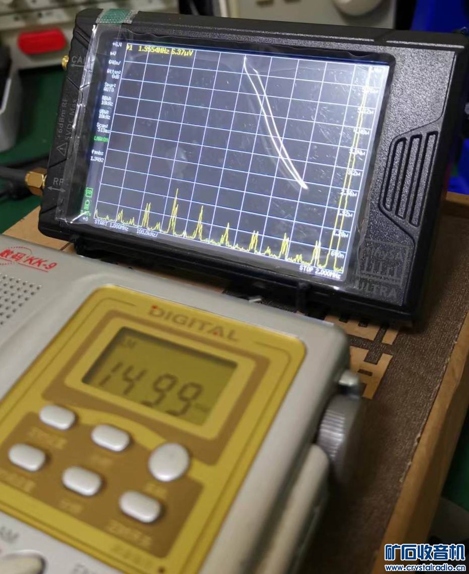

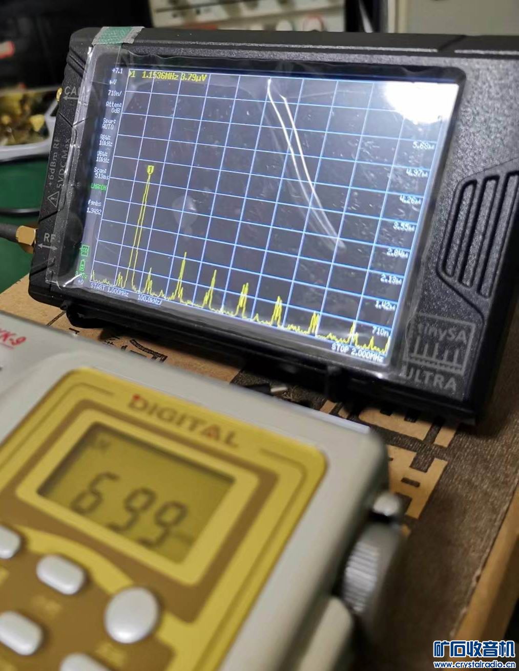

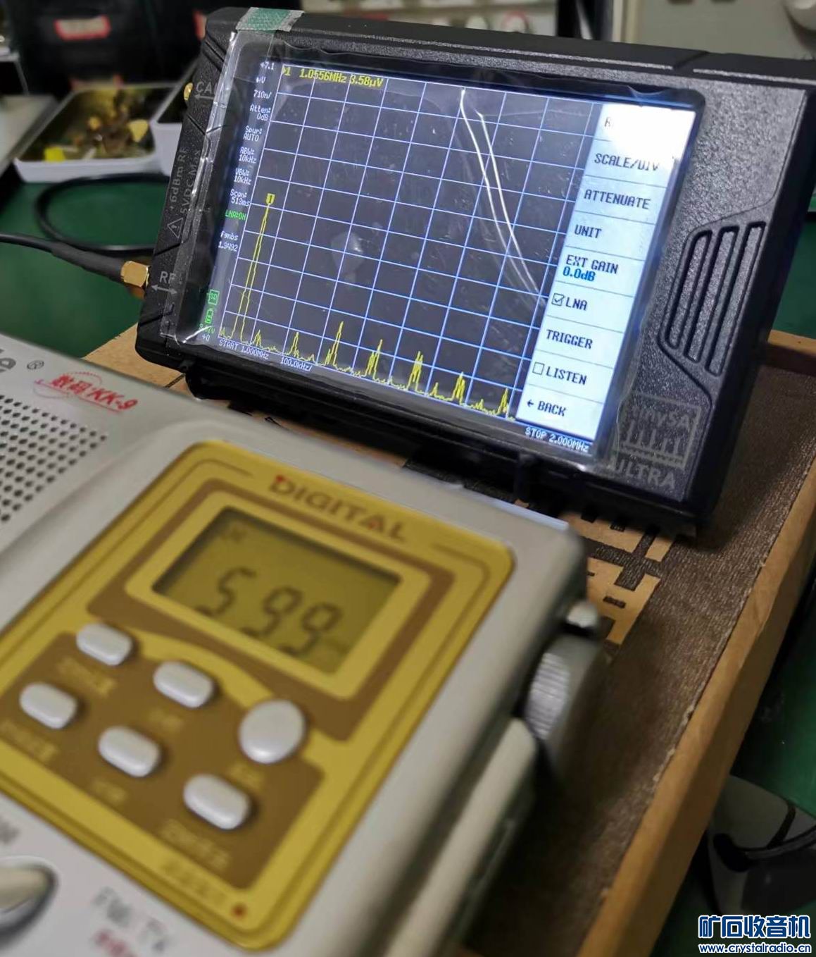

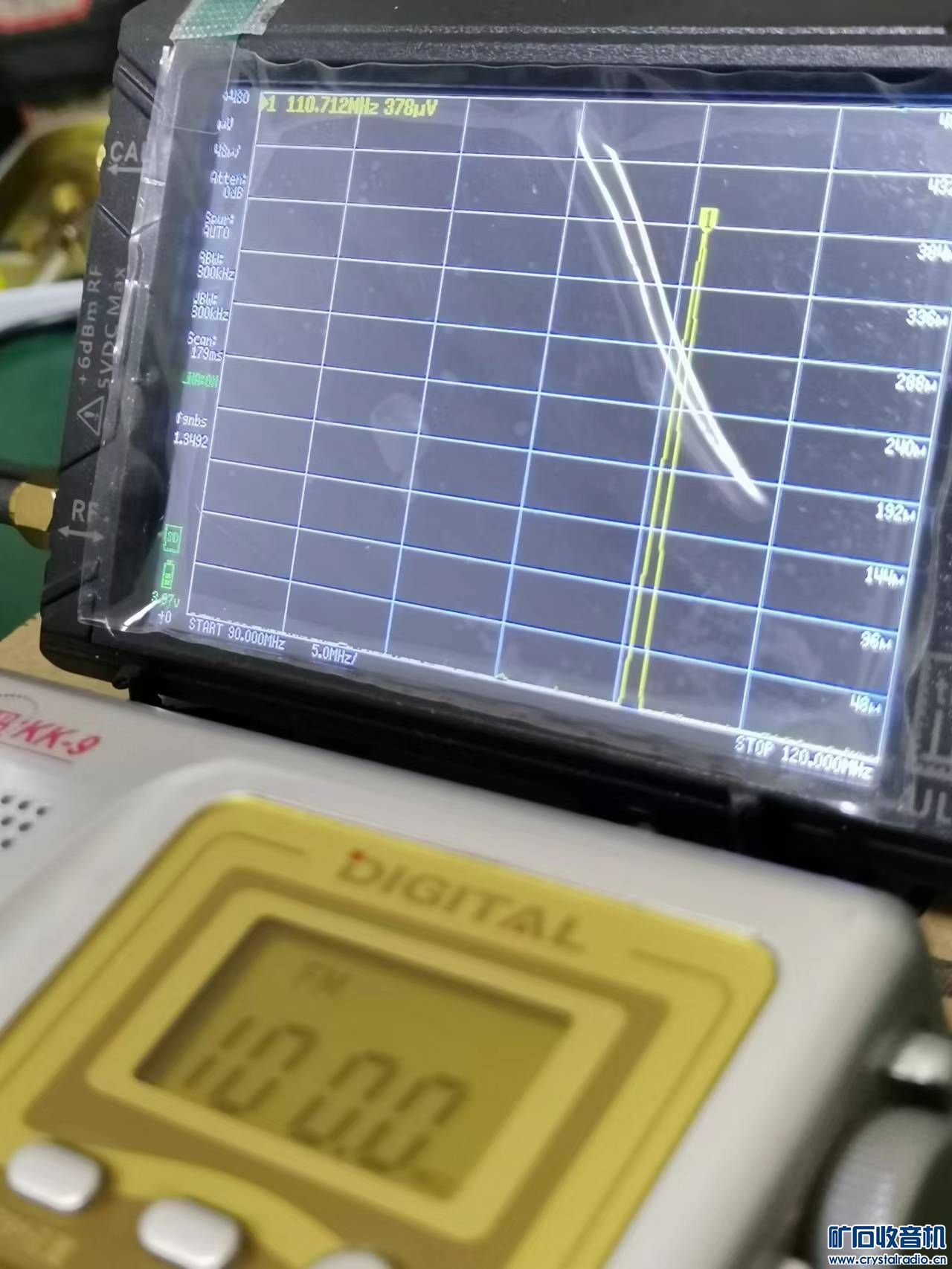

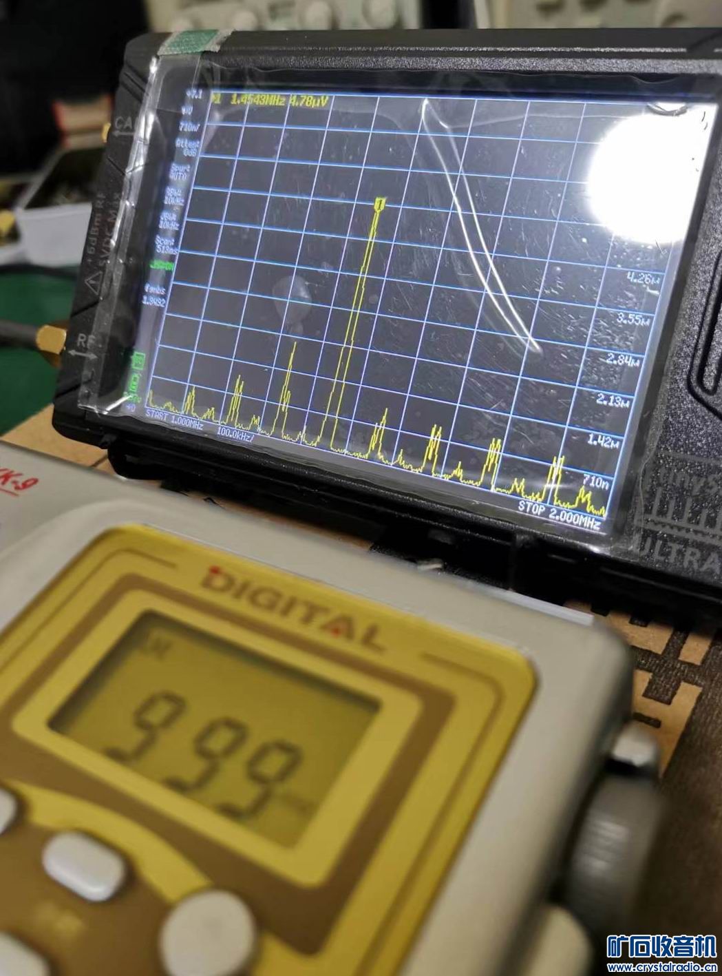

这很简单,不费事。
既然收音机能够接收到广播信号,频谱仪就更不在话下,频谱仪的灵敏度可比收音机更高!频谱仪的中频带宽比收音机窄的多,收音机是455KHZ的中频,一般通带在10KHZ左右,而频谱仪,特别是好一点的频谱仪,中频带宽都小于10KHZ,这个小萨频谱仪,老版本的最窄为2.7KHZ,这个升级版的才200HZ,带宽如果缩小10倍,灵敏度就有望提高10分贝(三倍多),10KHZ缩窄到200HZ,带宽变化50倍吧,当然灵敏度就高了!这是一种规律。
可以肯定,收音机的本振因为没有屏蔽,几个厘米的距离空间,信号场强比广播信号要强的多,用频谱仪感应本振信号,非常的容易,同理,用这种感应的方法,测试电路板上放大器信号也是很方便的。
频谱仪本身就是一个宽带、中频带宽可调的接收机(可调范围可以从几个HZ到几兆周)。
很多设计制造者要评估制作好的电路板中的电磁辐射,就是用频谱仪来检测的,根据不同的检查,需要配置合适的检测探头,这个有卖的,好一点的很贵,便宜的也要几百元吧,当然、自己也是可以制作的。
我这里毫无教唆的意思,频谱仪是一款很有用的仪器,只是以前的工厂产品太贵,好一点的二手买起来也咂舌,一些便宜的也需要几千元,这些指标并不好,与这里我介绍的频谱仪差的还不少!
我用频谱仪感应测试了手中的一台数调收音机,收音机就放在测试夹子上,收音机显示的是接收频率,频谱仪上显示的是本振频率,手机老化了,照片拍的效果不太好,稍微放大就可以看清频谱仪屏幕上的数据。

谢谢老师!请问是频谱仪上面没有安装天线,直接感应测试的吗?
发表于 2022-11-26 22:36:19 | 显示全部楼层
看到那根夹子线了没,收音机放在上面了

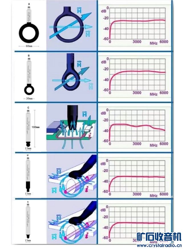

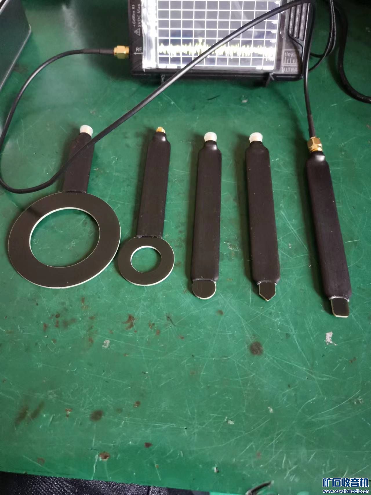

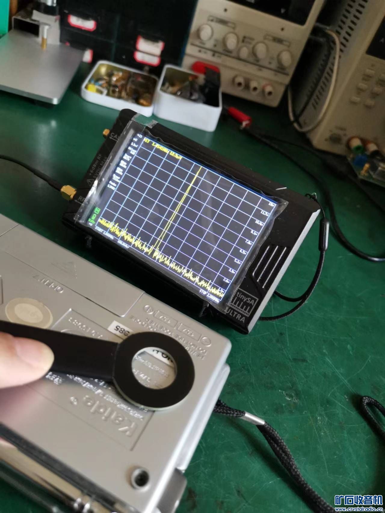

   频谱仪接上天线只是其中的一种使用方式,主要用来测试和监控空间电磁场信号,比方说测试无线广播信号,常见的如AM/FM信号、电视信号、电台信号、对讲机信号。专业或定量的测试,需要不同的天线。我们常见的拉杆天线,改变其长度就适应不同的频段........。
   频谱仪也可以用电缆与设备直接连接,这个需要匹配,接口匹配、阻抗匹配、功率匹配,特别是功率不能超过仪器的最大值,这种情况下会烧毁仪器的前端!通常仪器都有说明的,原则上,直接测试的信号功率电平最好小于-30dBm、这样才能保证最佳测试效果......。接口匹配买一些同轴转接器问题就可以解决。阻抗匹配的问题就复杂些,专业采用小盒结构的电路一般问题不大,业余爱好者使用时像万用表的探针那样接触测试,问题就出来了,通常被测点与仪器的阻抗是不匹配的,多数被测点的阻抗较高,直接用频谱仪的输入电缆连接,影响较大,动手做一个高阻有源探头,将频谱仪的50欧姆低阻变换成高阻,100K以上就不错了,更高当然更好,只是会增加自制的难度,重点是插入电容要小!这对定量测试是比较重要的。
  现在兴起的EMC测试,采用频谱仪是很方便的,但是需要配合适当的探头才能获得较好的结果,其实类似天线感应的方式,但是不同的探头适合不同的环境和对象。下面贴出的照片就是一种探头。
你说的用拉杆天线测试收音机的本振泄露也是可以的,不过天线容易感应空间或周边许多不需要的信号,本振泄露如果太小的话,可能分辨不出来,会被掩埋在干扰之中,所以我就用带夹子终端的电缆线来感应泄露。这里我也用EMC测试探头试验了一下,效果很好,当然、便宜的一只也要几十元!
