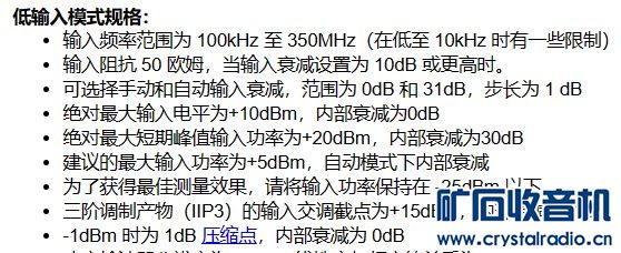

 楼主| 发表于 2023-1-10 08:53:37 | 显示全部楼层
jiangjieke 发表于 2023-1-9 21:47
请问JHXC老师,购买频谱仪时,那些衰减器需要购买吗?
建议备几个衰减器。这种简易的仪器,虽然自带有衰减器,但是在测试较大功率的场合,比方说电台,功率较大的振荡器呀,内部衰减器可能不够用,超载很容易损坏仪器的。并且,衰减较大的功率,应该使用能够承载功率的衰减器,否则烧了衰减器还会烧频谱仪!根据你接触的设备去购买。这玩意一般都比较贵,但也不能太贪图便宜。
使用之前,需要从仪器手册资料中弄清楚这些规范。
