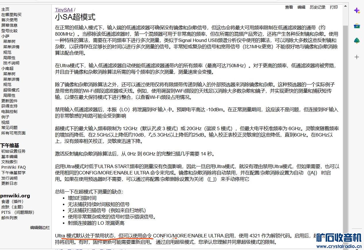

找到了,要用命令Config启用,正常用不到。

稳压器 发表于 2022-12-23 15:18
看到说明,大于800要进入超模式。如何进入超模式?望解惑。

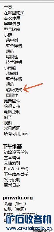

你用Edge打开网站不是可以翻译成中文吗,在网页左面的菜单点击超级模式就可以打开说明书,那上面有详细的说明。
该网页凡是鼠标靠近有链接的文字、都可以这样打开,你不妨按照这个方法阅读网页资料。

你好,我也找到了,关键是在那里进入命令行格式?(从那个菜单进入到命令?)

进入菜单中倒数第二行的config,然后点击MORE,再点击ENABLE ULTRA 输入密码4321就能启用

根据那个命令依次打开,输入4321密码就行了。

这个四寸的频谱仪,打开超级模式后,频率可达12GHZ,测试的电平值不准,但是频率值是准确的,这在以前是不敢想的。
