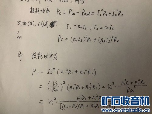

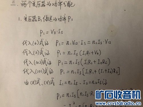

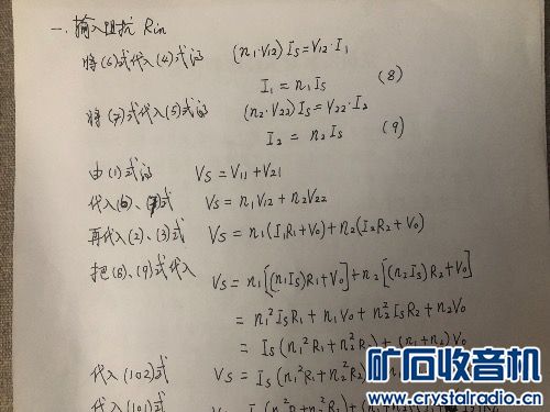

发表于 2022-9-8 08:10:03 来自手机 | 显示全部楼层
小鬼头 发表于 2022-9-8 01:20
刚才我算出来了(明天上推导计算过程的图):两个变压器B1、B2传送的功率之比是n1:n2。其中,B1的匝数比 ...
现在贴上完整的计算推导过程的图片,见附件。
从推导的结果看:
1、如果两个变压器的匝数比相差不大,那么,获得的输入等效阻抗Rin跟楼主凭直觉得到的估算结果相差不远。
以楼主给出的5k欧、3.5k欧变压器为例,可倒算出5k欧变压器匝数比(n1:1)的n1是(5000欧/8欧)的平方根,即n1=25。类似地,3.5k欧变压器有n2=20.9。
这样,可算出初级串联、次级并联后,负载为4欧时的输入阻抗为Rin=(25+20.9)^2*4欧=8433欧。与楼主用简单相加法估算的8.5k欧很接近。
2、损耗功率仍被有效控制,没有直觉所担心的出现可观额外损耗。
图里引入了次级会引致损耗的电阻进行计算。从推导结果看,这里的损耗仍基本呈常见变压器的规律,即是,这个电阻与负载电阻之比,直接决定了功率损耗的程度有多大。
3、推导结果验证,变压器的功率需降额使用。但是,如果两个变压器的匝数比相差不大,通常也是可以接受的。
再以楼主给出的5k欧、3.5k欧变压器为例,假定2个变压器的额定功率都是25w。采用直接相加法估算,他最大可以输出50w不失真功率。
但按照推导的结果,匝数比大(即阻抗高)的变压器将承担较多的传送功率,因此,他成为木桶效应里的短板,需按他的额定功率来算。这样,5k欧变压器承担25w,那么,3.5k变压器相应承担20.9w。可计得,最大不失真输出功率为45.9w,是理想情况下的91.%。
另外,低频响应应该也会像这里的功率利用情况一样,会有一些恶化。如果参照我翻译的《电子管放大器》一书里的变压器模型,相信可以推导出量化的计算公式。因时间关系,也因上面显示出,只要匝数比相差不大,“损失”也就不会大,所以,我就不继续进行推演了。
