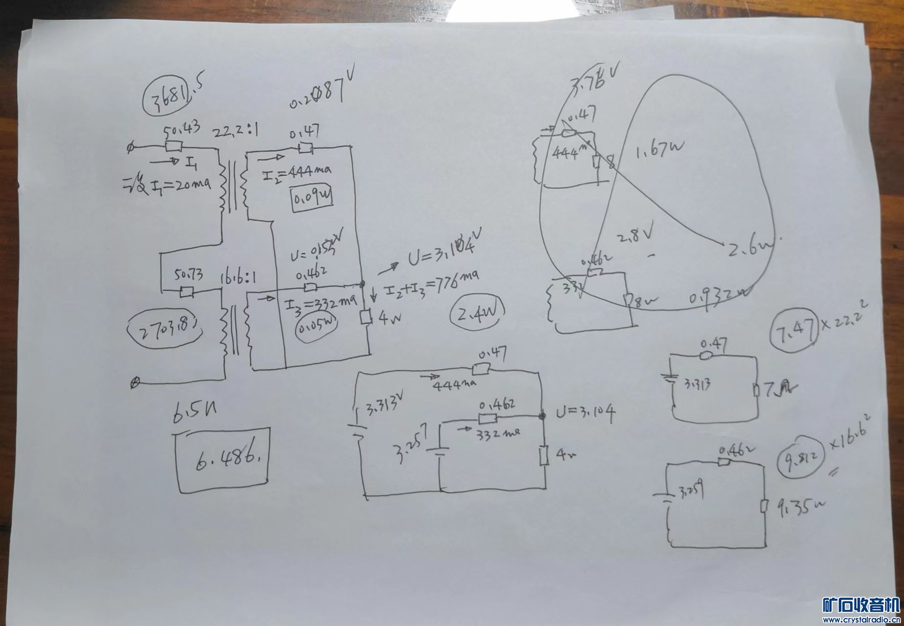

小鬼头老师计算的是正确的。
对于一个理想的变压器,不考虑铁损与铜损时,如下基本规律是成立的。即:一个 ...
点赞!这个思路可快捷算出初级阻抗.当然其他算法只要是正确的,结果是一样的.看来技术讨论很有益.

补充:下面变压器效率为92.5%
发表于 2022-9-12 10:18:00 | 显示全部楼层
直流电阻跟交流阻抗直接相加?不考虑相位么?
 楼主| 发表于 2022-9-12 10:58:19 来自手机 | 显示全部楼层
音频变压器中频段的所谓“阻抗”,其实就是纯电阻,即:音频变压器初级阻抗=次级负载电阻反射到初级值+变压器次级铜阻反射到初级值+初级铜阻!
发表于 2022-9-12 19:04:17 | 显示全部楼层
按图所示接法及参数,4欧负载电阻分配给两个变压器的次级阻抗不应相等.
 楼主| 发表于 2022-9-12 20:17:37 来自手机 | 显示全部楼层
谢谢提醒,4欧负载细化等效后,一个等效7欧;一个等效9.35欧!重新计算,初级总阻抗为6.486K!
 楼主| 发表于 2022-9-12 20:21:51 | 显示全部楼层
 楼主| 发表于 2022-9-12 20:37:46 来自手机 | 显示全部楼层
通过不断的讨论,不断的质疑,不断的思考,不断的深入,我觉得我已掌握了这种输出牛初串次并的初级阻抗计算办法!谢谢各位的参与指导!对于业余爱好者而言,讨论有益,讨论有大益!

至此,我觉得完全掌握了两音频变压器初串次并,初级阻抗的折算方法和一般规律,谢谢各位参于讨论的老师!
