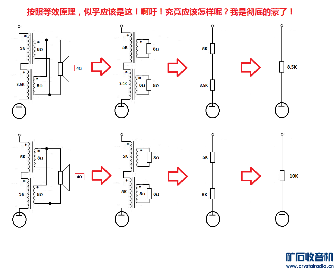

发表于 2022-9-4 10:33:11 | 显示全部楼层
老胆LAODAN 发表于 2022-8-30 19:42
这是南方朋友送我的单端牛,两只3.5K:8Ω,两只5K:8Ω,外形样子,尺寸大小均相同!
我在思考这样一个问题 ...
这样磁场不连续的吧 估计不行,分布电容肯定会更大

发表于 2022-9-4 16:30:08 来自手机 | 显示全部楼层
下面比较简单,两变压器是一样的,分担的功率相同。所以可以将4欧负载拆分成两个8欧计算。而上面则不同,两变压器的变比不同,不再能简单拆分成两个4欧。次级并联则意味着两者次级电压必定相等,而初级串联又意味着初级电流一定相等。因为两变压器变比不同,所以两变压器的初级电压和次级电流必不相同。所以拆分负载需要根据其次级的电流比例去合理拆分。拆分后两负载阻抗的并联值正好为原来的4欧。
发表于 2022-9-4 16:34:15 来自手机 | 显示全部楼层
然后根据拆分后各自的负载电阻由各自的变比折算出各自初级的阻抗进行合成才对。
发表于 2022-9-4 20:41:47 | 显示全部楼层
闲聊
简单分析 发现如果两变压器变比不同 初级串次级并联
最后反射到初级的阻抗 状态比较复杂 次级一并上去
原来的阻抗就变了!  不是简单计算能完成的  不如实验测量计算方便 。

发表于 2022-9-5 01:31:30 | 显示全部楼层
如果我有2只同功率不同输出阻抗的变压器 我会做如下测试:
1,两不同变比的输出变压器初级串联接几十伏50Hz交流电,
2,测量次级两绕组的空载电压 ,并 注意相位,
3,测初级两绕组分压,
4,同相并联次级 ,测并联后次级电压,
5,测初级绕组分压,
6,接入负载电阻,测初级分压
7,测初级电流/算阻抗。
