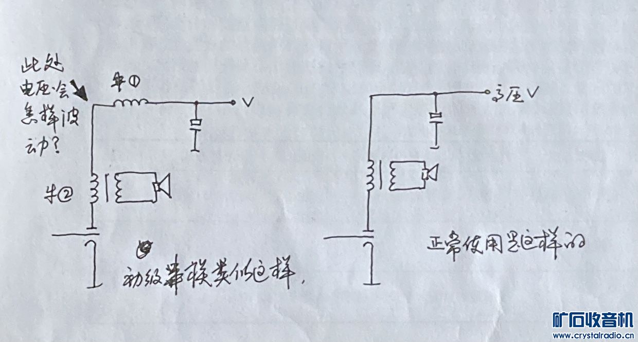

你直接说想用一个5K和一个3.5K初级的单端牛能不能并联成一个8.5K初级阻抗的单端牛不久得了?
 楼主| 发表于 2022-9-3 14:18:37 | 显示全部楼层
我是个很笨的人,有时候一个简单的问题,我需要反反复复的思考,就是如此有时候还弄不明白!

发表于 2022-9-3 14:22:58 来自手机 | 显示全部楼层
我是望图生义------通常输出牛初次线包都在同一铁芯内,初级电压、电流会反射到次级,而lz这样用情况就复杂了
 楼主| 发表于 2022-9-3 14:27:17 | 显示全部楼层
HD711 发表于 2022-9-3 14:22
我是望图生意------通常输出牛初次线包都在同一铁芯内,初级电压、电流会反射到次级,而lz这样用情况就复杂 ...
是的!是的!这种结构,各参数的变化应该是复杂的!

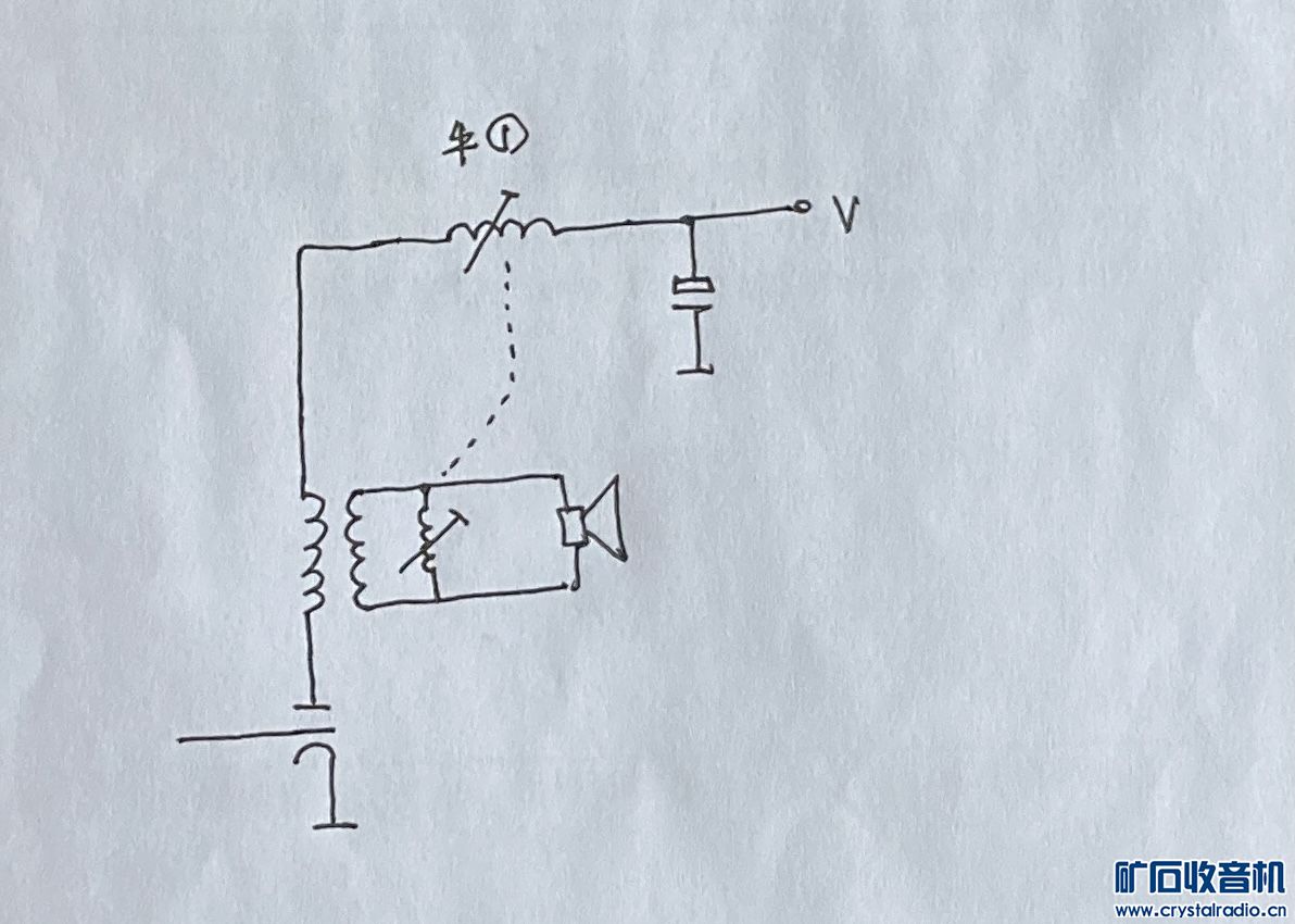

发表于 2022-9-3 14:32:12 | 显示全部楼层
想想这样是什么情况?
发表于 2022-9-3 14:34:52 | 显示全部楼层
更要命的是牛1的感抗还是个变量!
发表于 2022-9-3 14:39:49 | 显示全部楼层
等效图之一,相当于任何一只牛,都是串联到另一只牛上的没有退耦电容的滤波电路,或者说加在每一只输出牛的初级电压,都是随音乐起舞的载波信号
发表于 2022-9-3 14:41:20 | 显示全部楼层
这样用喇叭会不会发癫?

发表于 2022-9-3 16:25:46 | 显示全部楼层
按理想变压器初串次并及图中参数和接法,经我计算,初级等效阻抗是8.429K. 刚才把负载值错记为8欧,现在改过来了. 重申:按次级共用负载值为4欧计算,初级等效阻抗是8.429K.
