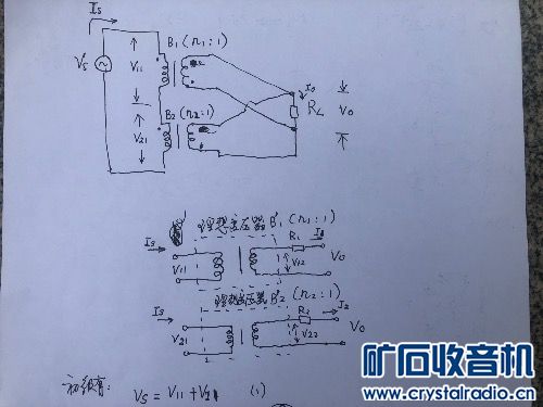

您的方程中 E1,E2 因为初级串联 是个变量 似乎也要考虑。
E1,E2的电压 如果变比相同 就可以计算,不同就会产生迴流,这时阻抗就会变化 输出电压E1E2也会变化。

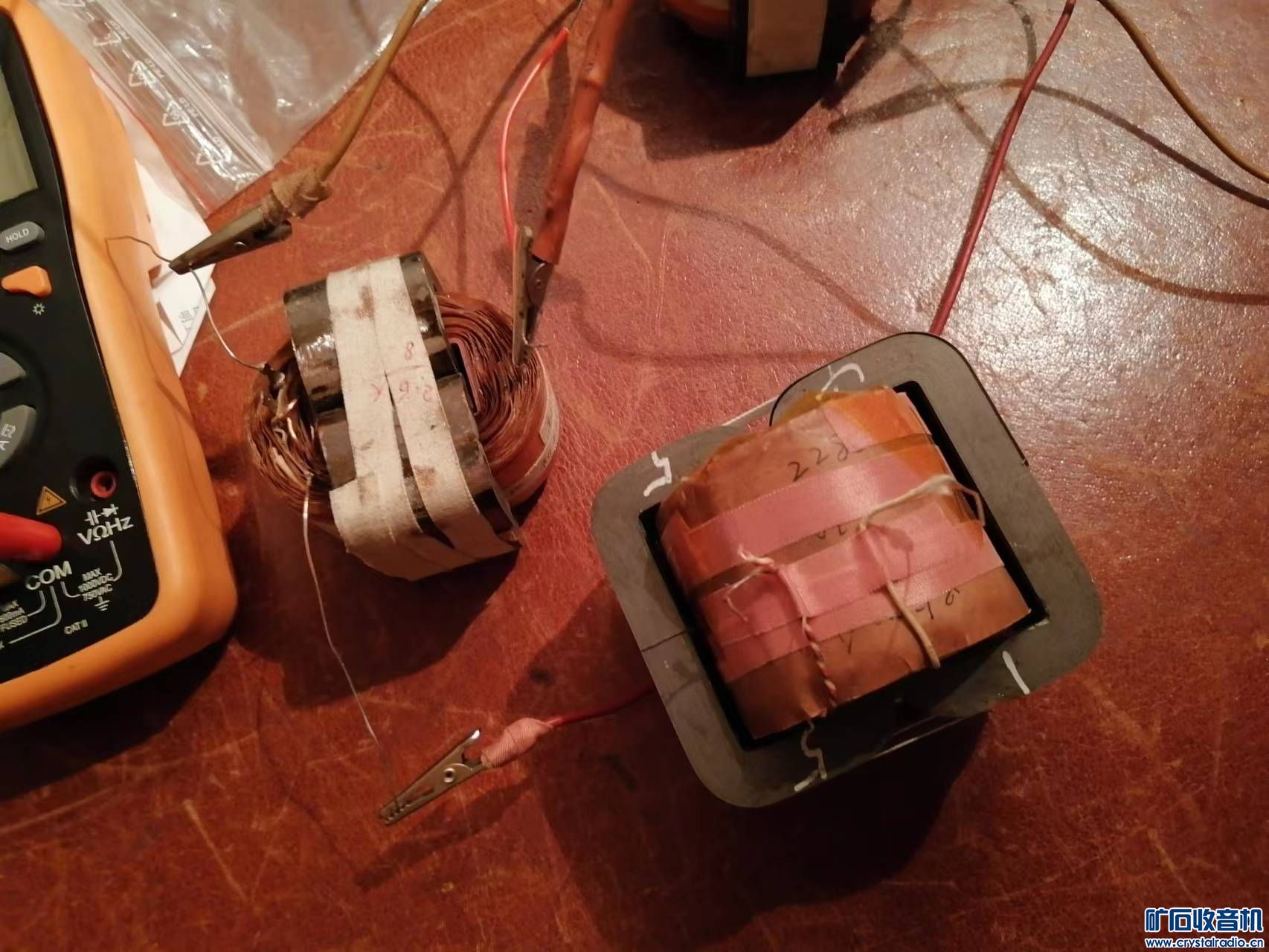

发表于 2022-9-6 16:40:47 | 显示全部楼层
数据来了哈,2.45K输出牛初级直流电阻,50.73欧,次级0.462欧;另外一只3.6K的输出牛 初级直流电阻是50.43欧,次级0.47欧。
发表于 2022-9-6 17:40:31 | 显示全部楼层
我觉得,2只变压器如果是相同的,次级同相并联没问题。不相同的,次级只可以串联,因为次级输出电压不同,会有烧牛的风险。

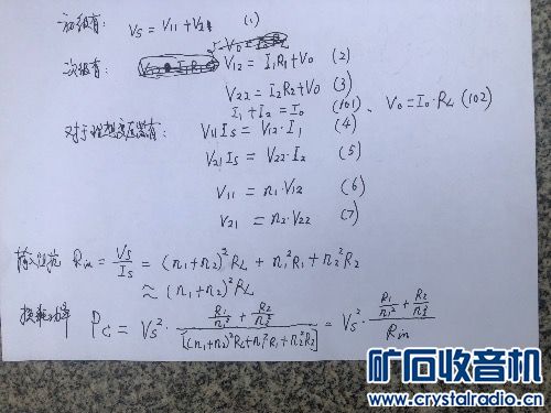

刚才简单算了一下:
1、假设2个变压器的匝数比分别为m:1和n:1。
2、那么,按楼主一楼的接法,最后得到总的阻抗变换比为(m+n)^2:1,即是(m+n)的平方与1之比。
下图是推导的概要部分,m和n分别用n1、n2代替:
发表于 2022-9-6 17:56:05 来自手机 | 显示全部楼层
小鬼头 发表于 2022-9-6 17:41
刚才简单算了一下:
图中的损耗功率计算式,分母项漏写了平方。
发表于 2022-9-6 20:25:21 | 显示全部楼层
刚才简单算了一下:
请教您的算式  输入阻抗 Rin ≈ (n1+n2)(n1+n2)RL   是次级并联后的结果吗 ?  谢谢。
又找出一个大的输出牛,初级阻抗4.4K和2.45K串联,测得结果是6.5K。所以两只不同的牛测量结果,永远不会等同于简单的加减,这里面涉及的还是效率问题。
 楼主| 发表于 2022-9-7 04:53:14 来自手机 | 显示全部楼层
杭州陈玉 发表于 2022-9-6 16:40
数据来了哈,2.45K输出牛初级直流电阻,50.73欧,次级0.462欧;另外一只3.6K的输出牛 初级直流电阻是50.43 ...
请杭州老师再费心,精确测一下2.45K和3.6K这两个变压器的空载变压比(用它代替匝数比)发上来,或许能从中理出一点头绪来!
发表于 2022-9-7 09:57:15 | 显示全部楼层
3.6K的变比22.20  另外的是16.60
