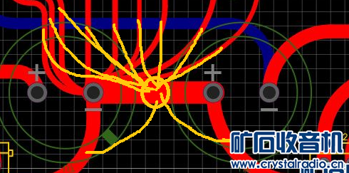

zhdjet 发表于 2024-3-14 23:19
布的时候也没多考虑,考虑接近电源就行,只知道一点接地,没有干扰信号就行了。
你这个最关键的电容就没有按一点接地原则啊?这个点是顾名思义的地电位,本系统中绝对的零电位,你这个所谓的点是接在两电容大电流呈现串联状态情况。
发表于 2024-3-15 09:52:48 | 显示全部楼层
当然考虑到正负端电容本身也是不平衡性,而输出地能保证在不串入两电容充放电回路中是感觉不出来的,而作为设计PCB初衷是应该避开这个细节的,特别是两桥那个串接的位置是大忌。
发表于 2024-3-15 10:48:43 来自手机 | 显示全部楼层
ljf121256 发表于 2024-3-15 09:52
当然考虑到正负端电容本身也是不平衡性,而输出地能保证在不串入两电容充放电回路中是感觉不出来的,而作 ...
谢谢指出不足之处!请问我要怎么改,才能更理想一点?谢谢!
发表于 2024-3-15 13:29:26 | 显示全部楼层
这样算是合理些一点接地。
这个才是一点接地
这个才是一点接地
发表于 2024-3-15 15:04:18 来自手机 | 显示全部楼层
ljf121256 发表于 2024-3-15 13:29
这样算是合理些一点接地。
好的,感谢老哥指点!我修改一下试试!

 楼主| 发表于 2024-3-15 19:32:52 | 显示全部楼层
这个双桥及各接地点不应该接在两大容中间吗?
这样算是合理些一点接地。
变压器四线双绕组双整流滤波电路,接地点不放中间应该也没有影响,放中间会更好。
每个绕组只给一个电容充电,当正负半轴负载发生剧烈差异时,我手搓了个比较示意图:
在一些论坛有专门讨论四线双绕组整流滤波电路的优点,一些要求高的制作也提倡使用四线双绕组方式,
一些变压器商家也提供四线双绕组定做服务,这个的确有优势,老哥可以制作一个尝尝味道。
发表于 2024-3-15 19:49:19 | 显示全部楼层
没错,现在用的是双18V环牛,四线双绕组,一组2A,一组1.5A,感觉也够用了。
