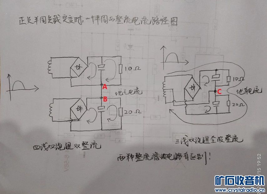

 楼主| 发表于 2024-3-16 00:35:14 | 显示全部楼层
zhdjet 发表于 2024-3-15 23:07
tda1521上交流双18V(整流出来26V左右),电压会不会高啊?好像网上说1521电压超20v就炸机,我手上有3 ...
对,你接26v必烧,AC18v可以用半波整流凑合.
发表于 2024-3-16 10:12:17 | 显示全部楼层
天天爱玛丽 发表于 2024-3-15 19:32
变压器四线双绕组双整流滤波电路,接地点不放中间应该也没有影响,放中间会更好。
每个绕组只给一个电 ...
我感觉你有点过头了钻牛角尖, 对于双桥来说系统上接地点取之A及B不同地方的时候,AB之间势必存在电阻,有电动势必有电流。而单桥统一取C点为单一接地点的时候不存在(地有电流概念)只有C点(GND)-VCC(波动)-VEE(波动),以上综述不管双绕组双桥还是单绕组单桥在遵从单点接地原则是没有区别的。双桥结果是桥式整流与单桥(双电源)全波整流的特性区别。
发表于 2024-3-16 10:17:16 | 显示全部楼层
对于地有电流概念是相对的论述,只要电容,绕组,甚至市电波动导致不平衡都会有回路电流,关键是地回路有没有引入放大器信号环路。
发表于 2024-3-16 10:24:53 | 显示全部楼层
ljf121256 发表于 2024-3-16 10:12
我感觉你有点过头了钻牛角尖, 对于双桥来说系统上接地点取之A及B不同地方的时候,AB之间势必存在电阻 ...
只要供电系统中存在连接比如A和B,电容充放电,市电波动,负载变化等等都会造成A-B之间的扰动,而不是各自在自个的RC放电回路中......
 楼主| 发表于 2024-3-16 11:20:48 | 显示全部楼层
ljf121256 发表于 2024-3-16 10:24
只要供电系统中存在连接比如A和B,电容充放电,市电波动,负载变化等等都会造成A-B之间的扰动,而不是各 ...
左图是为了避免市电波动引入功放后端而设计的,您说的电容充放电、市电波动会造成A-B之间扰动,这个理解有误啊,您再想想。不然没必要用左图,老老实实的用右图就行,接线简单也省元件。
左图A-B之间不存在电势差,连在一起是为了给后面的负载供双电源。
如果后面的负载能够工作与正负半轴完全独立的状态,A-B之间是可以不用连接在一起的。
 楼主| 发表于 2024-3-16 11:26:19 | 显示全部楼层
左图的优势是市电波动、功放负载波动时,对整流滤波电流路径不产生改变,
右图则会产生改变,是这一点区别,我贴图的目的是为了说明这个。
发表于 2024-3-16 11:30:51 | 显示全部楼层
天天爱玛丽 发表于 2024-3-16 11:20
左图是为了避免市电波动引入功放后端而设计的,您说的电容充放电、市电波动会造成A-B之间扰动,这个理 ...
AB之间-负载正负周期,整个环路搭起来模拟一下看看。双桥本来就不是太有必要的东西,双桥是考虑电网EMC地干扰,及电源周期等效阻抗的区别。
发表于 2024-3-16 11:33:57 | 显示全部楼层
不要说负载正负对称性了,电容没有一致性都会在AB之间产生扰动了。电容串联了负载工作周期,即所有RC参与充放电也是逃不开欧姆定律的范畴。
发表于 2024-3-16 11:39:30 | 显示全部楼层
ljf121256 发表于 2024-3-16 11:33
不要说负载正负对称性了,电容没有一致性都会在AB之间产生扰动了。电容串联了负载工作周期,即所有RC参与充 ...
电容与(负载)非一致性串联充放电都会在AB之间产生扰动......不知道你理解了没有?
 楼主| 发表于 2024-3-16 11:39:44 | 显示全部楼层
我前贴说明的是两种电路整流滤波回路的区别,
这么抛开后面的负载,会让大家一目了然的明白原理,
如果把后面的负载加进去一起分析,
滤波到负载的供电回路,对于两种是完全一样的。
区别就是滤波部分,所以才会单独拿出滤波部分来画图说明。
发表于 2024-3-16 11:41:50 | 显示全部楼层
算了,你理解自个的吧......祝你顺利!
 楼主| 发表于 2024-3-16 11:42:04 | 显示全部楼层
这个太理解了,所以我一直提倡将接地点放在AB连线的靠外一点,而不是AB的中间位置,
您似乎一直提倡使用AB中间位置作为接地点的。
