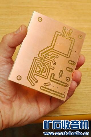

照着老外的画了一版,已经下单了。回来看看效果如何。
您这个板子,省掉了输入电容,也省掉了输出的茹贝尔网络,
根据我玩这类芯片的经验,压摆率大于10V/us,缺少茹贝尔网络时,高音变的怪怪的,就是那种本来没有"齿音"的歌声,听着也像是有"齿音",有一种观点是高音相位发生了劣化,导致定位和听感变差.茹贝尔网络可以使反馈的高音作一个相位超前处理,具体原理就不太清楚了,没太深入研究.
如果还没有打板,可以加入它,调试时可以不用,如果没有的想再加就有点麻烦了.
手册中给出的茹贝尔参数是4.7欧和0.1uF,但它只是一个推荐值,实际板子都需要结合反馈电容微调.
输出导线有点细,还有串的10R电阻没看明白什么意思.
最好加入静音电路,否则开关机的"蓬蓬"声很影响心情.
整个覆铜作为地线的方式,是很多人反对的做法,原因是电流的路径无法预测,输出电流很容易对输入回路造成干扰,
如果要使用覆铜,假如电路地线是GND1,那么让覆铜使用网络GND2,然后让GND2在滤波地处连接到GND1.

 楼主| 发表于 2024-3-13 10:30:25 | 显示全部楼层
茹贝尔网络的主要目的是吸收高频尖峰,至于这个尖峰是怎么来的?我觉得一部分是放大器自身,更多的应该来自喇叭线圈的自感电动势,所以频率越高时高频尖峰越明显.茹贝尔网络的存在,可以吸收这些本不应该存在的信号,使喇叭线圈趋近于阻性,所以调试放大器时加纯阻负载是很难发现这个问题,很多人用电阻测试的放大器工作很好,但是接入喇叭后却总觉得声音怪怪的,又找不到问题.
假如没有茹贝尔网络,高频尖峰直接反馈到放大器反向端,尖峰电压与输入高频存在相位差,使放大器次极点逐渐远离原点,次级点是闭环传导函数的结果,远离会导致高频稳定性变差,容易发送振铃振荡,这种振铃振荡的危害很大,对于声音来说,就是听着说话的高音都带有"齿音".解决这种问题的最简单办法就是加个RC串联网络,提前吸收掉高频尖峰,使放大器的次级点稳定.
另一个常见的解决办法是在反馈电阻上并联一个皮法级的小电容或阻容网络,利用放大器的密勒效应,对高频的相位进行补偿,不过补偿电容的调试没有茹贝尔网络好调试.

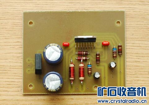

 楼主| 发表于 2024-3-13 10:40:37 | 显示全部楼层
zhdjet 发表于 2024-3-13 10:15
网址https冒号//www点tforumhifi点com/t5489-t-project-12-amplificatore-in-classe-a-b-progetto-lm1876-d ...
原来如此,10R电阻上有绕线圈的,它是用RL并联网络来阻挡吸收喇叭线圈的高频自感尖峰.,电感起阻挡作用,电阻起吸收作用.
茹贝尔RC串联网络和RL并联网络,两者可以只有一个,也可以同时都使用.具体那种方式更好,没研究过

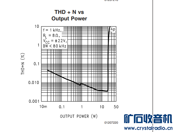

你说的声音发干的问题我也遇到过,简单分析一下原因.
放大器都有一个最佳的听音条件,例如给出LM1876在1KHz下,4Ω和8Ω的THD+N图:
THD+N在2W~15W表现最好,而我估计DIY的系统整体失真都在20%以上,大部分喇叭在小音量下表现很不好,灵敏度下降严重.所以听音乐时音量太小就感觉声音发干.这是没有办法的事情.想获得好的听音效果,喇叭口径至少6.5寸,很多网友推荐8寸以上是有道理的,口径大了,小功率下灵敏度自然也高一点.
