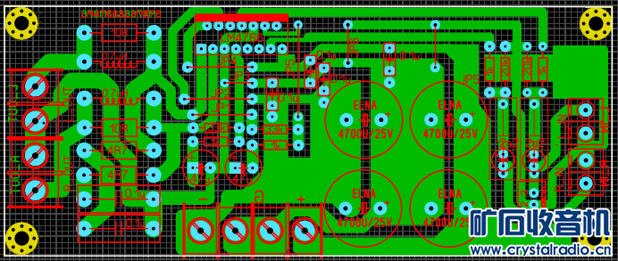

发表于 2023-3-10 13:34:31 | 显示全部楼层

您这个就是取消了那对小电解,似乎0.1uf距离电源脚比较远,33K,1K,47uF的反馈落地跟输出地线是合并的,并且两路输出地线用的一根铜箔.还有1876不加静音电路开关机的冲击声就想打鼓一样大啊,我无语了,我所认为的反面教材都能在您这个板子中找的到,真的建议您好好重新做一版,或许您或发现就像换了一部功放.说这些只是讨论技术,所以给您的回复加了分,但是我还是要专门回复说明一下问题.我不仔细说说,都怕您这个布局带偏的广大坛友,

发表于 2023-3-10 15:40:43 | 显示全部楼层
天天爱玛丽 发表于 2023-3-10 15:20
您这个就是取消了那对小电解,似乎0.1uf距离电源脚比较远,33K,1K,47uF的反馈落地跟输出地线是合并的,并 ...
呵呵。这板子我已经做过了,现在还在用,从实践证明没有你说的打鼓一样的电流冲击声,开机非常安静。

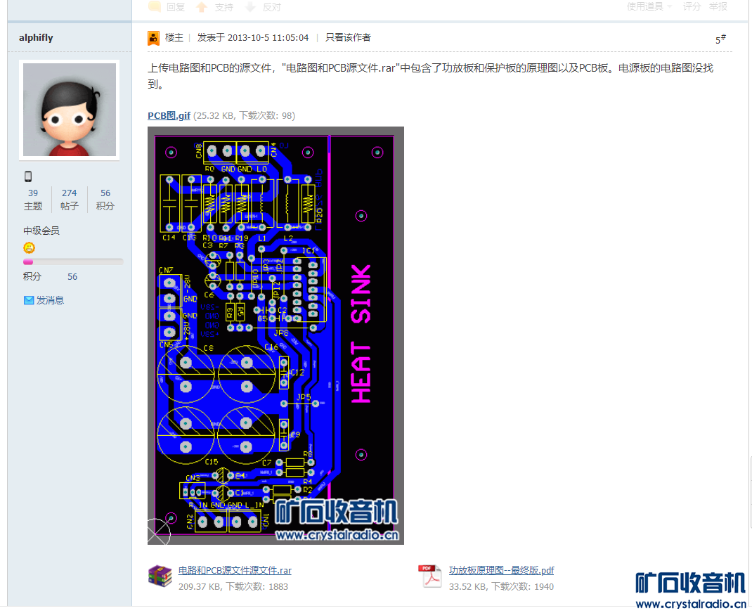

这是咱们坛里曾经发过的,是跟您发的是一样的,
就是因为觉得它们不够好,应该说,或许已经很好了,但我不太满意,才自己设计板子,前前后后翻看了几十个不同卖家的板子,有时候跟卖家讨论技术还被骂过.技术多论证没有坏处.
 楼主| 发表于 2023-3-10 21:14:19 | 显示全部楼层
To mirage888:
您发的这个PCB板图,跟我后面贴的alphifly坛友发表的板图,布线,元件布局基本相似,我这里贴出我曾经的分析,否则没有说服力.
这个板图首先能工作,这个没有问题,其次输入,输出,电源三者接口的布局很合理,这是优点,这次阐述一下它的致命缺点--"严重降低左右声道分离度,有了混响的趋势".这里定量的计算一下看看结果就知道了.在这之前,需要明白一个很多老烧一直强调一个观点,大电流不要经过输入回路.这里的输入包含正向输入和反向输入.
为了计算方便,设定如下:输入Vin,输出Vout,输出回路铜箔等效电阻Rk(反馈落地点之后那段),负载8欧,
由于这个电路是电压反馈,需要计算反馈电压,
先看Rk为0时的情况,
反馈支路ILf1=VoutL/(33k+1k)(mA),反馈电压VLf1=ILf1*1k(V),
反馈支路IRf1=VoutR/(33k+1k)(mA),反馈电压VRf1=IRf1*1k(V),
输出电路ILo=VoutL/8(A),iRo=VoutR/8(A),
实际电路Rk肯定不会为0,我们取一个保守值为3m欧,由于左右声道的反馈地落点都在输出地线铜箔上,
那么Rk上的压降为Vrk=(ILo+IRo)*Rk,
则实际反馈电压VLf2=VLf1+Vrk,VRf2=VRf1+Vrk,
我们带入一个常量看一下结果:
假如某时刻输出电压VoutL=VoutR=16V,ILo=IRo=2A,
则ILf1=IRf1=0.47mA,VLf1=VRf1=0.47V,
Vrk=(2A+2A)*3mo = 12mV,
左右声道的反馈电压都窜去了12mV的Vrk,
看到这里就很清楚了,Rk起到很大的反馈作用,并且Rk上是RL两路的信号.
您的板子如果两路的输出地线分开都要好很多,起码不会混音.我觉得实际情况会更严重,
分析的比较简单,希望已经说明白了存在的问题.欢迎批评斧正.
发表于 2023-3-10 23:20:32 | 显示全部楼层
mirage888 发表于 2023-3-10 16:55
认真负责的告诉你,肯定没有保护电路,回家拆开给你发图片
小手术,切一刀,加根跳线,就OK了。这板走线简洁没毛病,比千手观音的地线好多了,地线电流少走上百公里。
补充内容 (2023-3-12 12:17):
少看了一眼,去掉JP12跳线,保留JP5就行。JP12纯属多此一举。
