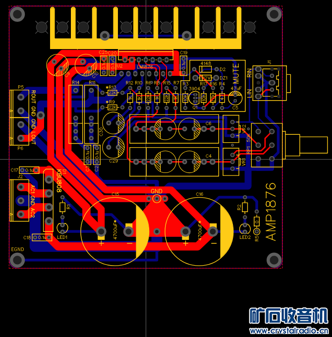

 楼主| 发表于 2023-2-21 15:56:02 | 显示全部楼层
1876,4766,这类芯片,网络上有很多成品板,hifidiy也有很多玩这个的,基本布局都是右边输入,左边输出,电源接口与输出一般放在同一边.有的板子带输出保护的,会折中的输出与输入放在同一边,这些布局,主要看VCC,VEE和GND的走线,是否会形成口字型电流环,如果形成电流环的,无论商家吹嘘的多好,也不要入手了,基本都有底噪问题,只是大小的区别.

 楼主| 发表于 2023-2-25 09:45:30 | 显示全部楼层
hk1984 发表于 2023-2-22 17:27
4700的水塘有点小,至少得上个6800的吧
最好变压器的次级双绕组平衡,网上做的很多变压器次级绕组都是1根线绕的,两绕组的匝数相同,长度却不同,我都会将变压器次级拆了重新改双线并绕.
1875的PSRR只有83dB-95dB,1876的PSRR高达110dB-115dB,所以1876用的水塘小一点没影响。
当然您的建议是对的,用的越大越好。

 楼主| 发表于 2023-2-25 11:08:22 | 显示全部楼层
都换成了ALPS电位器
不带继电器保护的板子
带继电器保护的板子
实验了MKT薄膜,CBB薄膜,极性电解,无极电解,没发现音质有区别,木耳朵,只在使用独石电容时发现音质不好,所以取消了多输入电容,只保留了一种7.2x7.2脚距5mm的封装,也节省PCB空间.
Gerber_1876.zip (135.34 KB, 下载次数: 126)
Gerber_1876_Protect.zip (163.72 KB, 下载次数: 131)
C9,C10,使用耐压35V的固态电解最好,反馈电解可以使用无极电解或薄膜,反馈电阻用好点的,其他元件普通元件就行,大水塘电解用好点的牌子货,如尼吉康或飞利浦的就挺好。总体音质好的不得了,1875得扔。

 楼主| 发表于 2023-2-25 15:32:30 | 显示全部楼层
对比了官方datasheet文档里的PCB layout,发现输出反馈的接入点弄错了.
上面是1875和7293的官方提供的PCB layout,红圈的位置是茹贝尔阻容网络的接入点,绿圈的位置是放大反馈的接入点,官方的做法都是反馈接入点一定在茹贝尔的接入点的后面,而我自己以前没注意,包括网上的很多发骚友PCB板都是处理错了,基本怎么近怎么接.
包括HIFI里的很多老烧都犯了这个错误,这可能是第一次正式提出来这个问题,
我又又又重新画了一下板子,已经提交去打板了,
Gerber_1876.zip (136.18 KB, 下载次数: 121)
反馈点如果在茹贝尔接入点之前,按照节点电流定律,一些特高频信号一定是会反馈到输入端的,官方为什么要放在后面呢?这个有什么道理?
有必要打些板子看看效果.
