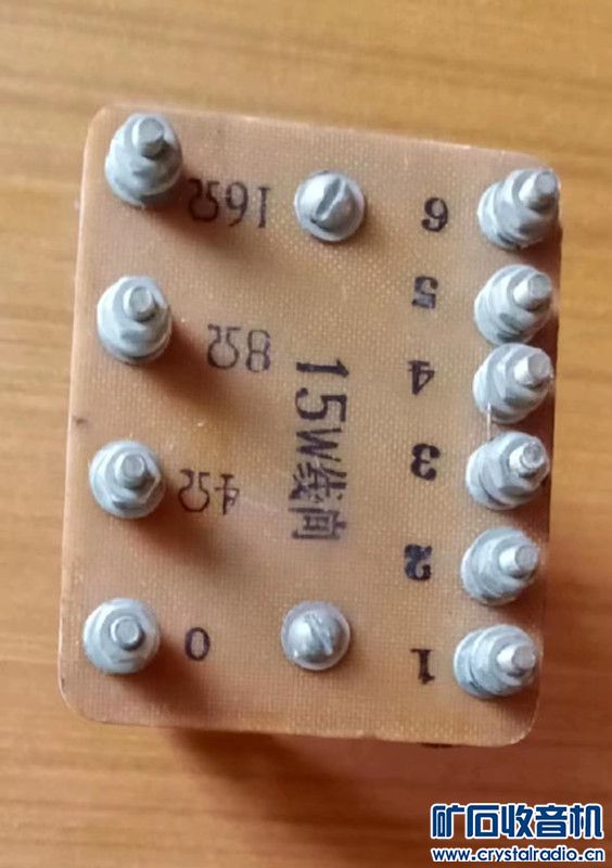

发表于 2022-6-3 10:11:10 | 显示全部楼层
老胆LAODAN 发表于 2022-5-29 17:35
是的,用一般普通收音机上的小输出变压器或用现在市面上出售的小电源变压器代替是不行的,我用的是老旧的 ...
老师端午节安康!
这种线变可以不?
 楼主| 发表于 2022-6-3 10:31:24 | 显示全部楼层
红星402 发表于 2022-6-3 10:11
老师端午节安康!
这种线变可以不?
大致看,应该可以!请把初级(各抽头)阻抗和1-6之间的直流电阻(铜阻)发上来,我给你参谋参谋!
发表于 2022-6-3 10:36:02 | 显示全部楼层
还没买回来呢。先谢了!

发表于 2022-6-3 14:49:52 | 显示全部楼层
想做一台做,可是这种老输出变压器找不到,自己绕没參数无从下手。
发表于 2022-6-3 15:02:50 来自手机 | 显示全部楼层
老胆LAODAN 发表于 2022-6-1 08:49
电源变压器做输出牛不会太理想,建议放弃这种凑合事的方案!做就要做效果好的,否则费工费料无啥啥意义!
老师好,昨天找了个线变次级8Ω,初级标了个120伏,不知能不能用,另外初级铜阻大概有100Ω
发表于 2022-6-3 15:21:49 来自手机 | 显示全部楼层
是的,关键是输出变压器,其它都好办!
 楼主| 发表于 2022-6-3 15:22:20 | 显示全部楼层
初级铜阻100Ω似乎有点大!你想啊,初级总阻抗才300多Ω,这铜阻(损耗)就要占到三分之一了,效果肯定受影响啊!请测出初级阻抗,再看看是否能凑合用吧!
测出变比(匝比),算出初级阻抗!
方法:120V侧接50~100V交流电压(V1),测出8Ω测的电压(V2),从而算出初级即120V侧的阻抗值!
 楼主| 发表于 2022-6-4 08:50:58 | 显示全部楼层
我的输出牛初级铜阻只有30Ω!请看:
发表于 2022-6-4 16:57:49 | 显示全部楼层
这机输出变压器需要过40mA直流,可以和常见功放电子管相比较了,必须要用有气隙对插铁芯,不能用电源变压器类交叉插片的铁芯,再阻抗375Ω,找现成的合用的输出变压器不太容易。
 楼主| 发表于 2022-6-4 17:23:11 来自手机 | 显示全部楼层
文立刀 发表于 2022-6-4 16:57
这机输出变压器需要过40mA直流,可以和常见功放电子管相比较了,必须要用有气隙对插铁芯,不能用电源变压 ...
只要懂其要义,从形形色色的旧变压器中,还是可以找到能直接使用或稍加变通就可使用的!
