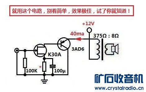

大浪淘沙后的收音机兼功放!

 楼主| 发表于 2022-8-19 10:04:49 | 显示全部楼层
xiaoweihappyday 发表于 2022-8-19 09:22
有输入输出变压器(尤其是大体积的,我也喜欢大体积的)会增加机器的复古感和厚重感,养眼,板子上光有晶 ...
不用输入变压器,只用输出变压器,用了输入变压器反而不好!这只是我的体会,仅供参考!

发表于 2022-12-9 10:26:05 | 显示全部楼层
我也一直想做这个小功放怀怀旧,不过我准备用3AX31做推动3AD6。再测试3AD6集电极输出和射极输出2两种方式的区别。

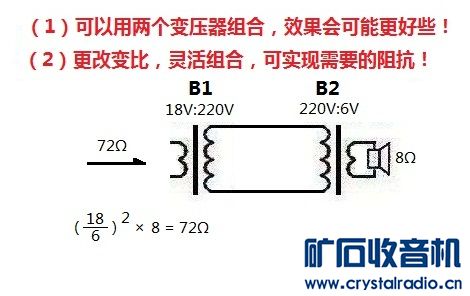

发表于 2022-12-16 08:43:26 | 显示全部楼层
我做3AD6小甲类输出变压器用收音机的电源变压器代替,初级接18V,喇叭接6.3V,220V甭管。也蛮好
 楼主| 发表于 2022-12-16 09:43:56 | 显示全部楼层
发表于 2022-12-16 12:16:57 | 显示全部楼层
我量过6.3伏端的铜阻,有10几欧姆,超过了喇叭的阻抗,一般输出变压器次级铜阻要小于喇叭阻抗的十分之一,用电源变压器效果会好么?
