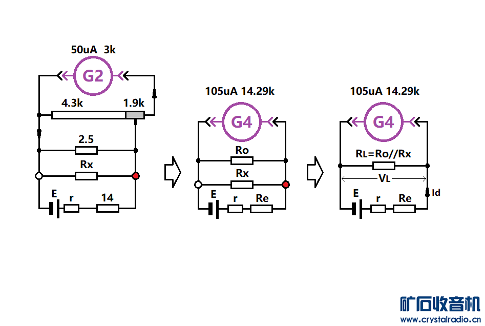

wzqwxx 发表于 2024-12-26 08:59
黄色V片与面板拔盘结合很紧,拧不动,硬拔出来可行?
再问一个问题:欧姆中心值大的表好还是中值电 ...
中心值大小各有利弊,中值小测低阻精度高,反之测高阻精度高。
但是因为电池有内阻,所以这种串联式测量的欧姆表,中心值是有下限的,最小见过8的,好像还有5的。
指针表的低电阻档是并联式测量,称为“DΩ”档,原理如下图(500-2型,中心值2.1),满度电流比RX1小,最大为1.5V/15=100mA。更常用的方法是 “电桥”、LCR。

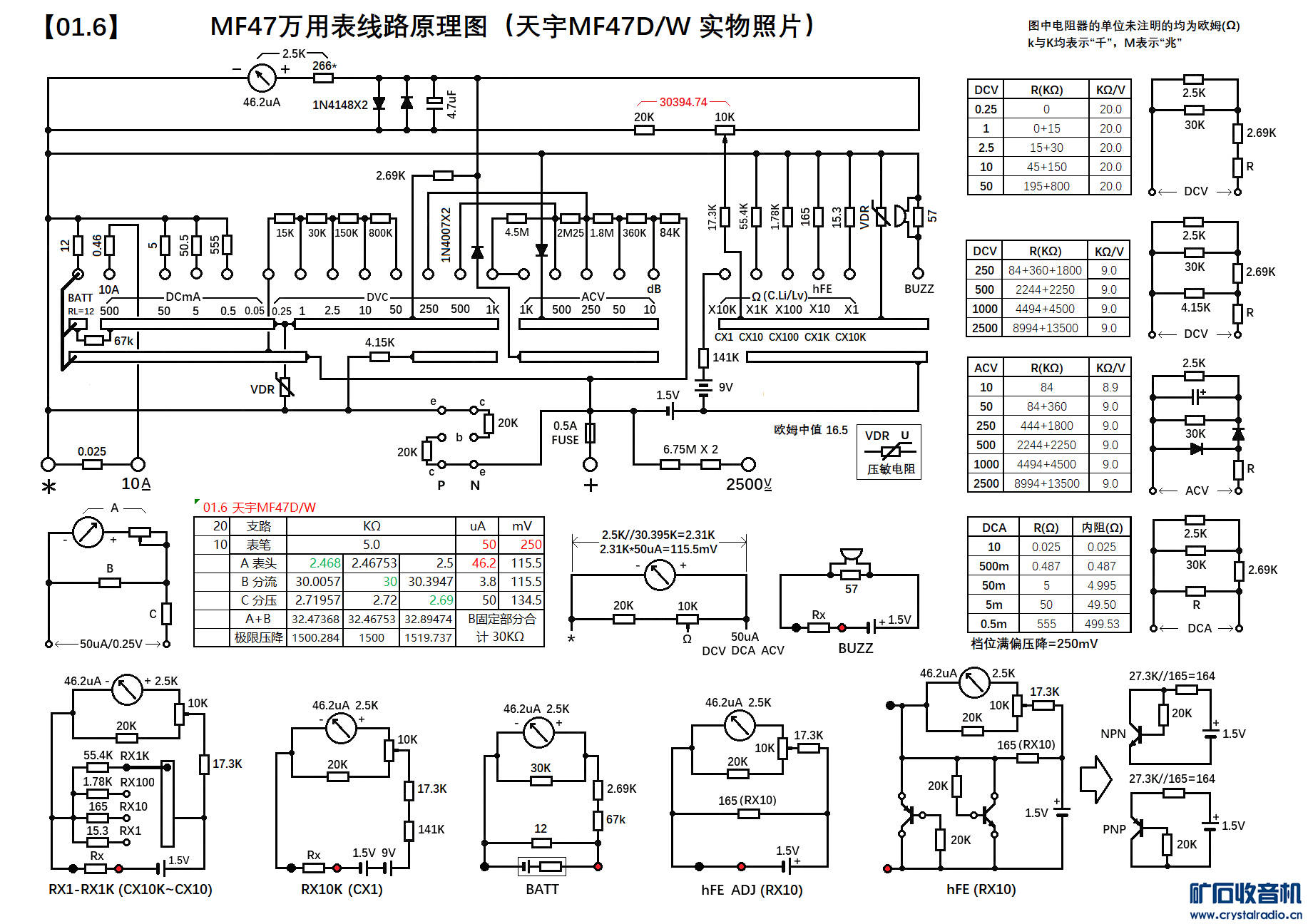

 楼主| 发表于 2024-12-26 11:06:35 | 显示全部楼层
wzqwxx 发表于 2024-12-26 10:28
根据电阻数据和表头相关元件接线,进一步比对,本表电路应与您分享的电路图【01.0】宁宇MF47A几乎相同 ...
是的,01.X没差多少,就是那几个功能来回组合 ,拼的是卖点。
电路很好改,只是需要再确定2、3个细节,比如整流管是不是现用现接的,还有5A改10A等,所以得看背面。
这表到底算啥型号估计卖家都说不清楚,我现在倒是觉得,这两个型号很有可能是一回事。

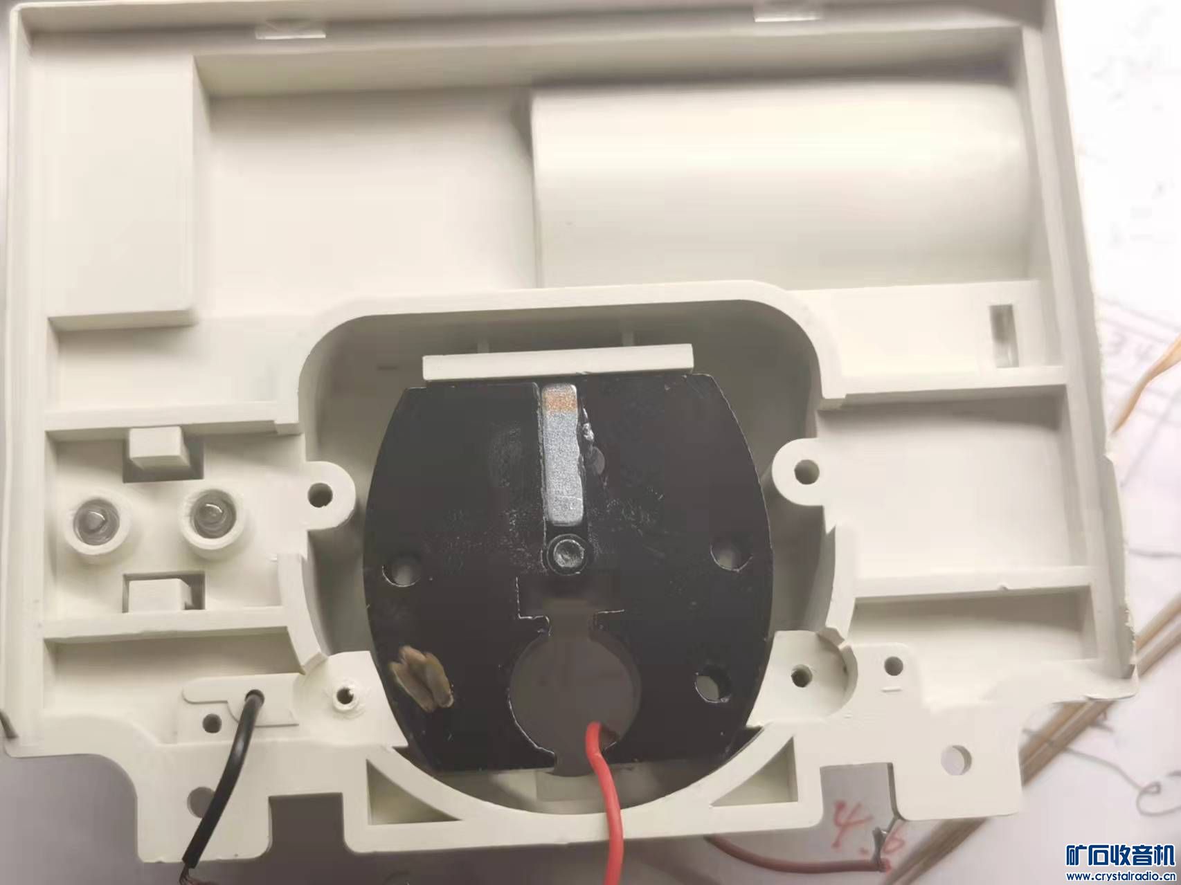

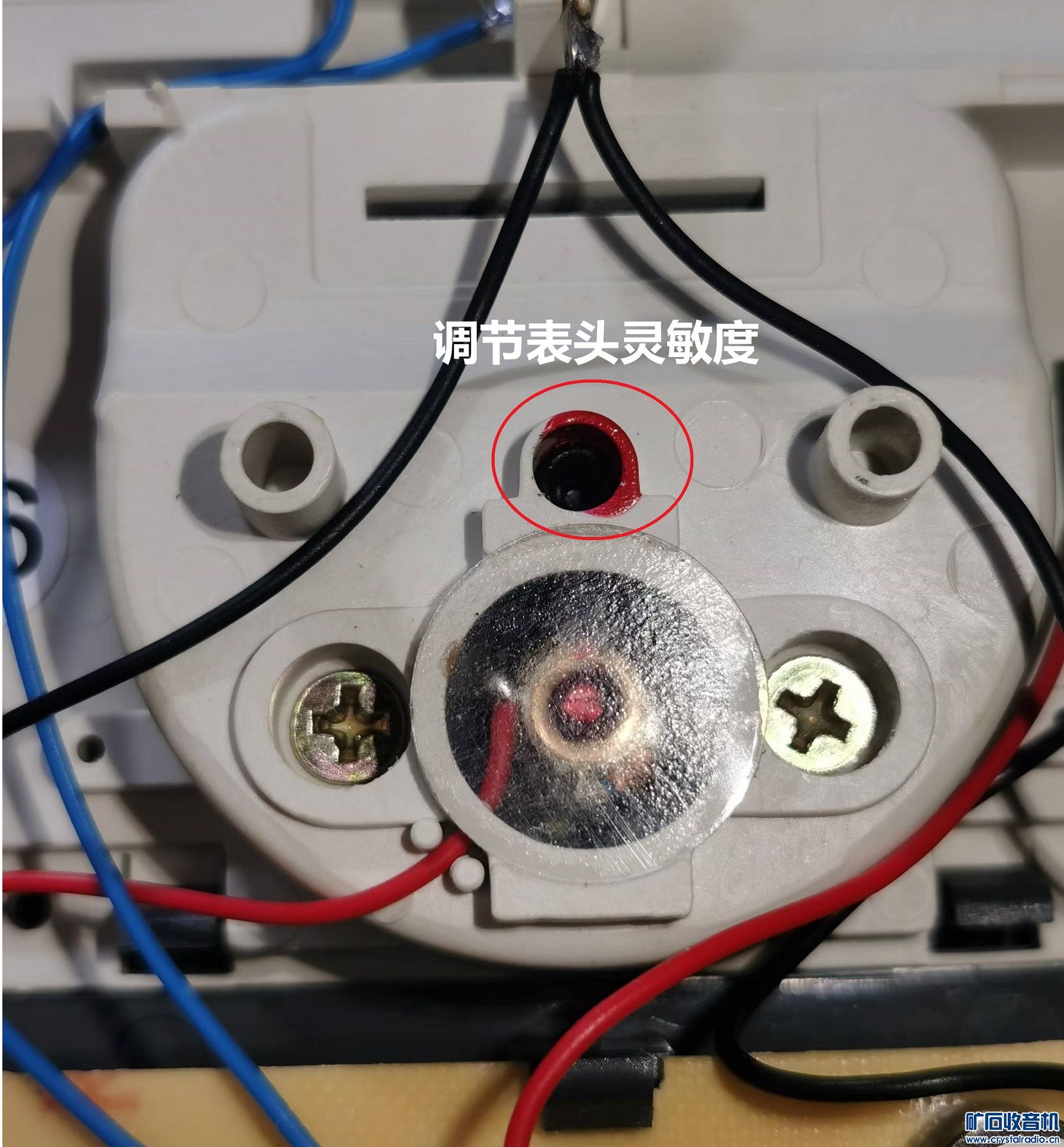

 楼主| 发表于 2024-12-26 12:16:57 | 显示全部楼层
wzqwxx 发表于 2024-12-26 11:34
好的,回去后看能不能把主板拆出来,拍个背面上传给你。
主板不好拆,可能是表笔插座插得比较紧,不好拔出来,可以用螺丝刀在板子下面小心撬动。
这几款天宇,板子、表头托全部是卡扣式设计,咔咔一按就装好了。
中壳顶部也有卡扣,我是打开电池盖,用平口螺丝刀压着卡扣,然后取下后壳。
比较喜欢它的表头,因为非常方便调整灵敏度,但线性真心不咋样。

 楼主| 发表于 2024-12-26 22:01:28 | 显示全部楼层
wzqwxx 发表于 2024-12-26 19:55
按照您的方法,主板轻松拆下,现奉上主板背面图。
开关接法与01.1不同,花了点儿时间核对,你再看看。
表头测量值45.4uA偏差有点儿大了,不知道50uA/0.25V档准不?
有空帮忙测量下表头线性,我有天宇MF47C/L/T,线性都不好,一直耿耿于怀
发表于 2024-12-27 10:49:15 | 显示全部楼层
表头测量值45.4uA偏差有点儿大了,不知道50uA/0.2 ...
老郑效率好高,能力好棒,电路非常完美!非常感谢!
我测量表头45.4uA,肯定是有误差的,我是用数字表ZT-219测量,把表头引线断开,串入万用表测的。比如用表的mA档和uA档分别测,用uA误差还小点。
等一下我在测一下,再向你汇报。
发表于 2024-12-27 10:59:51 | 显示全部楼层
您好师傅,请教一下,91年的南京47表,表针的阻尼不好,左右都撞针,是什么问题?有人说这个年代的47表表头里没有阻尼线圈?是这样吗,有没有什么办法解决一下?谢谢
发表于 2024-12-27 11:08:32 | 显示全部楼层

 楼主| 发表于 2024-12-27 11:36:25 | 显示全部楼层
秋天的风 发表于 2024-12-27 10:59
您好师傅,请教一下,91年的南京47表,表针的阻尼不好,左右都撞针,是什么问题?有人说这个年代的47表表头 ...
据说,只有最早几年生产的47表才有阻尼线圈儿。
可以参照往事已去老哥的方法,给表头并联RC网络,在不影响内阻和灵敏度的情况下增加阻尼。
《万用表阻尼不好的解决方法》往事已去 http://www.crystalradio.cn/forum ... &fromuid=306031
帖子的关键内容,摘录并整理如下:
先并R(不要管灵敏度),调节阻值至刚不摇晃,然后保持R不变再搭配电容,电容偏小表现为过冲,过大表现为两种速度。把电容搭配好后,原来调好的电阻就是最佳电阻,不用动。这样调的话可以减少一些迷茫,要不然电容、电阻都不知道多少,一顿乱试。
发表于 2024-12-27 11:43:27 | 显示全部楼层
可以参照往事已去老哥的方法,给表头并联RC网络,在不 ...
好的,我试一试,谢谢
话说回来,这个表阻尼不好,撞针属于正常现象吗???
