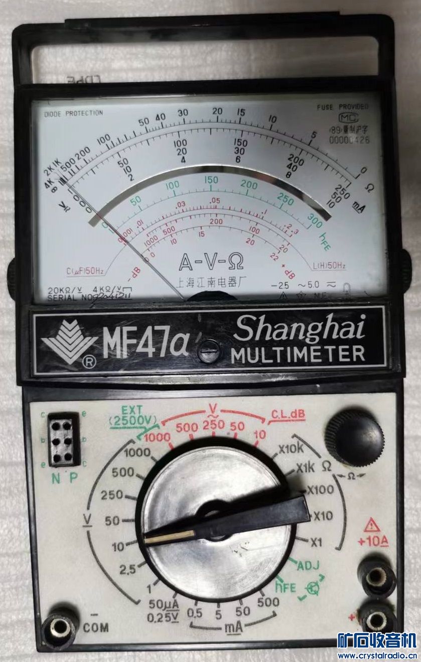

有没有玩过这样三个插孔的47表?
MF47a(上海江南电器厂) 三插孔的47表:
其与 “07.0_35.7u2K15V22 上海国光仪表厂 上海精艺电讯仪表厂” 图相似。

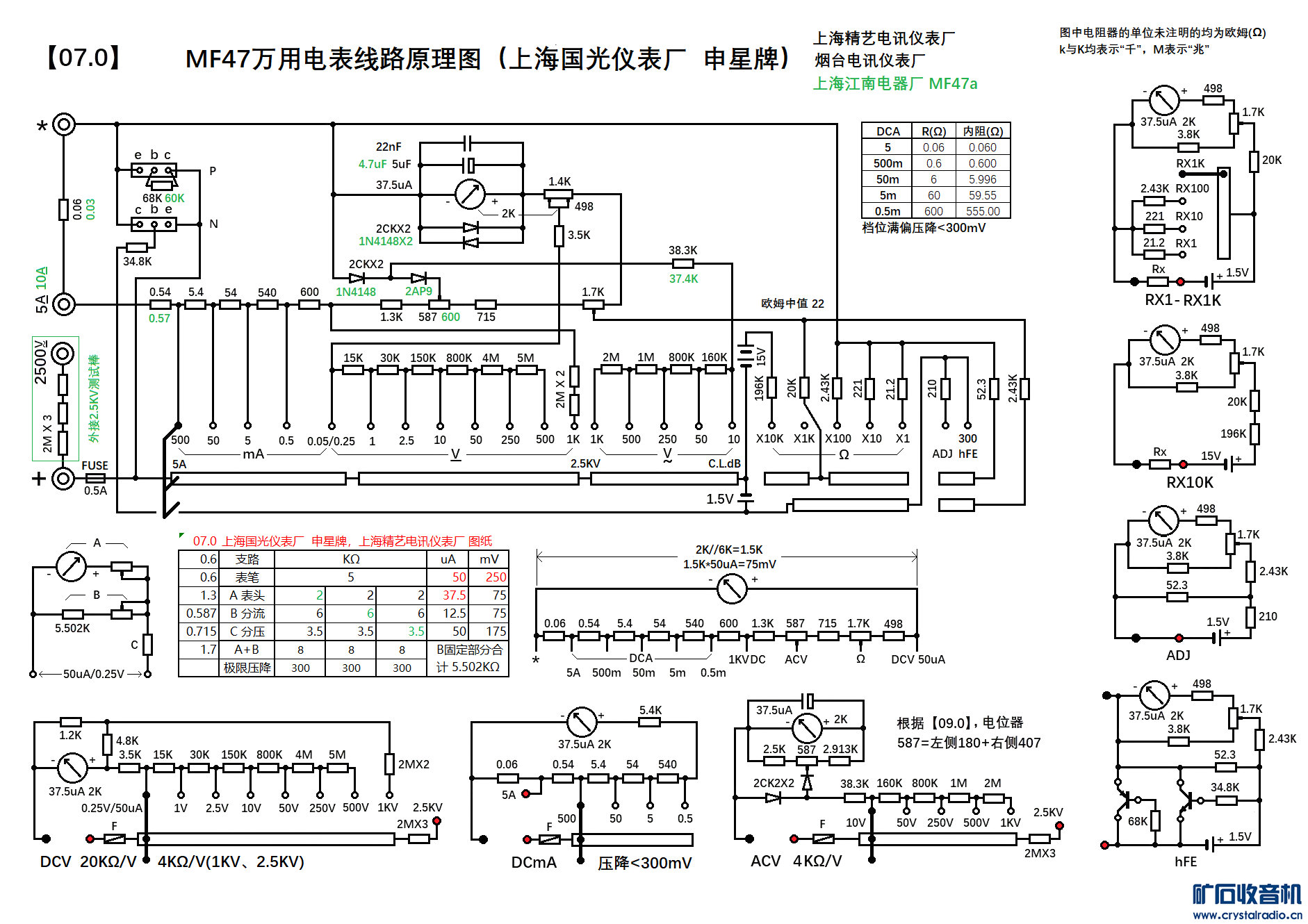

谢谢liiqi老师 !我抽空把它标注到07.0里面。

根据liiqi老师453楼的资料,07.0已修改完善。

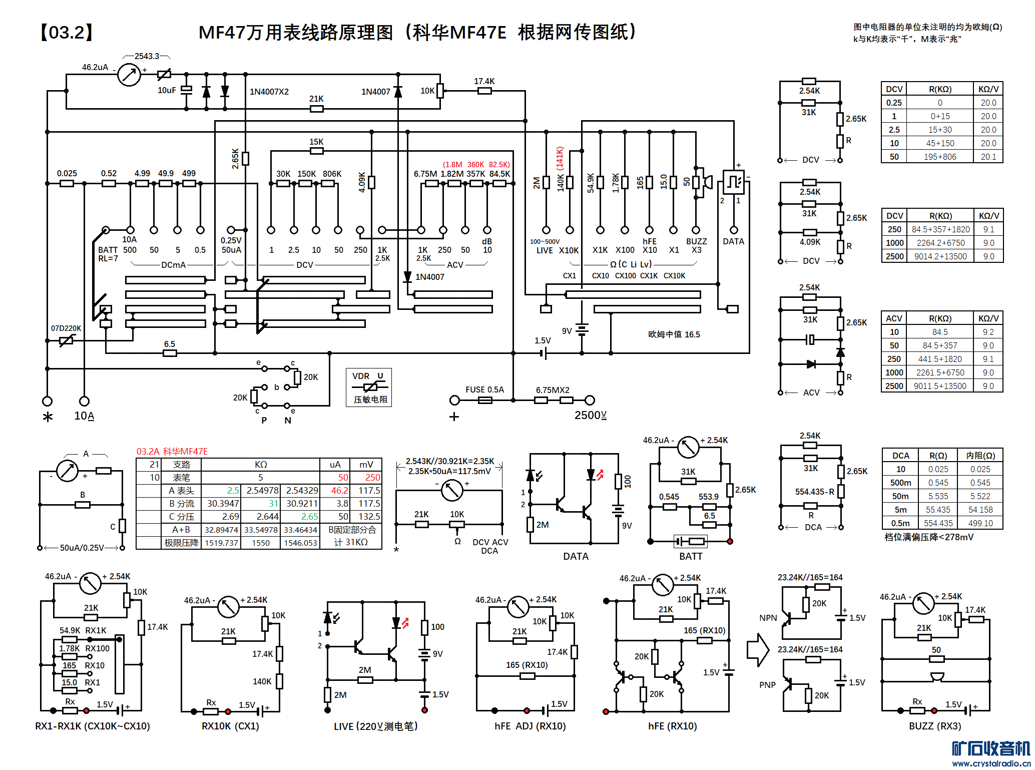

网盘增加了【03.2】科华MF47E,所参照的网传原图附后。
