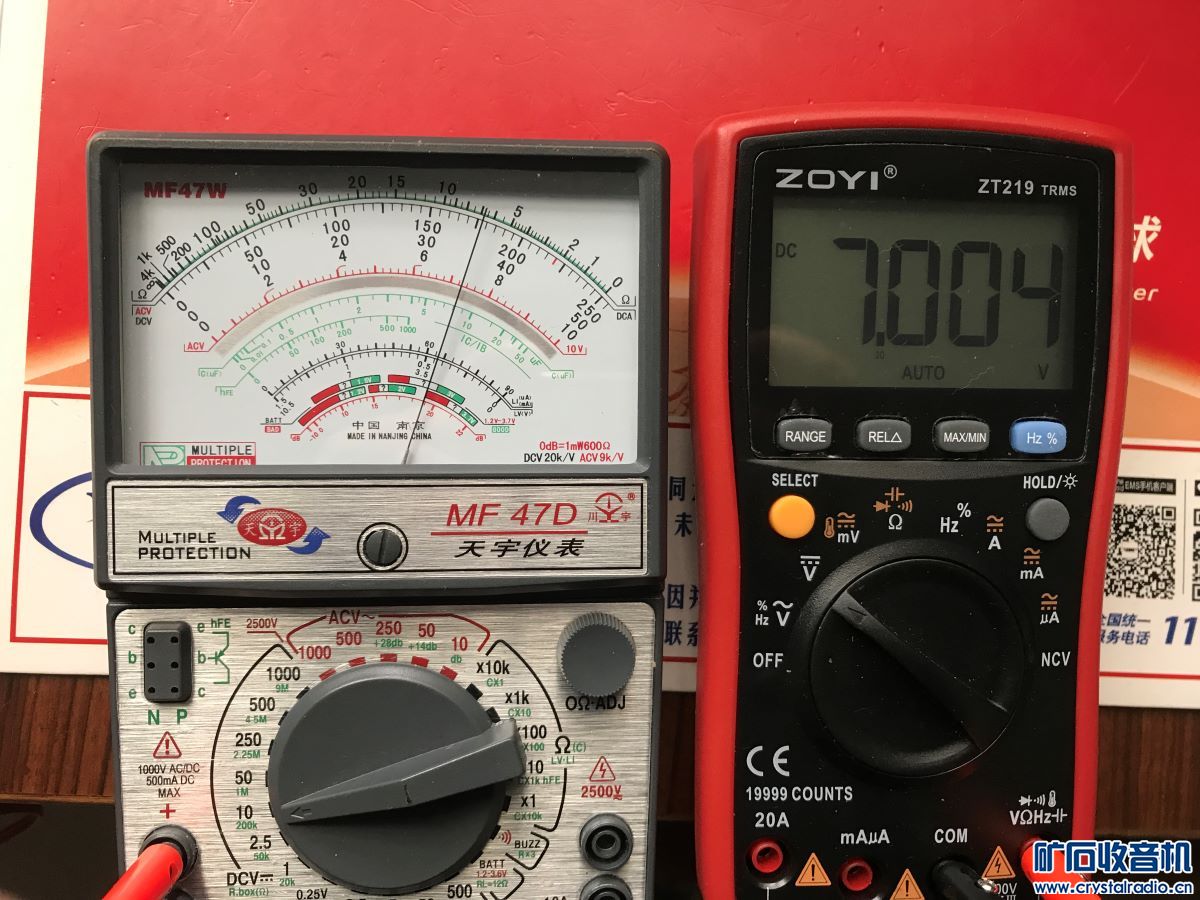

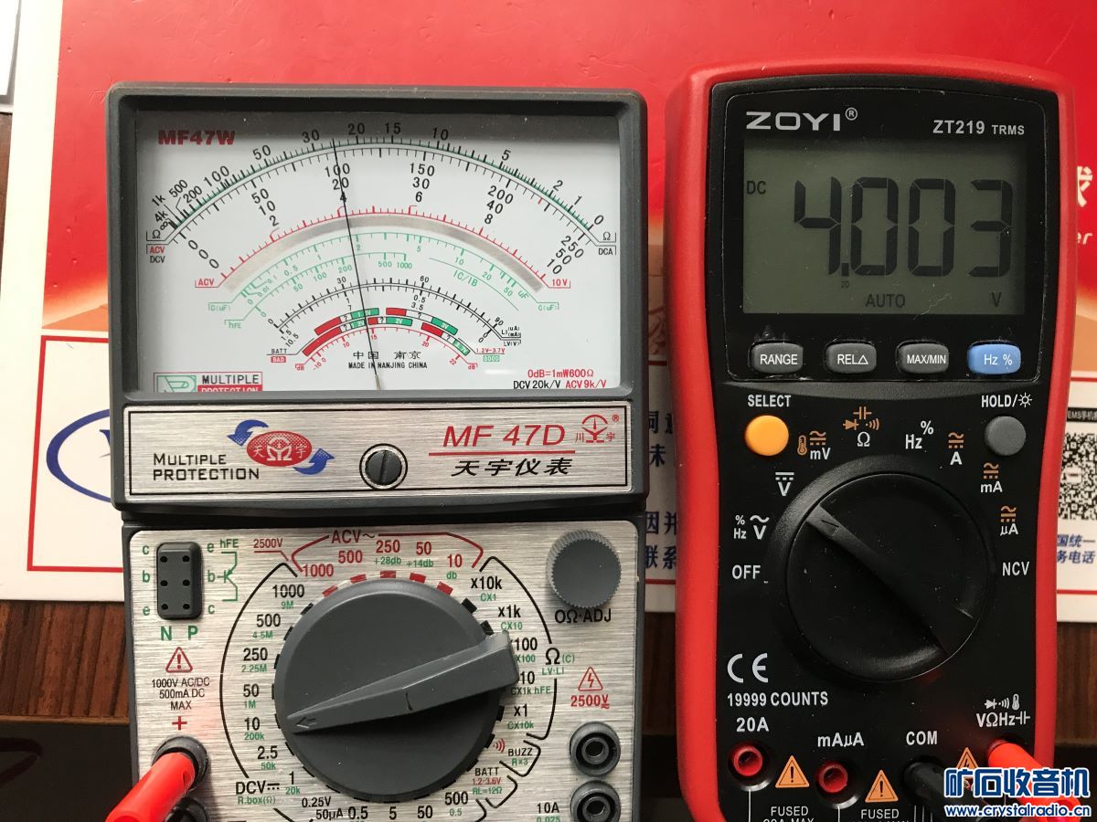

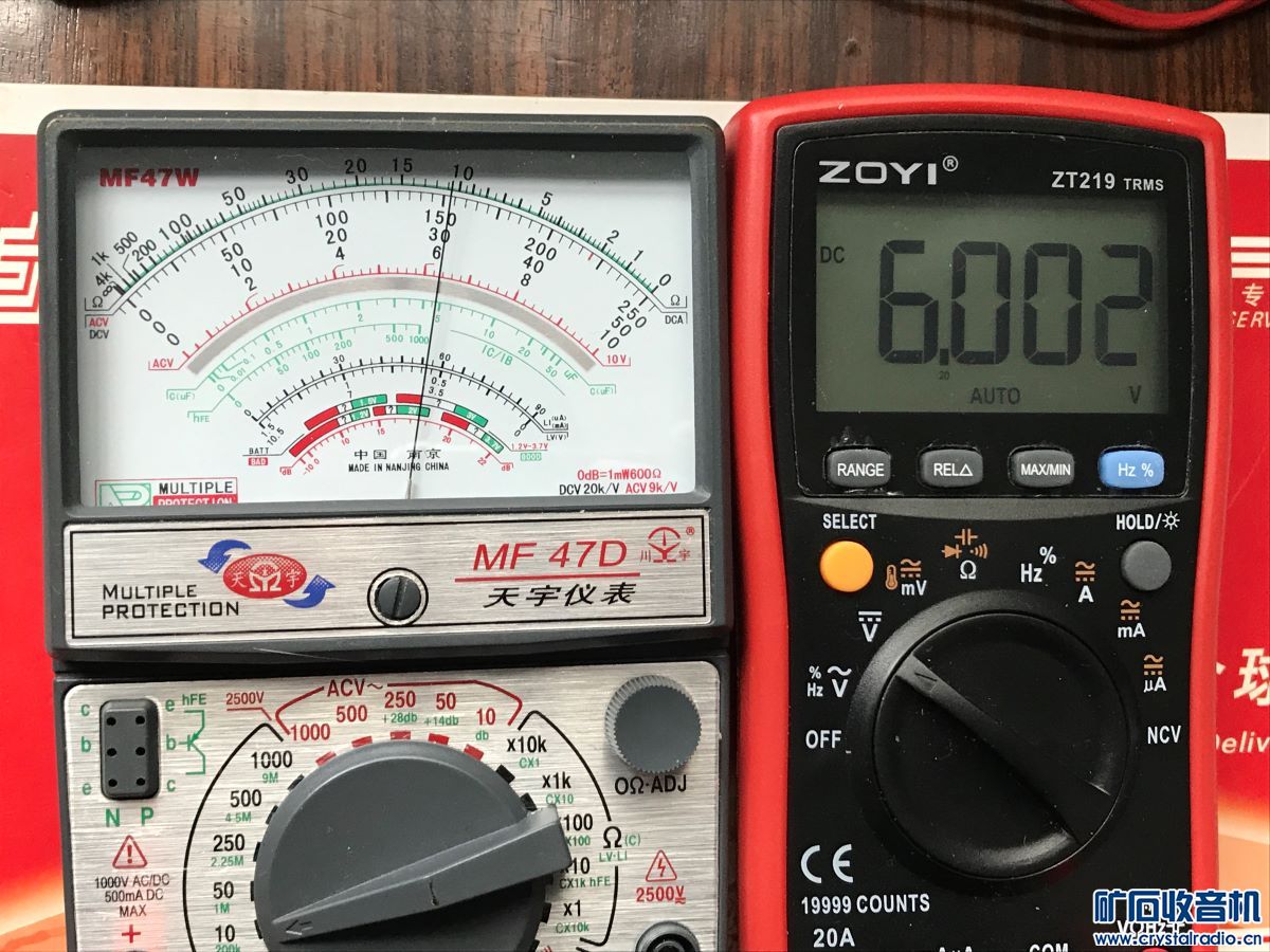

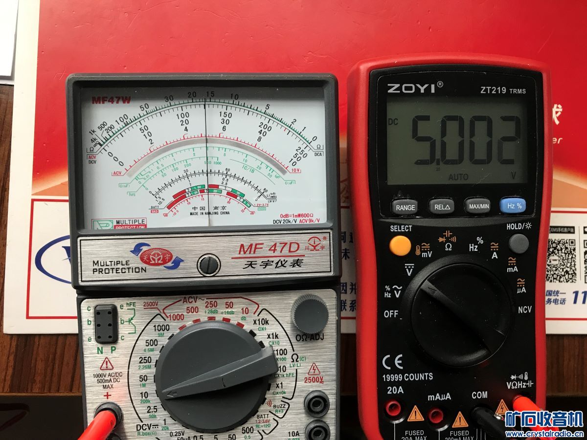

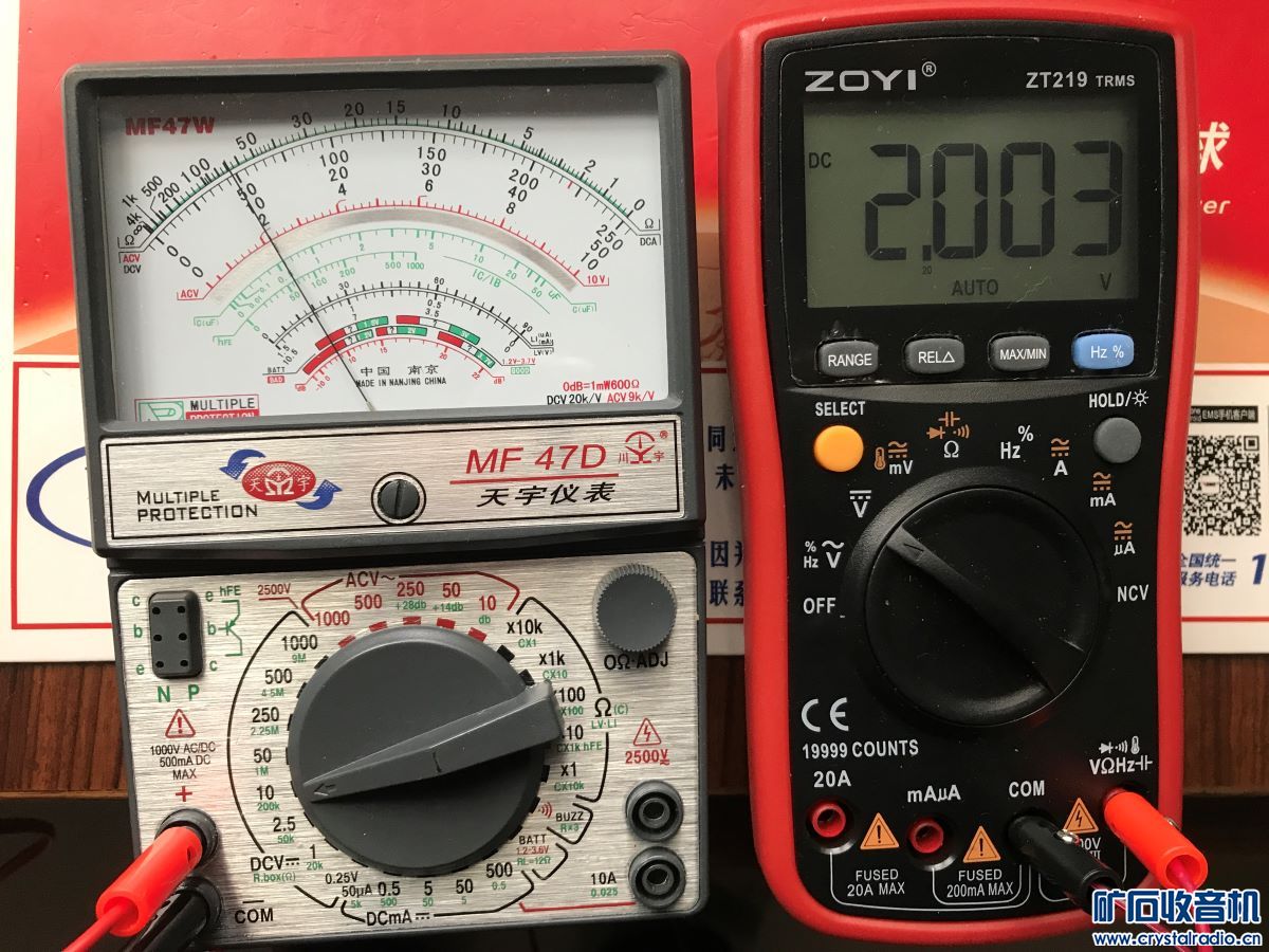

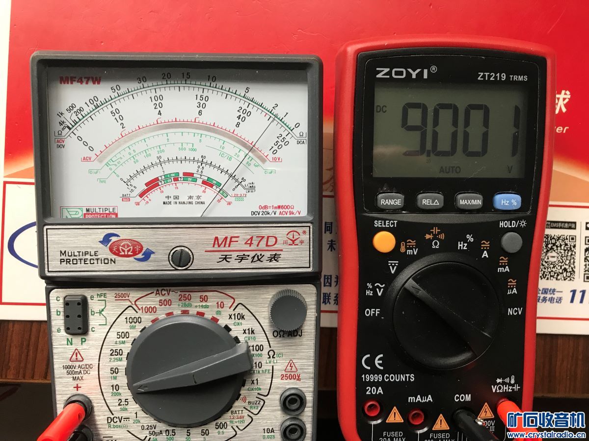

由于没有好的电源和仪表,只好因陋就简,测得了一些数据,也有可能测量方法不当,引起误差,仅供参考。见照片

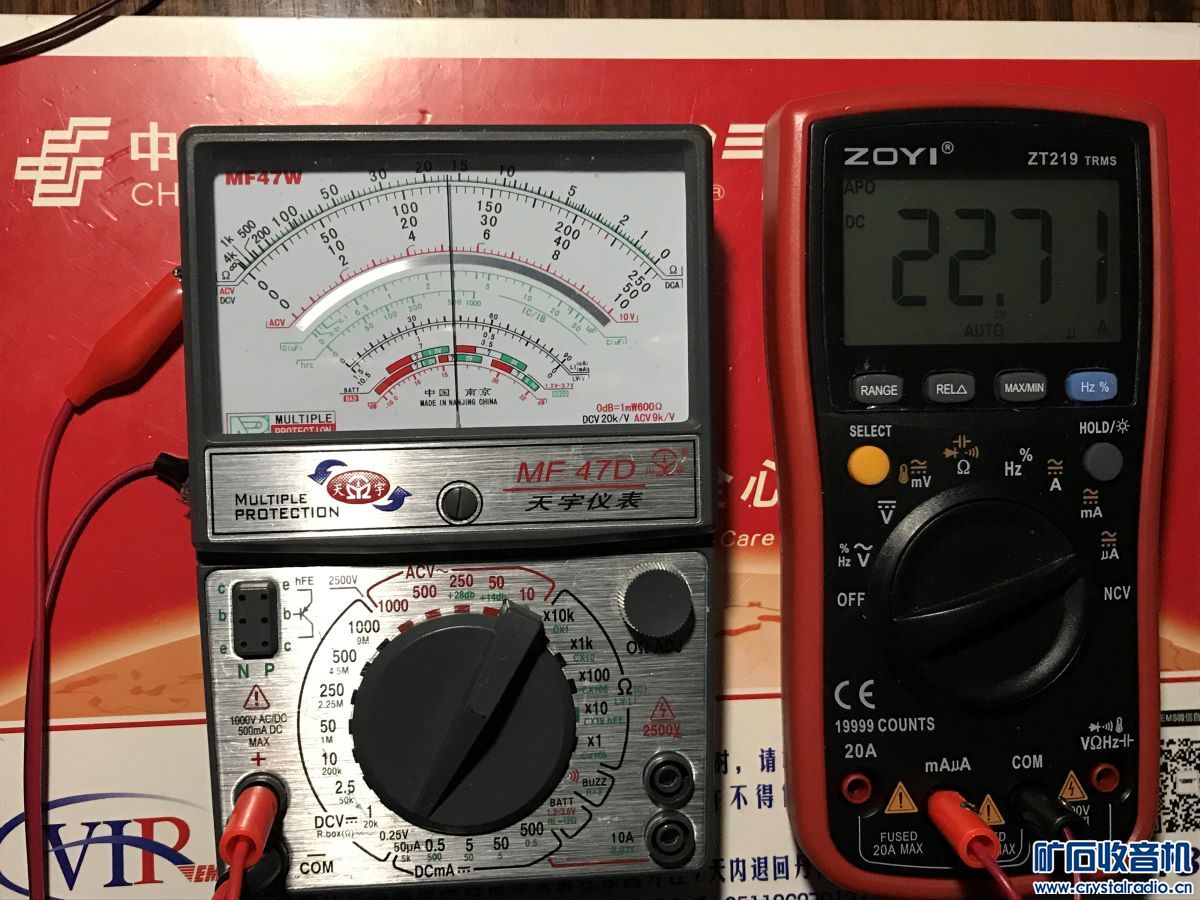

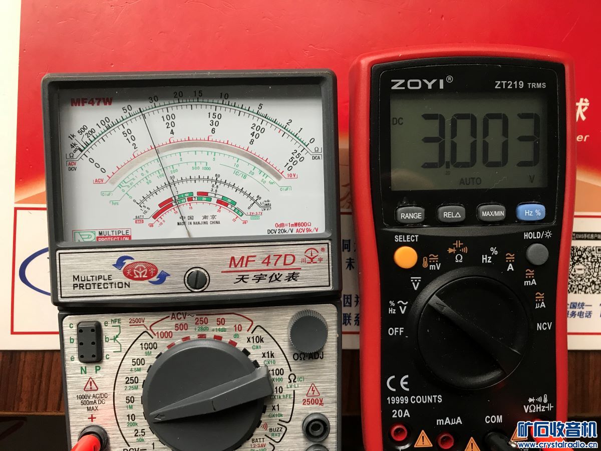

发表于 2024-12-27 18:30:47 | 显示全部楼层
老郑小烧 发表于 2024-12-26 22:01
开关接法与01.1不同,花了点儿时间核对,你再看看。
表头测量值45.4uA偏差有点儿大了,不知道50uA/0.2 ...

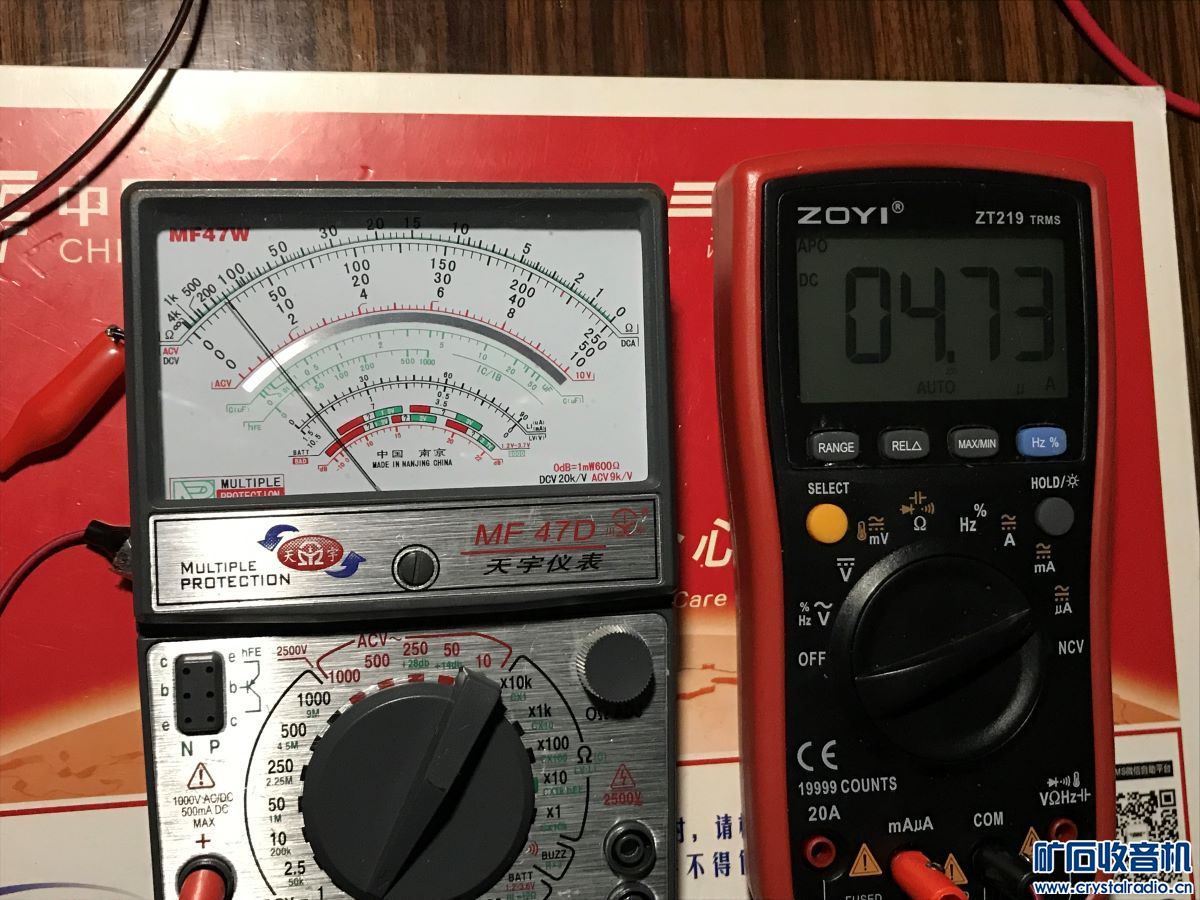

不知道这种测表头线性可对,我在0.25V档调输入电压(没有可调电源,用信号发生器发周期10秒占空比99%,加相应幅度的脉动信号),使指针指在1~10刻度上,然后分别测这十个刻度上的表头电流。现数据列表如下:
刻度:                1        2          3            4                 5                6                7                8                9                10
电流值(uA):4.73        9.23        13.7        18.21        22.71        27.16        31.68        36.07        40.69        45.39
表格对不齐,请将就看吧
 楼主| 发表于 2024-12-27 19:19:24 | 显示全部楼层
wzqwxx 发表于 2024-12-27 18:30
不知道这种测表头线性可对,我在0.25V档调输入电压(没有可调电源,用信号发生器发周期10秒占空比99%, ...
这样测量是对的,等下我画个曲线出来 。对了,您这表的后盖内侧,有铁片吗?

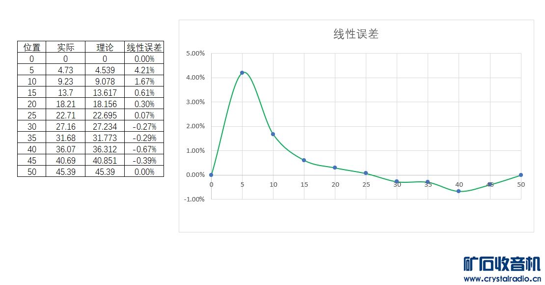

 楼主| 发表于 2024-12-27 19:40:56 | 显示全部楼层
这样看着更形象,理论值是按满度电流和位置折算的,百分比是示值误差,可以看到在5V附近线性最差,我的几块天宇47差不多都是半偏位置差半格(2%)。

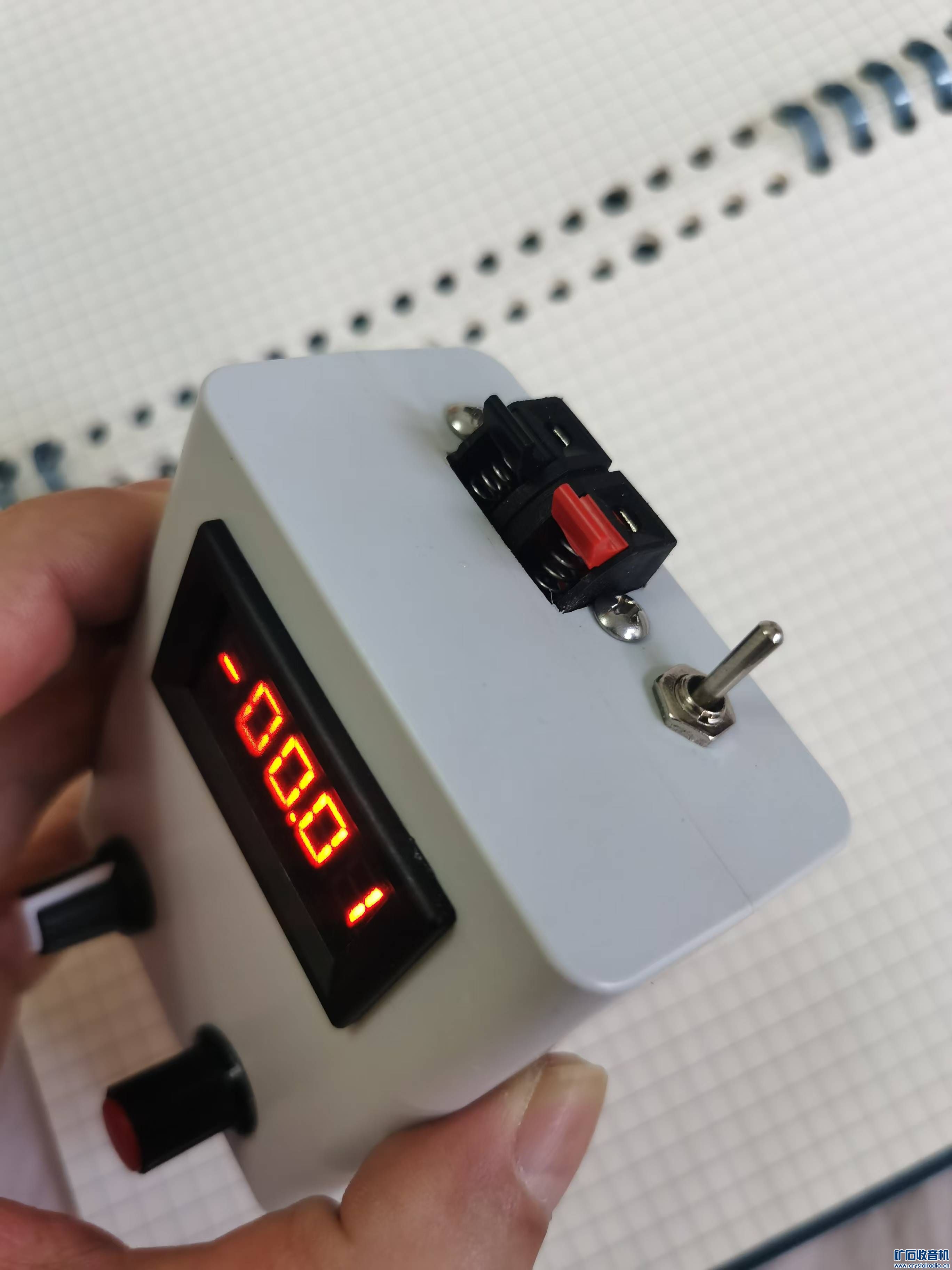

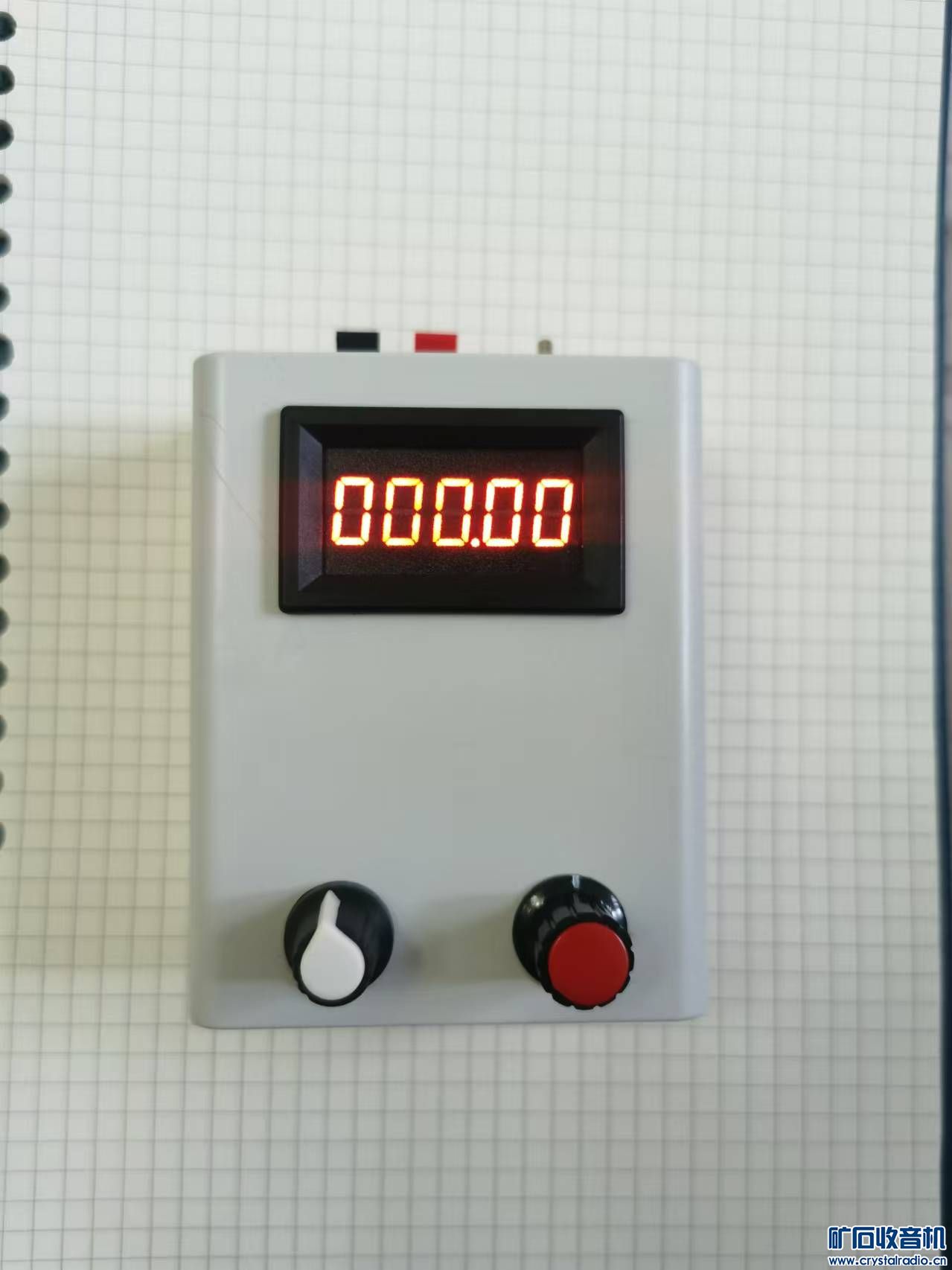

 楼主| 发表于 2024-12-27 20:29:58 | 显示全部楼层

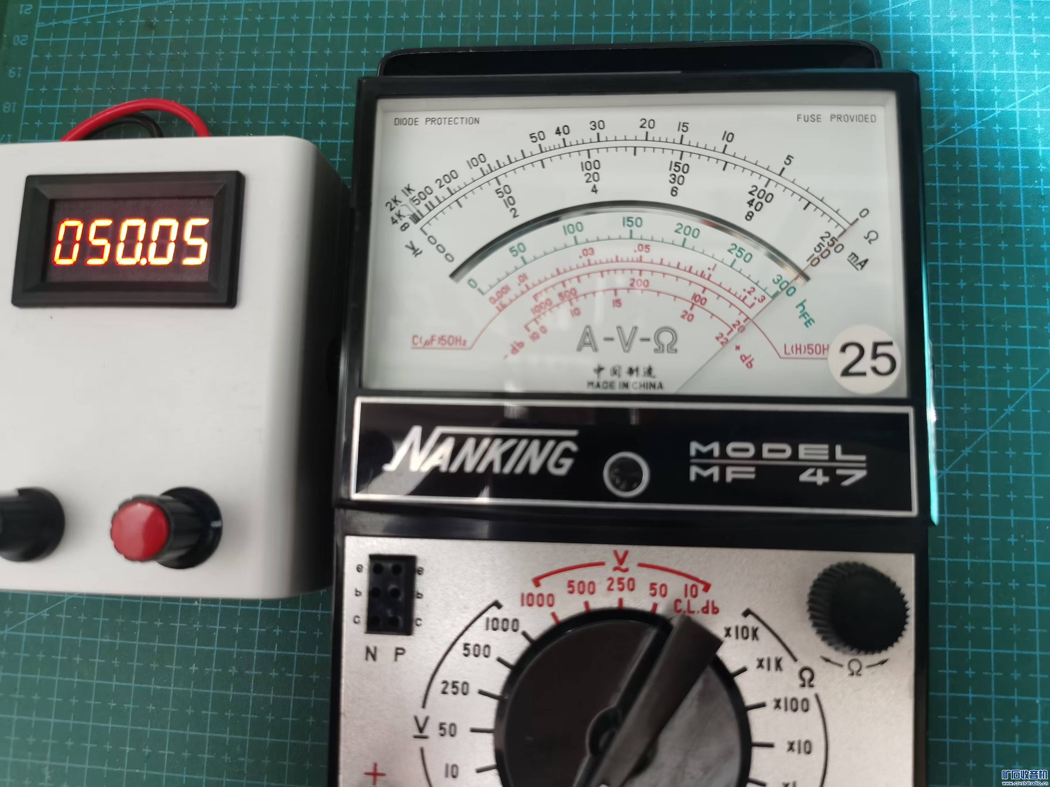

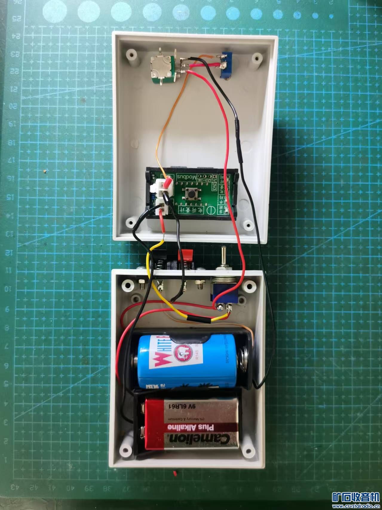

我也没有高级表 ,测灵敏度和线性原来用稳压电源串电阻,现在用这个自已做的小白盒子,最大读数2.6mA(跟我的UT61E+只差几个字),精度足够,也非常方便。
发表于 2024-12-27 21:14:47 | 显示全部楼层
老郑小烧 发表于 2024-12-27 20:12
ZT219是四位半的,测量指针表足够了,所以45.4uA是可信的,建议通过表头那个螺杆儿调整为46.2uA,并在 ...
后盖有铁片!
你说的螺杆儿我不知道再哪。
正在如你讲的方法调整呢,发现10V档调准,0.25V差距大了 早看到你的回复要少走弯路。不过话说回来了,不就是折腾消磨时间吗。
发表于 2024-12-27 21:25:46 | 显示全部楼层
老郑小烧 发表于 2024-12-27 19:40
这样看着更形象,理论值是按满度电流和位置折算的,百分比是示值误差,可以看到在5V附近线性最差,我的 ...
根据你的图表说明我的表前面三分之一刻度精度不高,在测量时尽量选择适当量程使指针处于刻度后半段,误差要小一点,是吧。
