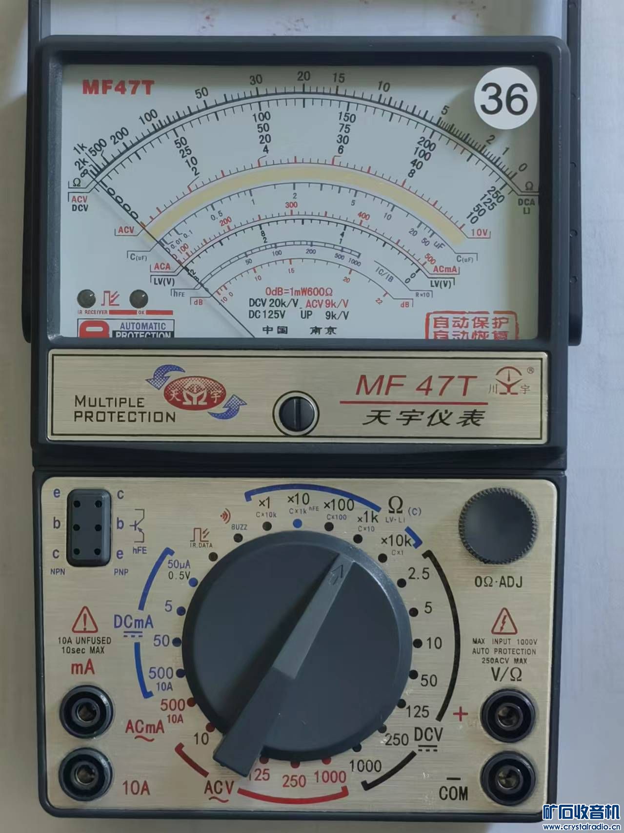

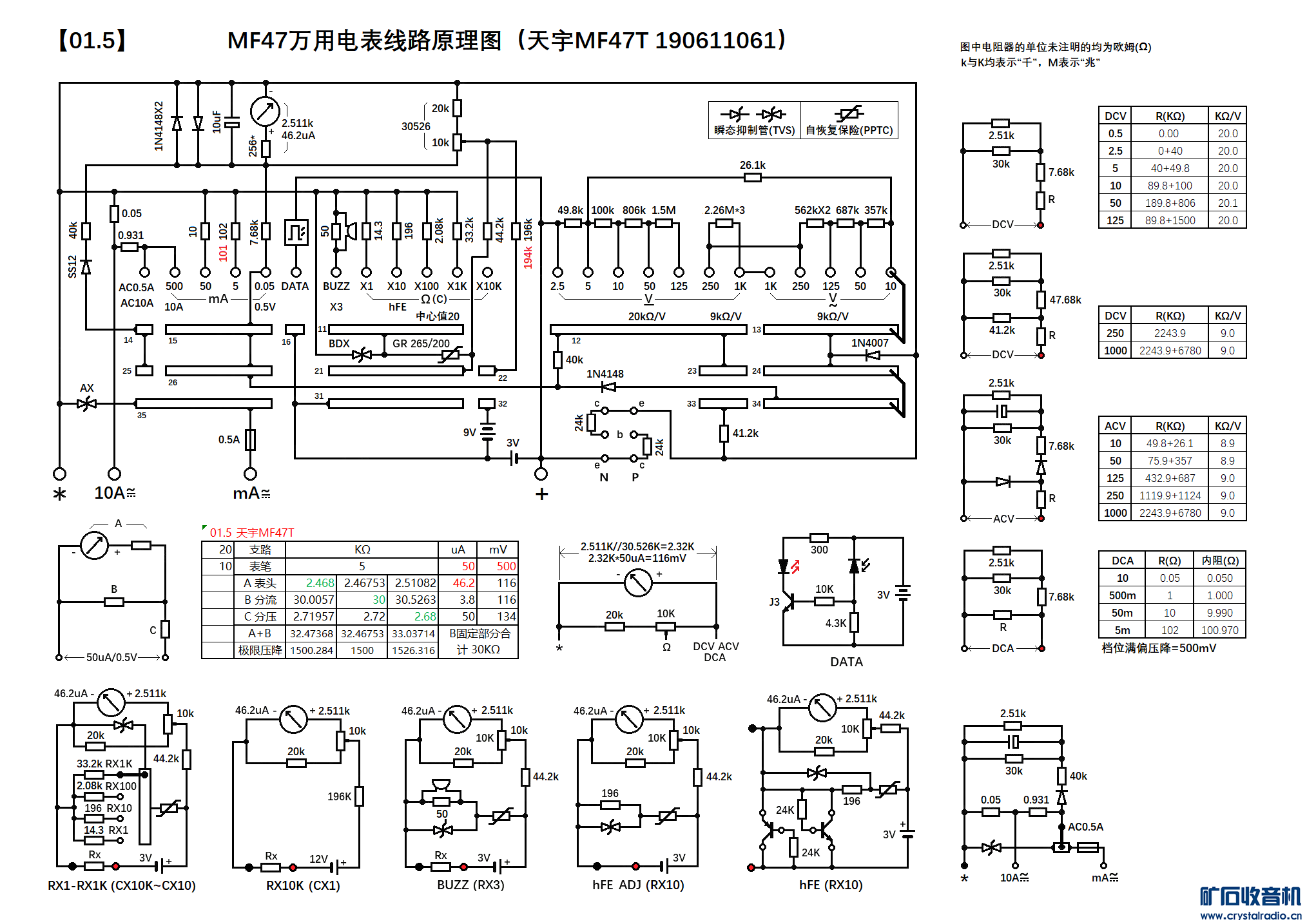

 楼主| 发表于 2024-7-10 11:40:28 | 显示全部楼层
图集新添加了天宇MF47T,根据表头灵敏度和网孔结构,编号【01.5】,该表有以下特点:
1、欧姆档中值为20,使用3V+9V电池
2、有2个交流电流档,AC500mA、AC10A
3、交流电流档、直流电流档共用专用插孔,又分为10A和mA两个插孔(后者原为2500V)。
4、熔丝保险管配合TVS,负责保护交直流mA档
5、欧姆表的保护措施为TVS+PPTC,PPTC与各档的分流电阻串联,常态电阻约5.8欧姆
6、有LI/LV、BUZZ、DATA等比较实用的功能
7、电压表取消了2500V、500V、DC1V,增加了125V,档位分布更合理些
8、为弥补取消的1V档,50uA档的压降由0.25V改为0.5V(即内阻由5k改为10k)
9、档位顺序有所调整,欧姆档由原来的DCmA和ACV之间,调整为DCmA和DCV之间
10、全表无可调电阻,实测ACV误差较大(个人标准,仍在标称范围内),表头灵敏度准确,但线性不好。
 楼主| 发表于 2024-7-10 11:47:49 | 显示全部楼层
MF47T
发表于 2024-7-10 12:06:36 | 显示全部楼层
老郑,这样展示特色是什么?
 楼主| 发表于 2024-7-10 12:10:58 | 显示全部楼层
quexing 发表于 2024-7-10 12:06
老郑,这样展示特色是什么?
尽量多看些细节,电路图的信息有些需要结合实物看
 楼主| 发表于 2024-7-10 12:16:06 | 显示全部楼层
老郑,这样展示特色是什么?
这块表是我组装的。原本想找个线性好些的表头,顺手买了块同型号的板子,
摆弄够了,发现就差个壳子就是块完整的表了...,然后又买了套外壳
发表于 2024-7-10 13:33:18 | 显示全部楼层
老郑小烧 发表于 2024-7-10 12:10
尽量多看些细节,电路图的信息有些需要结合实物看 。
我之前买的47L,旋钮比之前组装的47A顺滑很多,可能改良了,当旋转旋钮的时候好像有一种“推力”助力的感觉,不知道你这样47T旋钮是不是这样?
 楼主| 发表于 2024-7-10 13:42:58 | 显示全部楼层
quexing 发表于 2024-7-10 13:33
我之前买的47L,旋钮比之前组装的47A顺滑很多,可能改良了,当旋转旋钮的时候好像有一种“推力”助力的感 ...
定位准,手感不错,“推力”倒是没感觉到
昨天测试交流电流档,故意加大了些,结果TVS起作用了,电阻没事儿,保险牺牲了。
发表于 2024-7-10 16:54:43 | 显示全部楼层
老郑小烧 发表于 2024-7-10 13:42
定位准,手感不错,“推力”倒是没感觉到。
昨天测试交流电流档,故意加大了些,结果TVS起作用了,电 ...
没有之前47A那种很紧的感觉?
发表于 2024-7-10 17:21:01 | 显示全部楼层
天宇川宇这俩商标,太太太太邪恶黑暗了。
 楼主| 发表于 2024-7-10 19:13:37 | 显示全部楼层
quexing 发表于 2024-7-10 16:54
没有之前47A那种很紧的感觉?
47A有很多种,我的是个杂牌(散件组装的),非常紧,还卡涩,比天宇差多啦。
