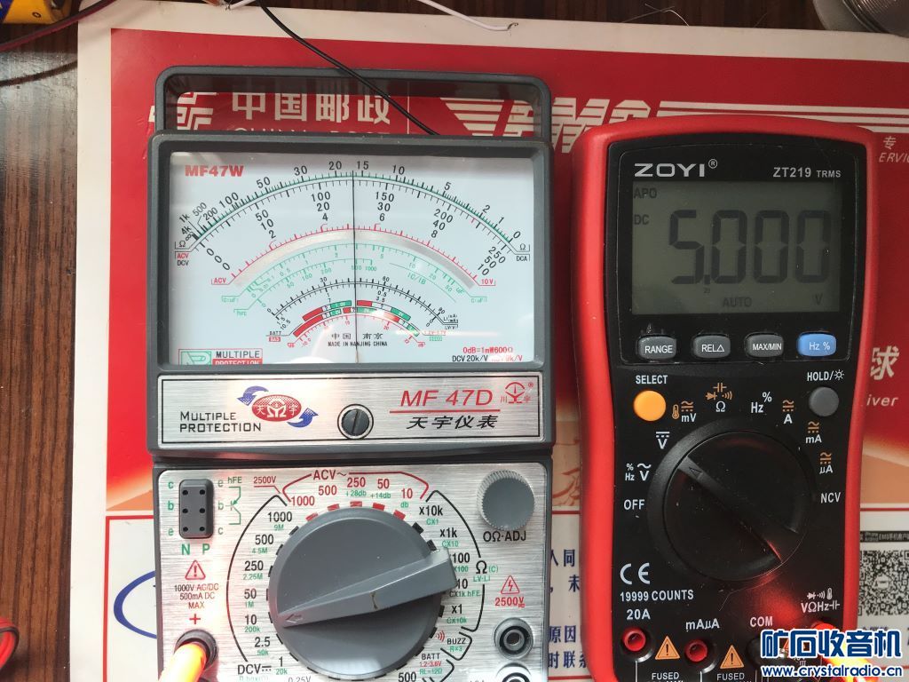

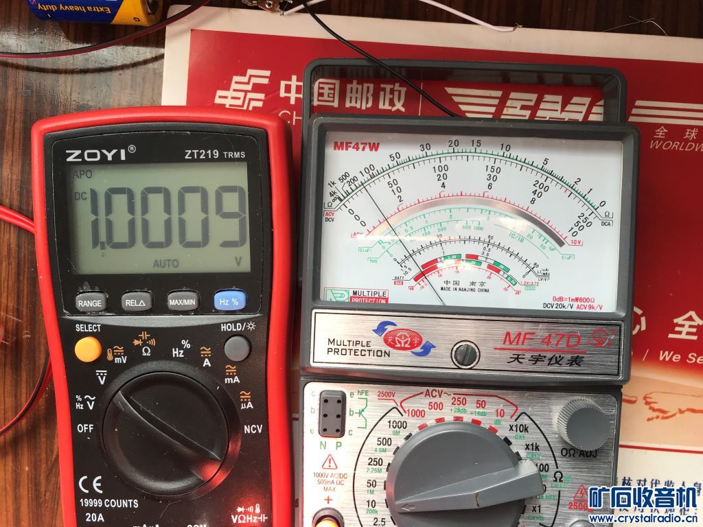

发表于 2024-12-28 11:51:58 | 显示全部楼层
wzqwxx 发表于 2024-12-28 09:33
5V的误差可能没有那么大(4%),现在回想一下,我在测量时指针稍偏刻度右了一点,即数据表读数没有4.73那 ...
装上含铁片后盖后的测量结果图片,看看1~10刻度挺准的,几乎刀刀切线(由于相机拍照有视角误差,实际看表挺准)
看看1刻度(即5V刻度),正切,所以要修改之前上报的数据,此表线性还好吧,误差在2%以内(我认为还有包含人的观察视角误差在内)。

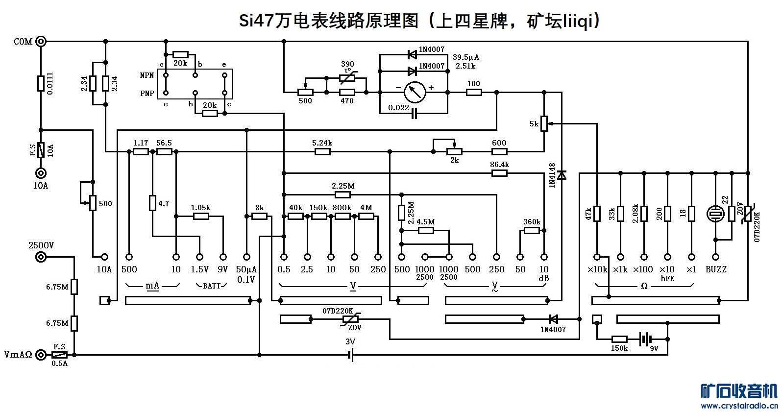

>>我把那个含铁片的后盖装上后测量电压,居然刀刀切线 ,
这说明铁片不仅影响灵敏度,也能影响线性!这个是没料到的,不过细想想是非常有道理的!
>>但测量电阻x1档误差有点大,1欧电阻约0.94,10欧电阻约9,20欧约18,
说明RX档的内阻偏大,这个内阻包括电池内阻、笔线电阻、保险管电阻、接触电阻等,电池内阻不稳定的问题我是用恒压电池解决的。
>>又测量50uA档内阻还是4.87,偏离标准5较多。
解决的方法是串NTC,可以参考Si47。

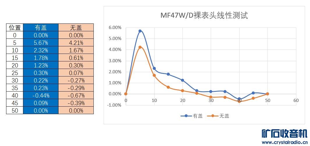

发表于 2024-12-28 14:09:51 | 显示全部楼层
老郑小烧 发表于 2024-12-28 13:16
这线性完全没问题,我都想买个碰碰运气了 。
看样子用数据说话又要打脸了,我又重新表头串数字表(uA档内阻100欧)测电流,这次是后盖盖上后的,模拟实际使用场景。
满偏表头电流46.18(约等于46.2),居然从没有上后盖的45.4上升至正常值!!!后盖铁片真重要,不过内阻仍然是4.87K,没有达到5K,
下面又重新测了一下10个刻度的电流值,列表如下,数据表现线性可能不好看。
1        2        3        4        5                6                7        8                9        10
4.88        9.45        14.1        18.7        23.16        27.77        32.4        36.78        41.6        46.18

 楼主| 发表于 2024-12-28 15:46:36 | 显示全部楼层
wzqwxx 发表于 2024-12-28 14:09
看样子用数据说话又要打脸了,我又重新表头串数字表(uA档内阻100欧)测电流,这次是后盖盖上后的,模拟 ...
用数据说话没毛病,我做这个测试,调整电流时只盯着指针,直到切线之后才看数字表,就怕主观臆想先入为主。
铁皮影响灵敏度,这个对比你两个10V档的测试就能看出来——无后盖时10V过偏1格,盖上就正好满偏 。
为啥要加这块铁片呢,就是防止放在铁桌子上影响表的灵敏度,所以干脆先下手自残算了
>>内阻仍然是4.87K,没有达到5K,
这个跟温度有关,好信儿的话可以加温试试,按我前面算的,得升温18度才能基本达到5K
 楼主| 发表于 2024-12-28 16:05:16 | 显示全部楼层
对比一下你两次按电流测试的结果,跟我测试的结论相同——铁皮对线性有影响,会让线性变差
我更相信这个结果,因为裸表头受到的干扰最小,其次是基础档。
直流10V档按理说全程分流比不会变化,但谁知道呢,尽量减少干扰因素总归是没坏处的,再有数字表也有线性问题,电压电流哪个档更好,我就说不好了,总之尽量测量裸表头、尽量在同一条件下对比,这是没错的。
计算表格也分享出来,您会仿真,EXCEL应该也没问题。
